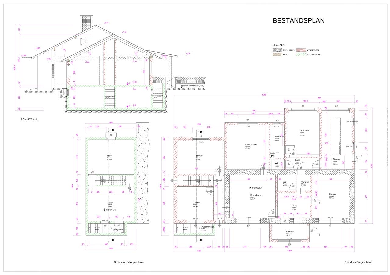

Kurz zum Gebäude:
EFH (teilunterkellert, EG, Dachboden unausgebaut), mit Zubau und Sanierung aus den 1980er Jahren.
Aussenwände sind:  50cm Steinwand, teilweise 2x 25er HLZ, Zubau dann 1x 25er HLZ
Aussenputz ist ein Thermoputz.
Keller Dichtbeton von 1980 als Lager- und Hobbyraum (Heizkörper, aber nie in Betrieb).
Wohnnutzfläche (EG): 180m²
Keller: 40m²

Vor 10 Jahren ca. wurde der Dachboden im Altbau gedämmt, damals habe ich auch eine Heizlastberechnung für das gesamte Gebäude neu gemacht.
Zusammengefasst ergibt diese:
Altbau (FBH): 7,4kW
Zubau (Rad): 3,8kW
Gesamt (ohne WW WW [Warmwasser]): 11,2kW

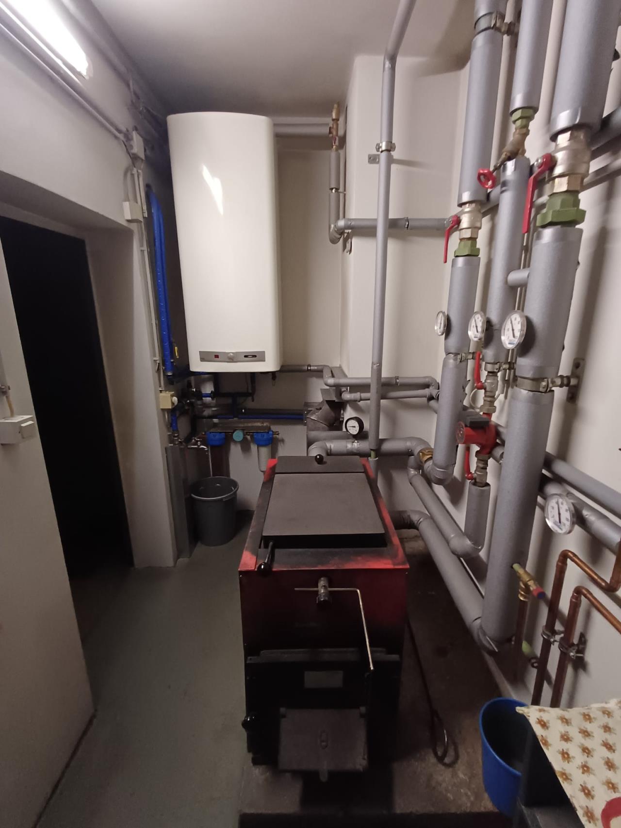

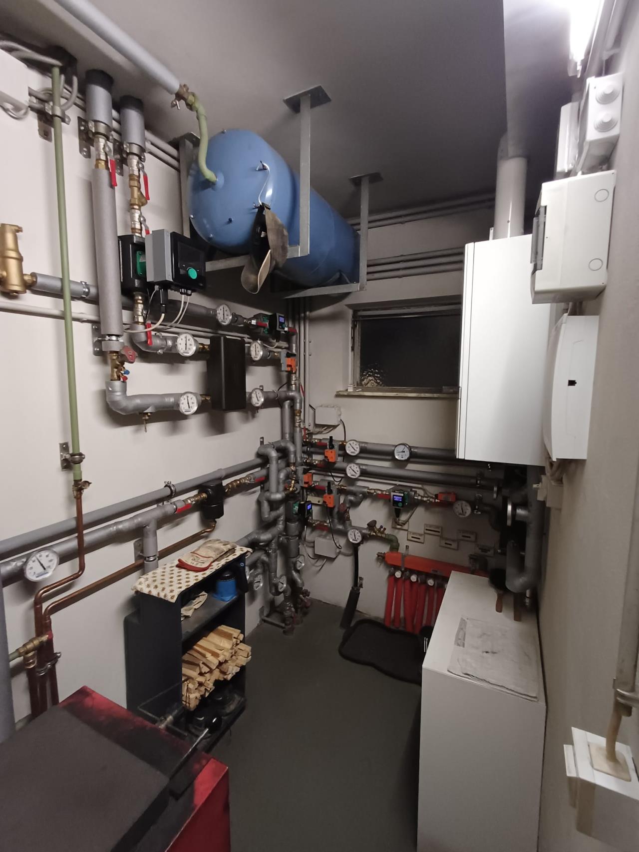

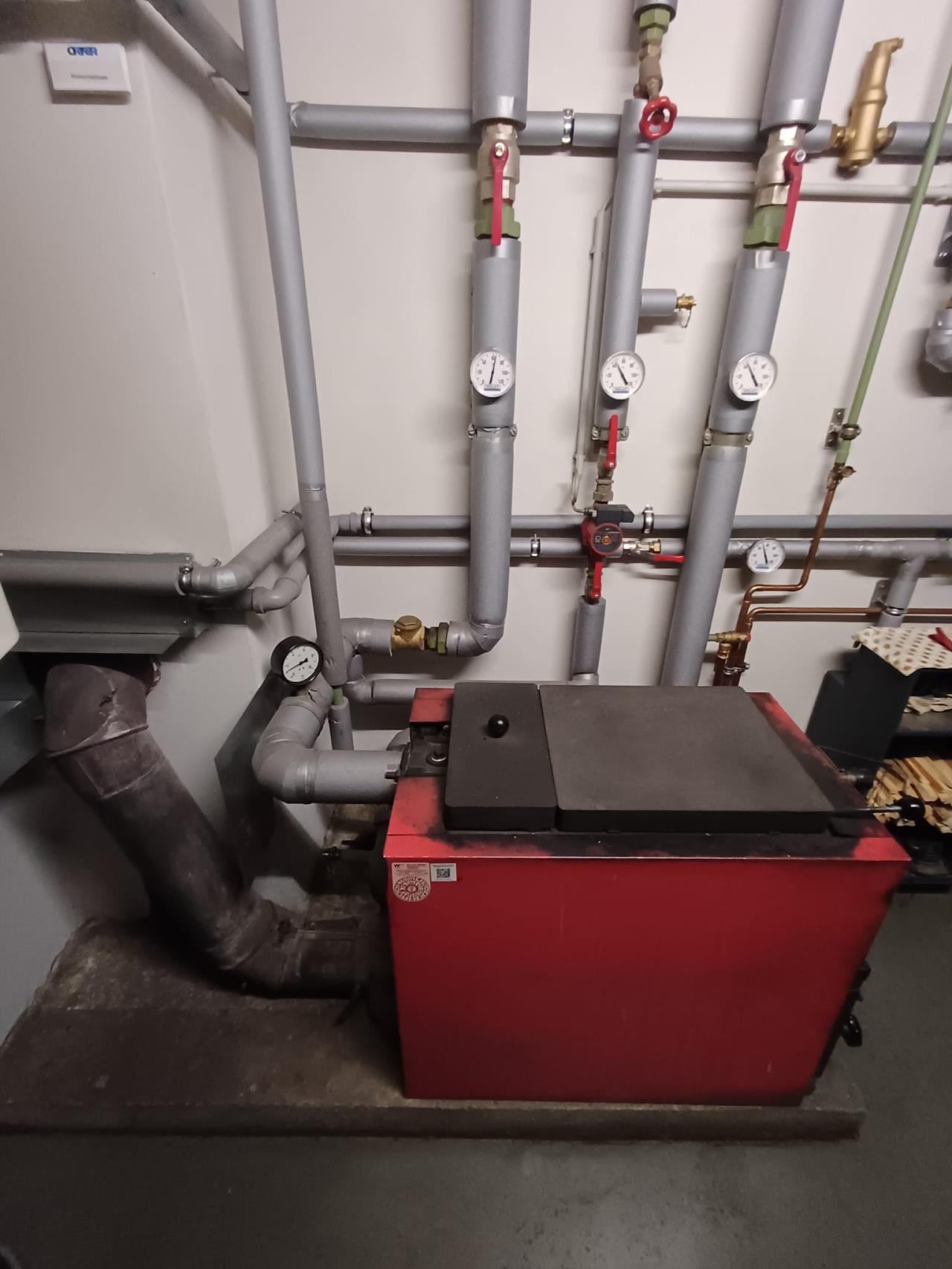

Heizung Bestand:
- Stückholzkessel Strebel Austria: 25,5kW (derzeit haupts. in Verwendung)
- 2x 850l Pufferspeicher parallel geschalten
- Trenntauscher zwischen Holz/Puffer zu den Verbrauchern
- Brennwertgerät Vaillant 20kW mit Weiche zu den Verbrauchern.
- Vaillant VR Regelung + selbstkonfektioniert für Holz/Gasbetrieb und WW WW [Warmwasser] Ladung

Mein Vater tendiert im Moment eher zu Pellets, weil Holzlager ja soweit auch vorhanden ist (investitionskosten etc.)....
Ich persönlich würde ja aus meiner Erfahrung eine Sole-Wasser WP WP [Wärmepumpe] bevorzugen, wobei nur Tiefenbohrungen möglich wären und da müsste man prüfen ob der Platz dafür reicht.... denn hier sind ja Mindestabstände von Bohrung zu Bohrung erforderlich oder?..
Was würdet ihr da empfehlen?
