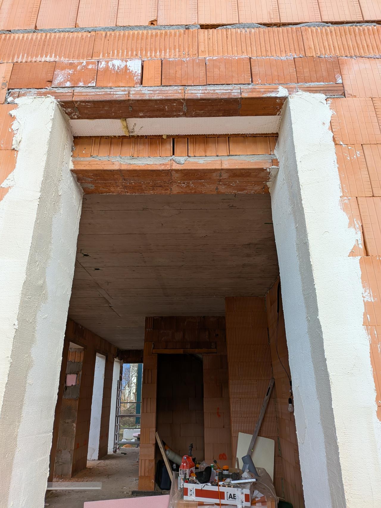

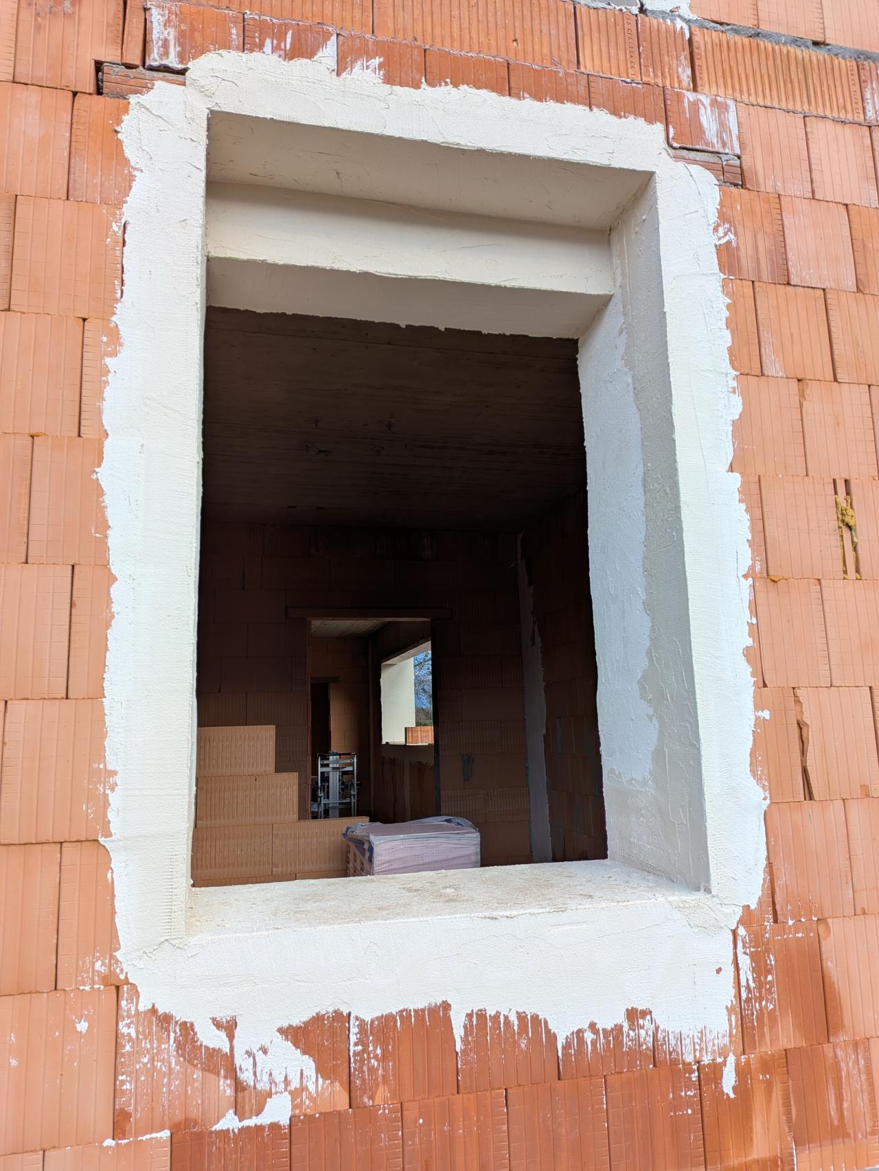

wir haben das eps zuerst reingeklebt und danach hab ich das genetzt und gespachtelt - dann hat man wenigstens eine kante weniger - bescheiden bleibt das so kopfüber aber trotzdem. |
+1 |
Ich musste mit der Baufirma diskutieren, dass das überhaupt gespachtelt wird weil "muss ja nur fürs Dichtband innenrum". Dass es oben drüber pfeift ist egal... Hätte fast noch auf die Knie fallen sollen weil sie eh die ganze Tiefe gespachtelt haben - eigentlich müssten sie nur einen Streifen... 🙄 Hatte da dann meinen Internorm Fensterverkäufer drauf angesetzt der dann rückgefragt hat und meinte das ist lt. Norm seit neuem (2022) pflicht. Dann haben sie gespachtelt. Beim Nachbarn (gleicher Fensteranbieter) wurde das dann auch eingelastet, der hat die (andere) Baufirma aber nicht dazu bewegen können das zu machen und hat dann selbst gespachtelt, ebenfalls nach dem aufkleben vom XPS. Die Logik sagt mir außenrum muss reichen, geschlossene luftdichte Ebene ist dann innen wie außen gegeben. Das XPS hinterm äußeren Sturz ist auch schonmal gut, das musste ich auch reinreklamieren. Die Nachbarn haben alle die Lehrbuch Wärmebrücke bekommen... Mir sind bei denen aber auch keine Probleme bekannt (Wärmeverlust natürlich, aber nicht Schimmel/Kondensat o.Ä.). Insofern sei froh, bei euch hat der Baumeister offensichtlich etwas Gefühl für das was er tut. |

In der Önorm 5320 heist es unter anderem, dass der Baukörper lückenlos sein muss. Wenn die XPS Platte auf den Sturz geklebt wird und dann alles überspachtelt wird, passt es. Meist wird eine Kante und auch ein Netz eingezogen und alles fein gespachtelt. Das ist gelebte Praxis und stellt auch sicher, dass es in der Dichtebene zu keinen Undichtheiten kommt, vorausgesetzt die Fugen sind alle geschlossen. Solltevein BM das nicht wissen, in der aktuellen 5320 steht es drinnen. |
Bei uns (Josko) haben sie alles ohne Gerüst eingebaut. Mein Maurer meinte EPS/XPS unbedingt Spachteln und Netzen wegen Ungeziefer speziell Wespen. |
Welches Gerüst? Wir hatten nur ein kleines für die Dachstuhlmontage, wir haben den ganzen Rohbau ohne gemacht, man kann für die Fenster ja eine Anlehnleiter nehmen Und nochmal, es ging nie darum, ob das EPS gespachtelt werden soll, sondern ob DAVOR auch gespachtelt wird, oder man die Platten klebt und das nachfolgende Spachteln zwecks Dichtheit ausreicht |

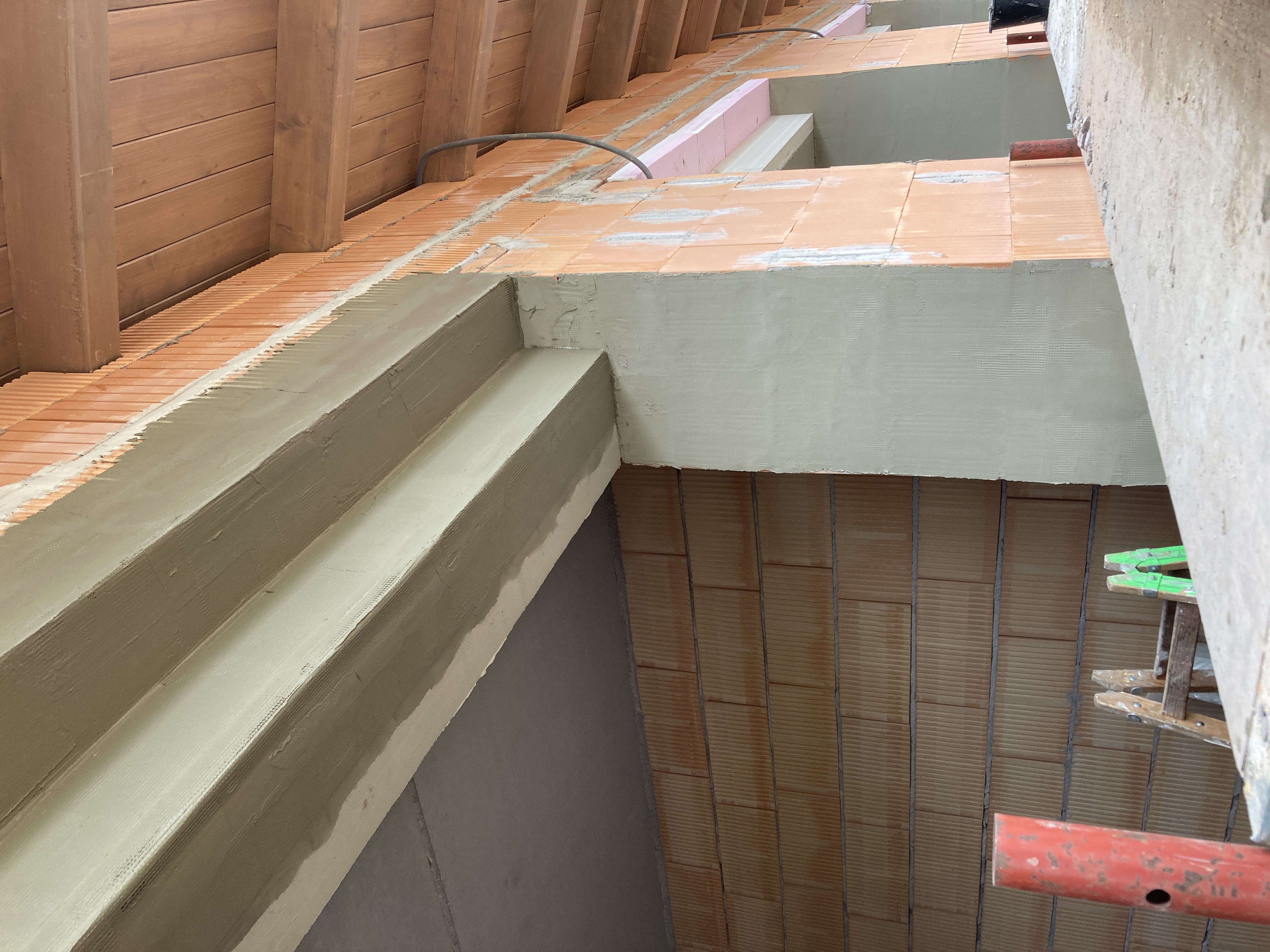

Das EPS ist genau das, ein EPS Block, der ist als thermische Trennung wie bei den Betondecken, da ist ja hinterm Ziegel genauso EPS |
Ja... dann hattest du auch einen Maurer mit Hausverstand. Bei meinen Helden musste ich derartigen Mist ständig reinreklamieren. Wie gesagt, so allein war ich mit dem Thema aber nicht, bei den Nachbarn hat keiner hinterfragt was die da so treiben. Ausführung Stufensturz mit XPS/EPS dahinter ist bei uns so lt. Ausführungsdetail von Wienerberger. 1x über Raffstore ganz außen und 2x dahinter auf Fensterebene reicht wohl zumal über dem Fenster gleich die Betondecke kommt. |

@Lu1994 Ich hab vorm ausdämmen der Stürze mit Klebespachtel + Netz. Und nachfolgend die Dämmung nochmals äquivalent überarbeitet. Möglich, dass dies eine "Fleißaufgabe" war, aber ich wollte keines Falls undichtheiten, da eine KWL KWL [Kontrollierte Wohnraumlüftung] eingesetzt wird. Zusätzlich natürlich Ungezieferschutz. Nach dem Motto, lieber jetzt mehr Arbeit und später keine Probleme.. |
Wir habens auf der Wetterseite gemacht und dann gelassen, aber wenn ich wie du ein Gerüst davor hab hätte ich es wsl auch gemacht, ohne wars die Hölle, bzw muss ich dann noch einen Unterzug dämmen, weil's den beim betonieren vergessen haben |
