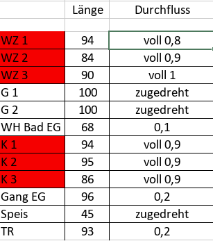

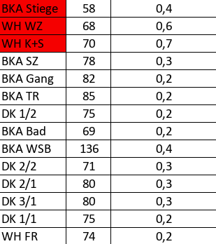

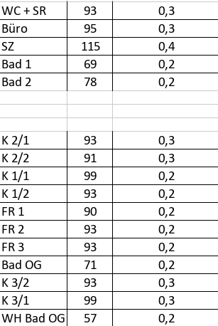

Hier meine einzelnen Heizkreise aufgeteilt nach HKV:
2026/20260120516706.png
2026/20260120290535.png
2026/20260120755015.png
Es dreht sich alles um die rot eingefärbten Kreise. Ich brauche dort mehr Durchfluss, deswegen haben alle anderen Kreise weniger Durchfluss.

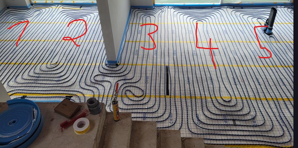

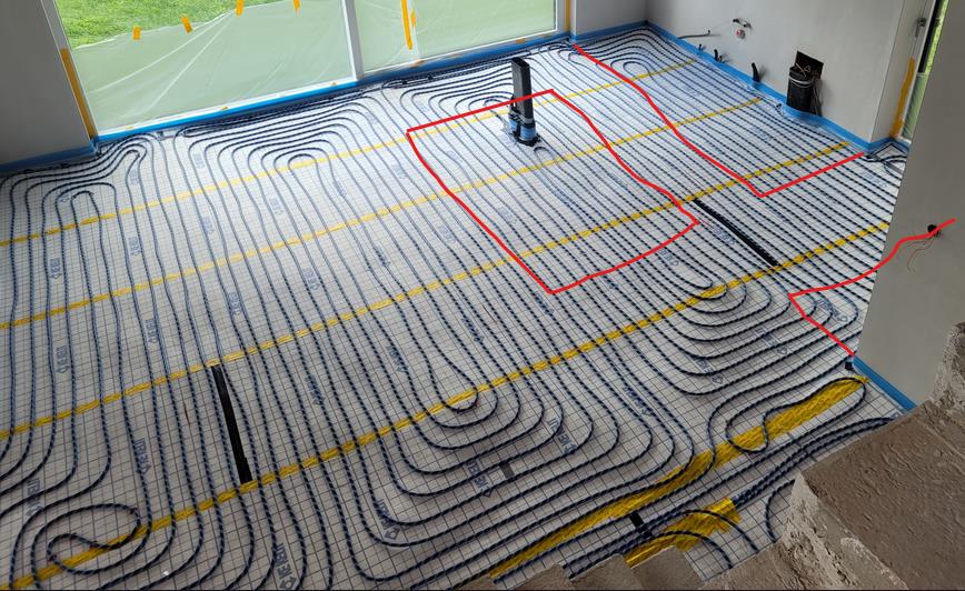

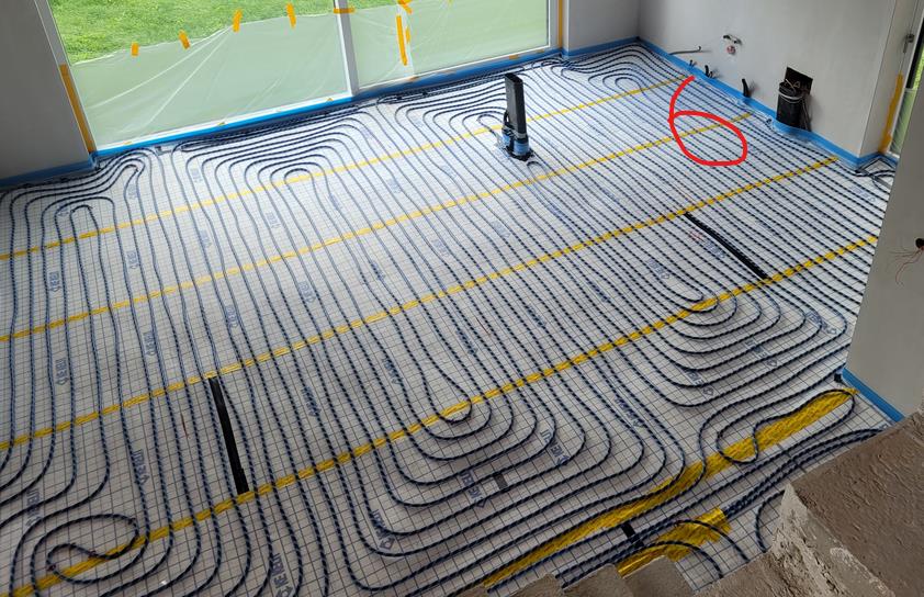

Meine letzte Frage, was ihr zur FBH FBH [Fußbodenheizung] Verlegung im Wohnessbereich sagt. Grundsätzlich sind es 6 Kreise am Boden, 2x WH WH [Wandheizung] und 1x in der Stiege. Hier Fotos vom Boden:
2026/20260120879224.png
2026/20260120672908.png
Soweit so gut, ich glaube nicht das hier der Fehler bei der Verlegung gelegen ist, oder vom Insti falsch berechnet, sondern es ist unsere Küche und an das hat der Insti nicht gedacht, weil auf Kreis 5 und 6 steht die Küche. Sieht in etwa so aus.
2026/20260120452522.png
In Wirklichkeit haben wir ca. ungefähr nicht 6 Kreise am Boden sondern nur 5. Und dann kommt noch dazu, wir haben als Arbeitsplatte Stein genommen und der ist kalt.
Könnte sich das wirklich so arg auswirken in so einem offenen Wohnessbereich? Ich bin am überlegen ob ich Kreis 5 und 6 nicht vom Durchfluss her etwas einschränke, damit mehr in Kreis 1-4 geht, weil Kreis 5 und 6 e nicht wirklich ausstrahlen kann.

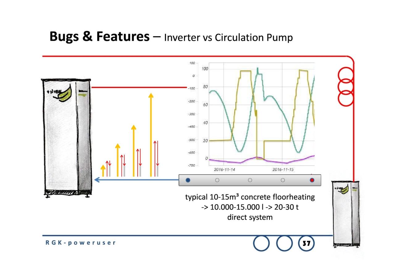

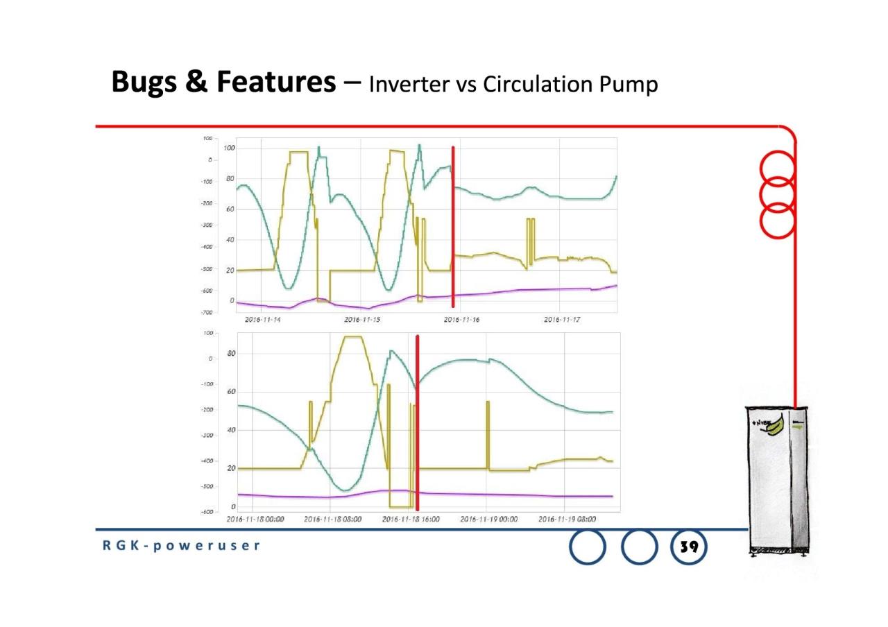

29.1.2026  (#47)
passra schrieb: [Edit] Jetzt fällt mir ein, da war mal was...die Automatik funktioniert, glaube ich, nicht mit BKA BKA [Betonkernaktivierung]. Das, meine ich, hat dyarne mal irgendwo geschrieben...
cacer schrieb: ...vor jenem update hat die automatik stärker eingegriffen und versucht die spreizung stärker zu beeinflussen. da hat umstellung auf manuell viel gebracht, weil bei einigen die hydraulik zu gut war und es starke schwingungen gab. jahre her.

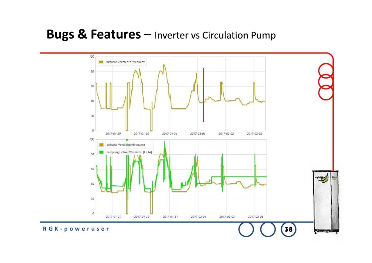

man merkt am regler daß der aus Skandinavien kommt, dort herrschen heizkörper vor, dafür paßen die ganzen reglerdynamiken und werksparameter (-60°min startwert, usw) besser.
wir hatten in den ersten jahren mit FBH FBH [Fußbodenheizung] & BKA wirklich große probleme bei vollmodulation, daß sich verdichterregelung und spreizungsregelung quasi ausgelöscht hatten. die wp damit auf vollgas fuhren und dann abschalteten. andere regler wie bei Stiebel oder Heliotherm vermeiden das durch eine vorsteuerkennlinie, die abhängig von der außentemperatur einen kurventrichter für den startwert der wp definiert.
irgendwann wurde das per update besser und passra und cacer waren die paradebeispiele wie gut der automodus jetzt funktionieren 'kann'.
aber auch festwert geht sehr gut, gerade bei BKA BKA [Betonkernaktivierung] würde ich den bevorzugen. wenn bei kälte vl-berechnet steigt ist auch mehr 'platz' nach unten für die größere spreizung. wenn bei milderen temperaturen vl-berechnet sinkt geht die spreizung zurück. also auch eine art positiver selbstregeleffekt.
Nibe baut bereits seit jahren sehr viele ki-funktionen in den regler ein. typisch ist daß die in den ersten jahren schlechter funktionieren als unsere expertenparamter hier im forum. wirklich blöd wird es nur wenn es nur mehr diese autofunktion gibt, so wie beim raumeinfluß...
hier ein paar auszüge aus unserer präsentation beim besuch in Schweden mit den powerusern aus dem forum. das war dann einer den leider wenigen punkte die umgesetzt wurden...
2026/20260129500412.jpg
2026/2026012917637.jpg
2026/20260129256529.jpg
in der mitte von bild 2 & 3 sieht man die umstellung von automodus auf festwert der umwälzpumpe. ab dann läuft die wp horizontal. davor schwingen sich verdichter und umwälzpumpe bis zur decke auf und dann schaltet sie ab...

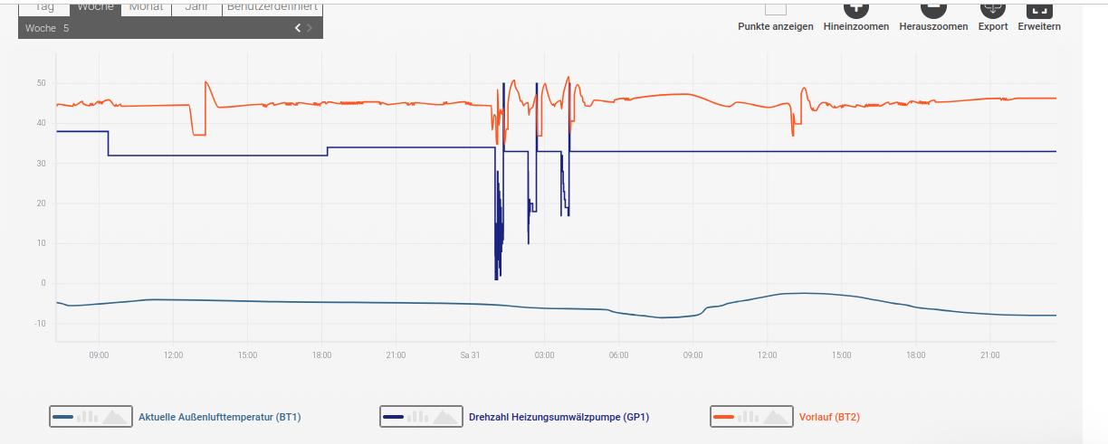

Experimentell... wollte mal sehen, was mit dem Auto-Modus für GP1 passiert und
habe den nun seit über 36 Stunden aktiviert. Hat sofort von 38% auf 32% gesenkt,
nach ein paar Stunden wieder hoch auf 34/33%, und hält sich bis aus WW WW [Warmwasser] dort.
So tief war ich anfangs auch bei um 6L/min, wollte mit 7L/min aber sichergehen.
Naja, dann darf der Auto-Modus bleiben. Wenn es in die Plusgrade geht, sehe ich weiter.

Da bin ich dran, seit diesem Ereignis hab ich alle HKVs zugänglich und miss morgens und abends die Rückläufe.
Danke für die Ideen, das werd ich alles mal durchspielen.
Was mich noch wundert ist die Tatsache, dass ich hier bei knapp 17l/min Gesamtvolumenstrom bei 45% WT-Pumpe und nun 4K Spreizung einerseits mit einer eher niedrigen bis mäßigen Pumpenleistung relativ viel Volumenstrom zusammenbekomme, aber trotzdem relativ hohe Spreizung habe (bei den derzeitigen Außentemperaturen). Das entspricht gefühlt eher nicht den üblichen Werten hier aus dem Forum.
Aber naja, das muss ich mir wohl noch länger anschauen und ein bisschen spielen.
