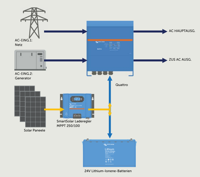

Uzi's Idee mit dem Stringeingang hat mich auf die Idee gebracht, dass man eigentlich mit einem 48V Ladegerät mit 2kW (40A) eigentlich vom Generator direkt auf die Batterie könnte, sowas wäre für 250€ zu haben sein und könnte das Netzthema lösen. Man bräuchte keinen AC-Eingang, wenn der Generator läuft speist er die Batterie mit max. 2kW. Der Batteriewechselrichter hängt einfach an der Batterie und kann diese auch von dort laden. Ist das vernünftig oder bescheuert?
Lässt sich mit dem Victron Quattro das gridcode Thema eigentlich auch lösen? Der hätte ja 2 AC-IN und könnte ev. ? 2 gridcodes ?

taliesin schrieb: Lässt sich mit dem Victron Quattro das gridcode Thema eigentlich auch lösen? Der hätte ja 2 AC-IN und könnte ev. ? 2 gridcodes ?
ja, ist seit einem Update vor ca. 2?! Jahren möglich.
Seither kann für jeden AC -Eingang ein eigener Gridcode definiert werden.
Ging bei mir früher noch nicht, sonst hätt ich evtl. eher Quattros installiert.
