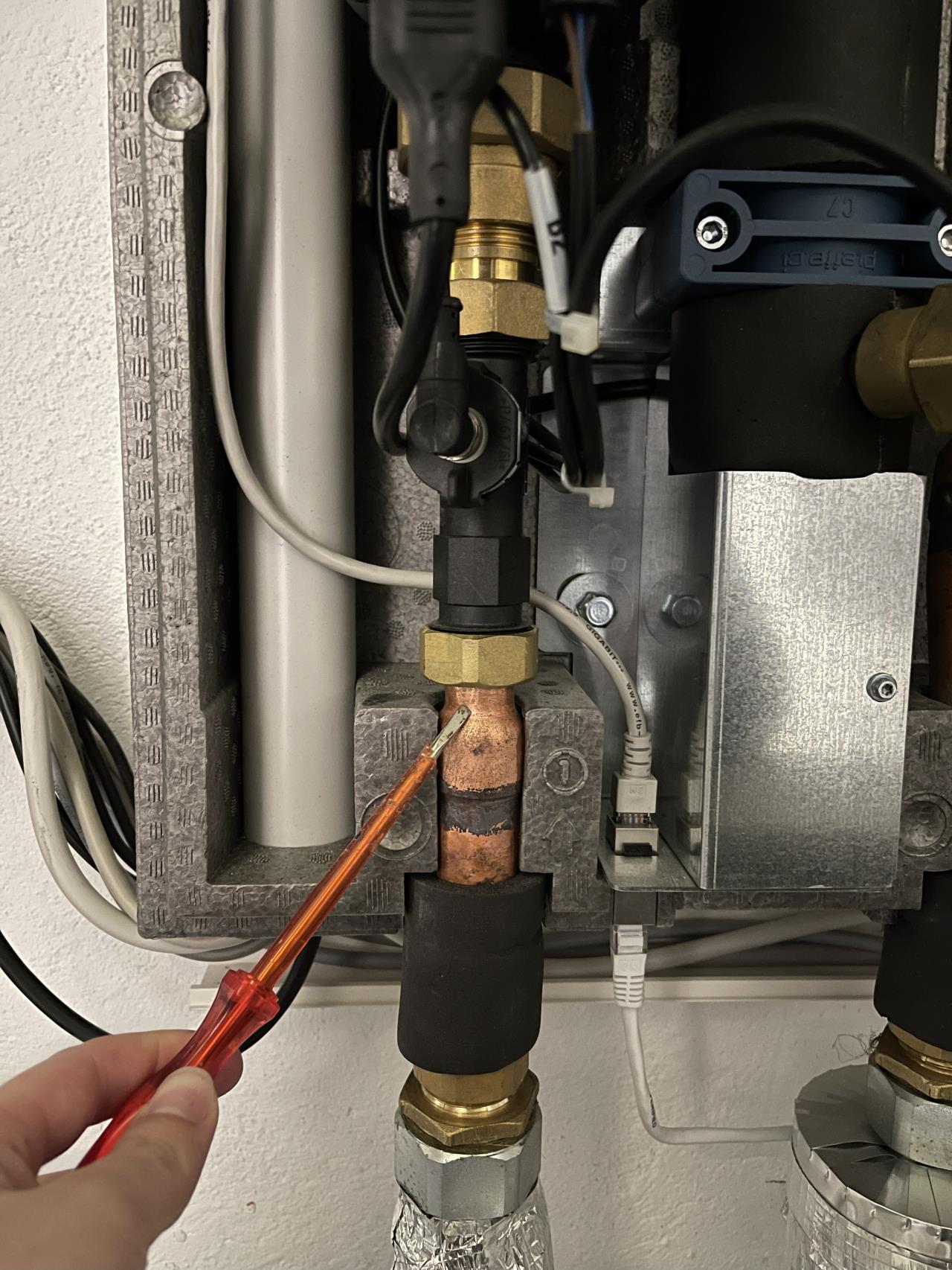

Aufbau & Problem Direkt vor der Ladepumpe liegen mehrere serienmäßig eingebaute Engstellen, die offenbar für erheblichen Druckabfall und vermutlich Kavitation sorgen.
Rohrführung in Saugrichtung der Ladepumpe:
  • Anlage intern (Vor- und Rücklauf der WP WP [Wärmepumpe]): DN32 Kupfer
  • Danach: ein Rohrstück mit 2 Verjüngungen
  • zuerst 22 mm
  • danach Aufweitung auf 28 mm
  • danach wieder 22 mm
  • Anschließend ein DN20-Stahlrohr mit integriertem Durchflusssensor
  • Direkt danach: die Ladepumpe (mit 25-mm-Anschluss)
(Alle Maße = Außendurchmesser, Innendurchmesser entsprechend ca. 1–2 mm kleiner.)
2026/20260117423042.jpg
Akustisches Problem
  • Ab ca. 27 l/min treten deutliche, pfeifende Geräusche auf.
  • Während des Abtauvorgangs fährt der Durchfluss bis ca. 40 l/min hoch → das Geräusch wird dann zu einem lauten „Hupen“ im ganzen Haus.
  • Die Ladepumpe wurde bereits ersetzt (vermutlich Laufradschäden durch Kavitation).
Technische Bewertung Die Engstellen reduzieren den Innendurchmesser lokal auf etwa 20–22 mm. Kritische Strömungsgeschwindigkeiten:
  • Bei 20 mm Innendurchmesser entsprechen 27 l/min → ~1,4 m/s 41 l/min → ~2,1 m/s (ab ca. 1,5 m/s werden Strömungsgeräusche und Kavitation sehr wahrscheinlich)
Kurz gesagt: Die Engstellen sind viel zu klein für den benötigten Abtau-Durchfluss.
Ich würde gerne den aktuellen Durchflusssensor (DN20) gegen eine größere DN25-Variante tauschen lassen und das 22–28–22-mm-Stück durch ein durchgehend größeres Rohr ersetzen (z. B. durchgehend DN25, falls sinnvoll).
Mein Heizungsbauer besteht allerdings darauf, dass andere Kunden dieses Problem trotz gleichem Aufbau nicht haben. Geht es überhaupt den Sensor softwaretechnisch zu tauschen, damit der korrekte Durchfluss angezeigt wird?
Mittlerweile haben sich vermutlich durch die ständige Vibration auch kleine Leckstellen an Rohrverbindungen (z.B. am Drei-Wege-Umschaltventil) gebildet, die bei einer ein Jahr alten Anlage nicht sein sollten.
Ich freue mich über jede Einschätzung – besonders von Installateuren oder anderen iDM-Besitzern.

Das Geräusch kommt vom Durchflussmesser!
Nimm mal den Schrauebendreher als "Stethoskop" und hör alles ab. Genau beim Durchflussmesser sollte es am lautesten sein.
Da drin ist auch (im Schnitt gesehen) ein Dreieck verbaut, welches die Strömung verwirbelt und dann einen Piezo zum Schwingen bringt, über welche dann die Strömungsgeschwindigkeit ermittelt wird.
https://de.wikipedia.org/wiki/Vortex-Durchflussmesser
