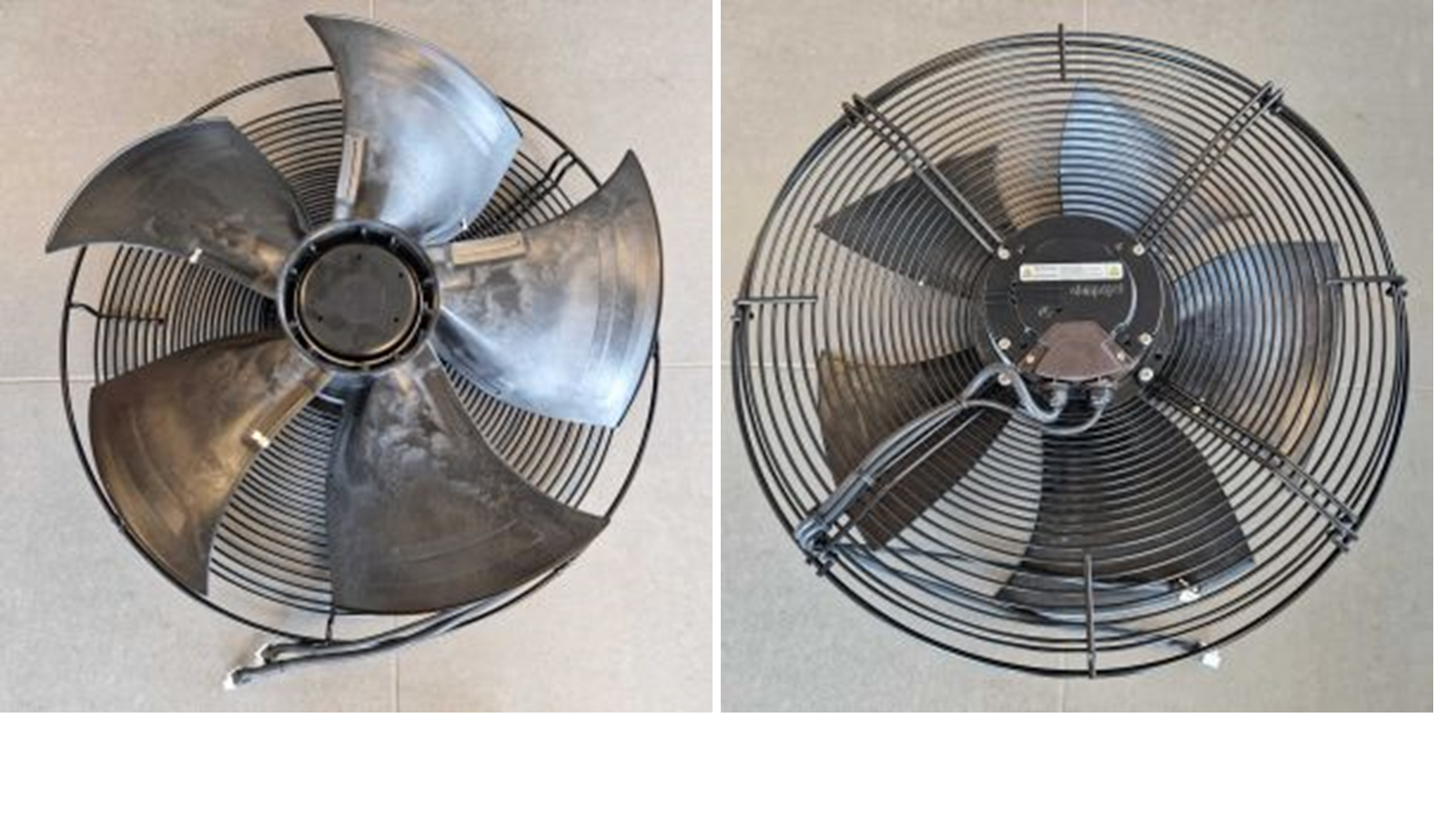

Dieser wird mit hoher Wahrscheinlichkeit passen.
Beim Einbauen Samthandschuhe verwenden. Bei diesem Preis ist der Ventilator mit hoher Wahrscheinlichkeit 24 Karat hartvergoldet 😀

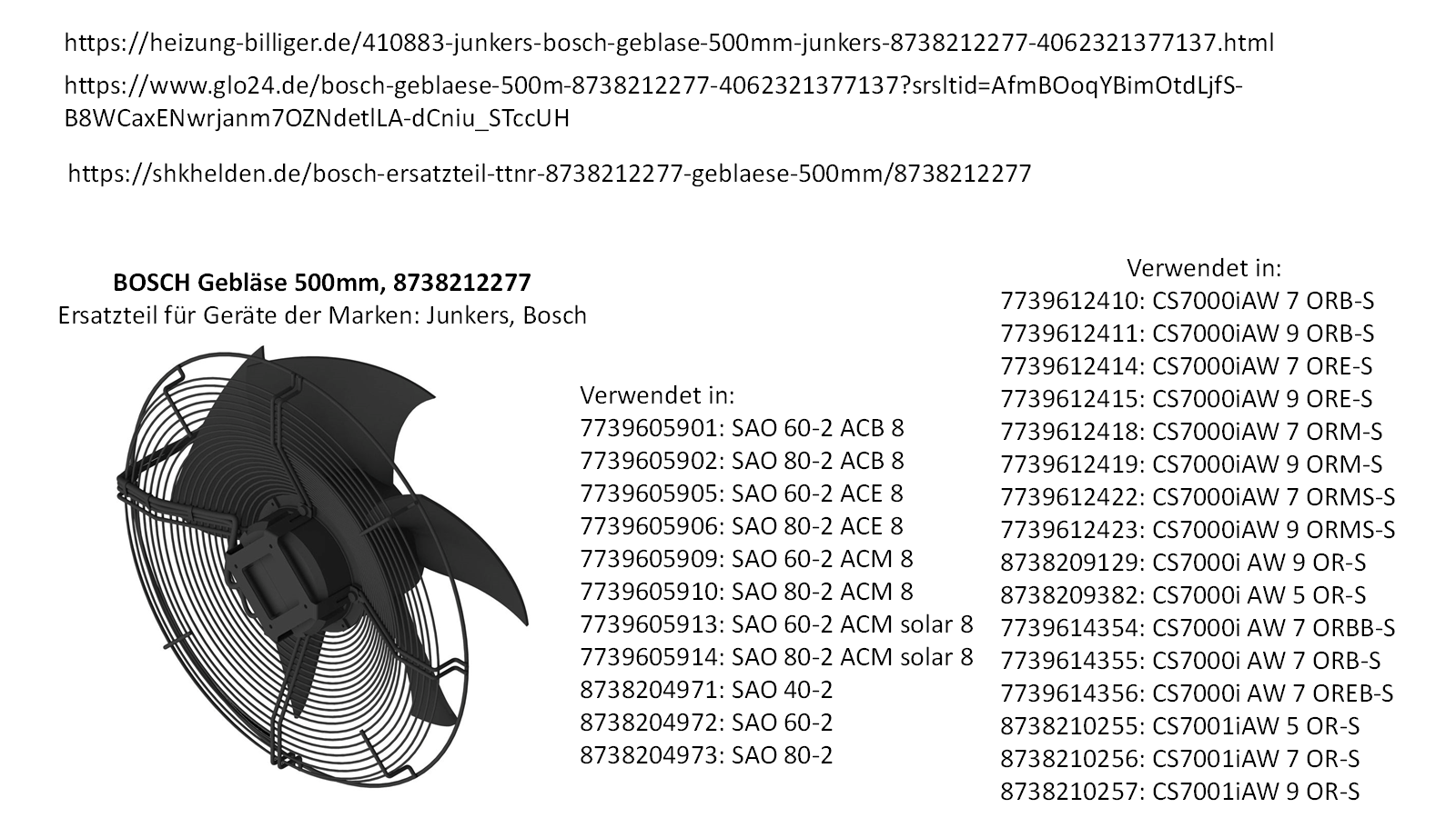

Wenn ich alles richtig recherchiert habe, dann hat der TE die CS7000iAW 9-ORMB.
https://www.energiesparhaus.at/forum-waermepumpe-bosch-auslesen/84238
Was der Unterschied ORM-B und ORM-S ist weiß ich nicht, gehe aber davon aus, dass es für den Ventilator keine Rolle spielt.  Wenn man nach der Ersatzteilnummer 8738212277 sucht, dann kommt man unter anderem auf diese Seite.
https://heizung-billiger.de/410883-junkers-bosch-geblase-500mm-junkers-8738212277-4062321377137.html
Bei der Beschreibung sind dann alle Modelle, die ich auf meiner Folie angeführt (kopiert) habe, aufgeführt.
Beim Bild kann es sich auch um ein Symbolbild handeln. Steht auch dabei.
Katalogabbildung: Das Bild kann u.a. farblich vom realen Produkt abweichen.

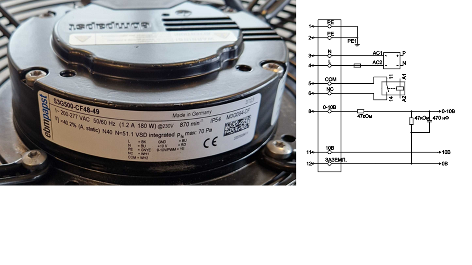

Es dürfte sich wohl um einen Papst Lüfter handeln, der PWM geregelt ist.
2026/20260117160257.png
2026/20260117756286.png

Zu 95% kann man bei diesen Lüftern recht einfach die Lager tauschen. Finde jetzt kein Video für die Ventilatoren der S3G500 (Serie 3. Generation 500mm Flügel).  Neue SKF Lager beidseitig gedichtet in dieser Größe kosten um die 5€ das Stück. Den passenden Abzieher braucht man halt.
Es ist schon sehr auffällig, dass ein Ventilator mit max. gemütlichen 870U/min nach 4 Jahren einen Lagerschaden hat.

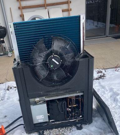

26.1.2026  (#16)
Danke
das zerlegen war sehr einfach, und dieser Ventilator ist einfach nur im Styropor gesteckt

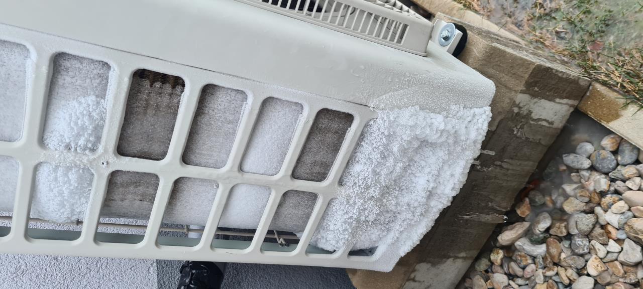

Hallo ich komme einfach nicht auf die  Seite eines neuen tread
sind am 18.03.2025 in eine Doppelhaushälfte 4 Jahre alt ERSTBEZUG gezogen und die Wärmepumpe Junkers wurde im Mai 2025 gewartet, nun Jänner 2026 sehr kalt hat Eis drauf, der nette Mann von Bosch erzählt mir alles normal aber ganz glaub ich diese Eisbildung nicht weiß jemand einen seriösen Fachbetrieb Wiener Neustadt Umgebung?

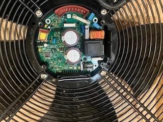

habe meinen Ventilator zerlegt und versucht die Platine abzuziehen
die Wärmeleitpaste war schon sehr hart, aber es hat dann ganz einfach funktioniert

Hinter dieser Patine ist eine Sicherungsring,
Danach war die Welle frei
Die Welle ist leiter schon eingelaufen 😞

@Billy12 : steht die WP WP [Wärmepumpe] auf der Wetterseite? Evtl. könnte das auch angewehter Flugschnee sein, da der Sockel unten nass zu sein scheint.
Mach mal ein Foto nach dem Abtauen.
