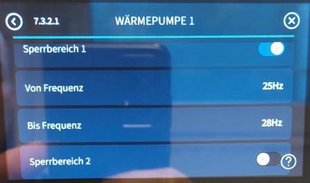

Bei meiner S2125 in 7.3.2.1.
Ich habe 2 Sperrbereiche. Wenn ich Sperrbereich1 aufklappe, dann habe ich folgendes Bild.
2026/20260115378411.png
Wenn ich nun nicht möchte, das die WP WP [Wärmepumpe] über 100 Hz läuft, dann stelle ich "von Frequenz" auf 100 und "Bis Frequenz" auf 120?
Interessant ist auch das ich in der RestApi die Parameter Sperrbereich1 und 2 finde, aber nicht die Parameter "Von Frequenz" und "Bis Frequenz".
Verstehe ich das richtig, wenn ich das jetzt so eingestellt lassen würde wie auf dem Bild dann würde die Verdichterfrequenz von 20 - 24 und dann 25 - 28 überspringen also mit 29 Hz weitermachen?
  •  Harri24
15.1.2026  (#25)
Ja, der SR-Modus wäre aber evtl. die smartere Variante. Siehe hier:
