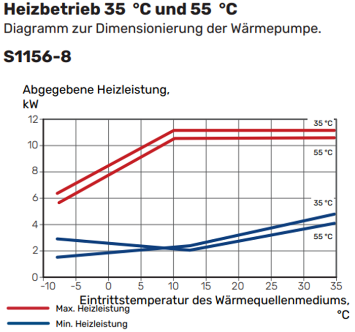

da es momentan niedrige Temperaturen gibt habe ich bei meiner S1156-8 (seit Oktober in Betrieb) eine Belastungstest gemacht.
Durch Verschieben der Versatzheizung bin ich annähernd zu 35° Vorlauf gekommen:
Sole: 3,9/01°C
Vorlauf/Rücklauf: 35,2/28,7 -> 8600W
Verdichter läuft auf Maximum=106HZ
AZ mit externem Zähler:  4,32
AZ aus App-Werten: 4,3
AZ nur Verdichter: 4,89
2026/20260111826881.png
Laut dem Diagramm sollte bei 4°C Sole schon ein wenig mehr Leistung kommen....
Gibt es eventuell Vergleichswerte von einer anderen S1156?

[ref]kleinbali:84607#84607[/ref]Laut dem Diagramm sollte bei 4°C Sole schon ein wenig mehr Leistung kommen....
Du hast keine 4°C Sole, sondern 1,9 °C.
Deswegen auch etwas weniger Leistung.
