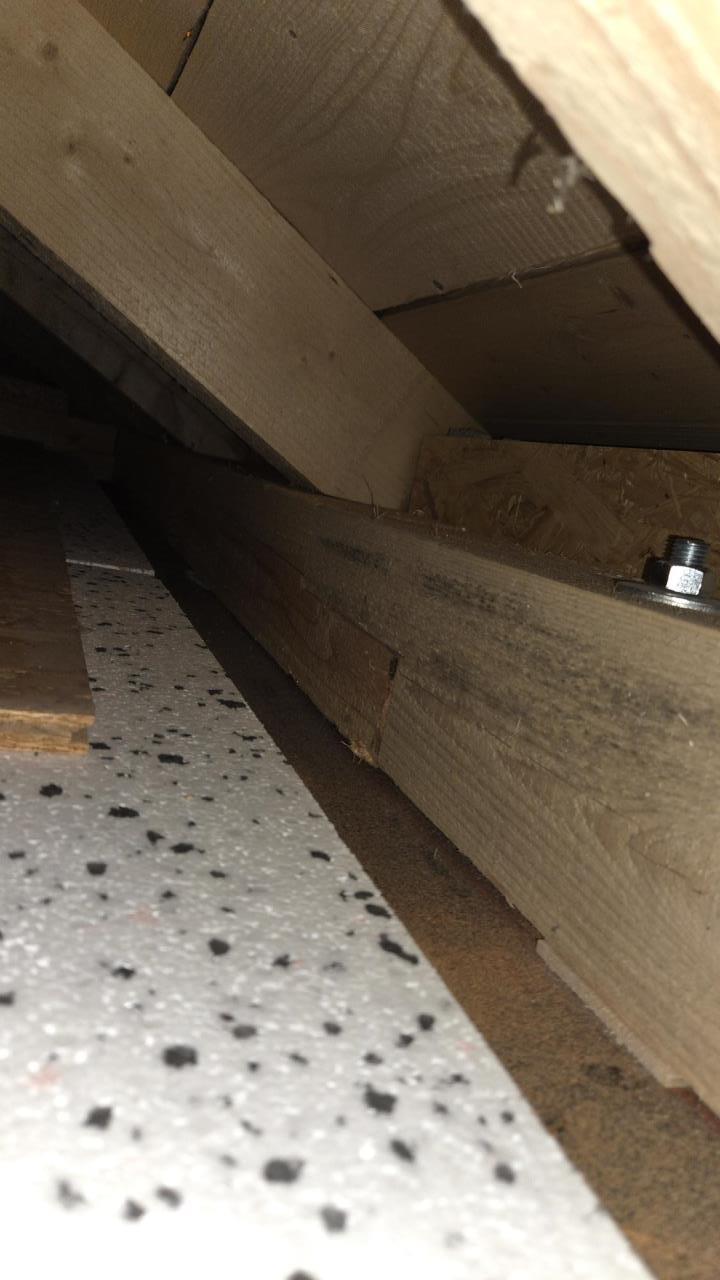

Wir haben dieses Jahr das Dach neu gemacht, die vorhandene Dämmung (20cm EPS) abgeräumt unbd nach dem Dachstuhl wieder rauf. Alles penibel gereinigt, alle durchdringungen in der Fläche habe ich sorgfältig abgedichtet.
Decke ist eine Ziegeldecke BJ74, aufbau soweit ich es sehen konnte an der alten Dachbodentreppe die entfernt wurde:
Deckenaufbau von innen nach aussen(oben):
Putz, Ziegel, Folie (alte Plastiksäcke), 4cm EPS, Folie (wieder so überlappend verlegte Säcke), 3cm Estrich
Vor dem neu verlegen des EPS habe ich extra noch mit Ubakus den Taupunkt gerechnet (eher schlechter angenommen) ob unter dem Styropor zusätzlich noch eine Dampfbremse notwendig wäre und das war ok ohne. In der Fläche konnte ich auch nirgends Kondensat feststellen.
Heute nacht das erste mal bei uns ~-5 Grad und leider musste ich bei der Kontrolle feststellen dass an einigen Stellen im Randbereich zu Kondensat kommt, denke am Foto erkannbar.
Die Frage ist halt wie kann man dem entgegenen? Offenbar kommt da an einigen Stellen wohl noch Dampf durch!? Danke

Alte Plastiksäcke sind halt keine Dampfsperre. Zweimal Folie ist außerdem ein Faktor, der Probleme verursachen kann (Feuchtigkeit dazwischen kann nicht raus).
Also ganz unten auf dem Ziegel eine richtige Dampfsperrbahn auslegen, Stöße und Ränder sauber mit dem dazugehörigen Klebeband abkleben, eventuelle Durchführungen abdichten, und dann die Dämmung drauf.

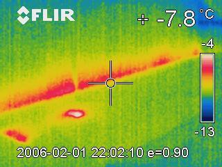

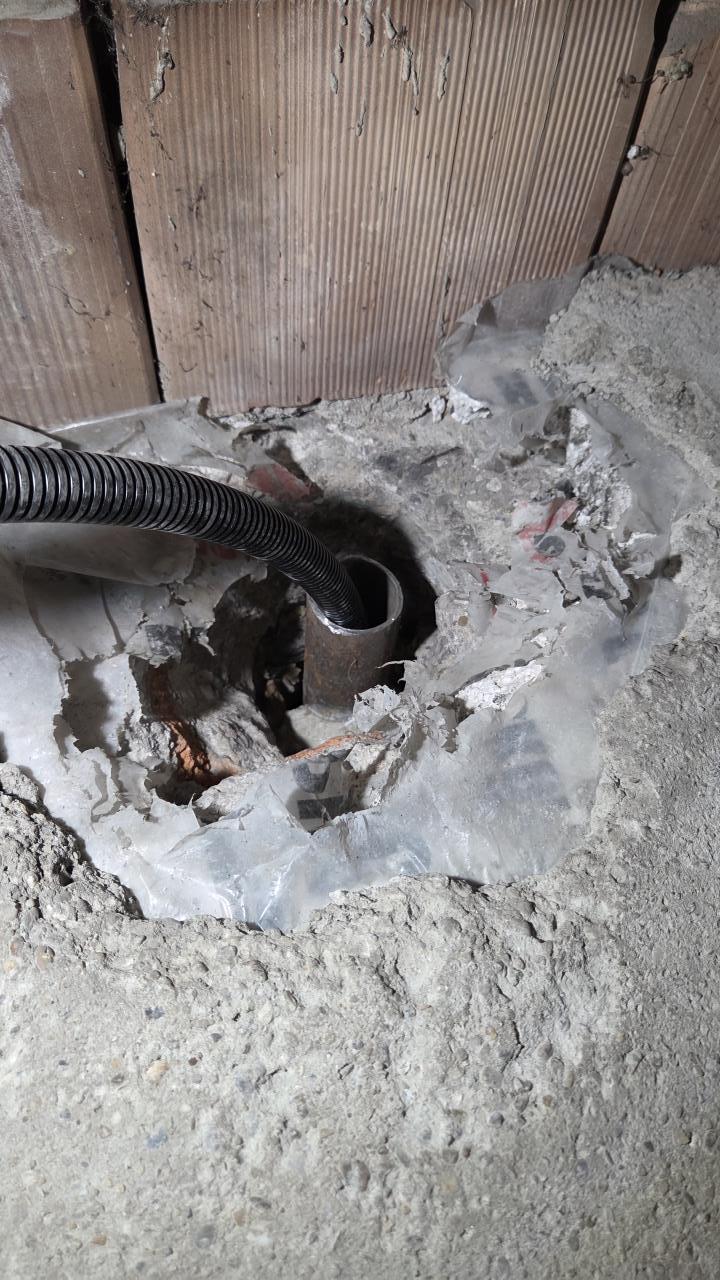

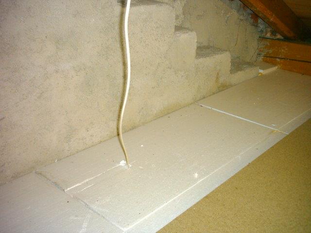

Bei meinem 70er Jahre Haus habe ich alle Mansarden geöffnet, die Dämmung eingebaut und darunter die Folie mit der Betondecke verklebt. Auf der obersten Geschoßdecke ist dann keine Folie mehr.

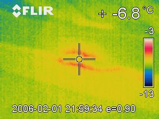

Mit der Wärmebildkamera habe ich das Ergebnis oben überprüft.
Hier ein Beispiel von punktförmigen Undichtigkeiten in der Fläche (Netzwerkabel, früher Antennenkabel):
2025/20251228407244.jpg
2025/20251228594728.jpg
Die warme Linie hinten ist das aufgehende Mauerwerk der Giebelwand, die ist inzwischen auch gedämmt (innen und außen). Die Durchdringung habe ich natürlich auch 'gefixt'.

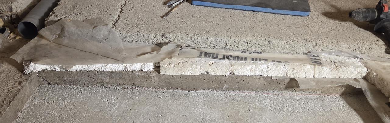

Naja gut...meine Frage von eben hat sich zum teil wohl Mal geklärt. Hab ein Stück der bitumenbahn geöffnet und an den Bereichen der ziegelkammern ist Kondenswasser zu sehen 😵
2025/20251231419174.jpg
Wie steht ich jetzt da...neuer Dachstuhl, bitumenbahn unter mauerbank, nicht mehr zugänglich. Ich sehe da jetzt Grad auch gar keine Lösung für das Problem 😟
Es ist zwar der Ziegel nicht nass bzw die ziegellöcher trocken, aber es kan ja auch nix abtrocknen mit der bitumenbahn drüber und unter die mauerbank gelange ich gar nicht hin

Die Bitumenbahn unter dem Holz ist mal nicht verkehrt, du solltest das Loch wieder zukleben, weil so zieht der Dampf auf die Mauerbank, das mag die nicht.
Grundsätzlich ist der Ziegel nicht wasserempfindlich, also der hat keinen Stress. Die Frage ist warum warme Luft in den Ziegel einströmt. ABER zumindest hast du dein Leck mal definiert!
Es ist wie vermutet Luftströmung im Ziegel.

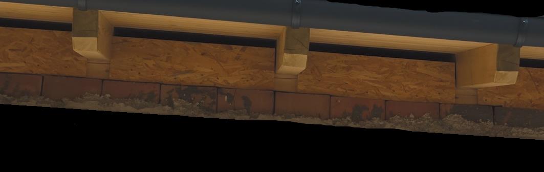

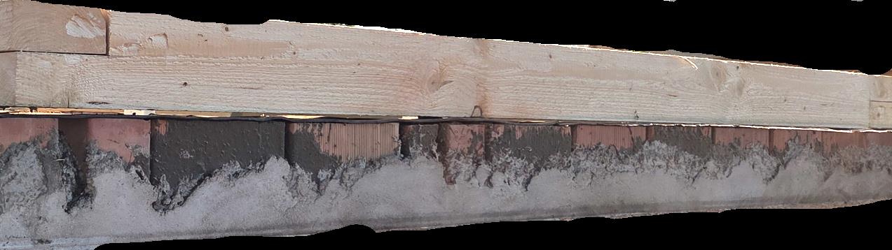

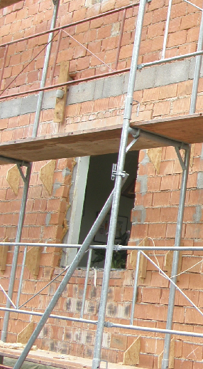

So, hier ein Update, habe Fotos rausgesucht wie die Fasadendämmung ausgeführt wurde.
Man sieht die Mauerbank auf den unregelmäßigen Ziegeln der übermauerung (nicht) aufliegen (die wurde danach noch an vielen Stellen unterfüttert beim aufbau des Dachstuhls)
Auf meinen Wunsch wurde die Dämmung nicht bis an die Dachschalung herangeführt, sondern an allen Seiten 5cm hohe hinterlüftungsgitter zwischen Fassaendämmung (am Foto dann oberhalb der OSB-Platten) und Dachschalung angebracht. Oberhalb der Dachschalung ist dann noch eine 2. Hinterlüftungsebene unter den Dachziegeln.
2026/20260105856801.png
2026/20260105292614.png

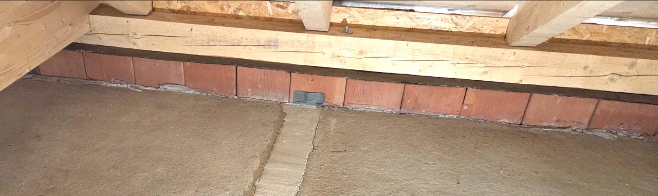

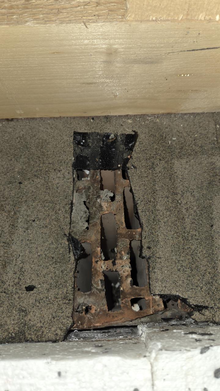

Heute mit der Wärmebildkamera geschaut (nettes Spielzeug 😁) und natürlich leuchtet der ungedämmte Bereich der Übermauerung neben den verlegten EPS als würde es dort glühen.
2026/20260105855319.jpg
bzw. in dem geöffneten Ziegel drin natürlich entsprechend warm:
2026/20260105535666.jpg
Ob da jetzt Dampf aus dem EG raufzieht kann man damit aber wohl nicht feststellen und dass der Ziegel warm ist vermute ich mal dürfte normal sein.

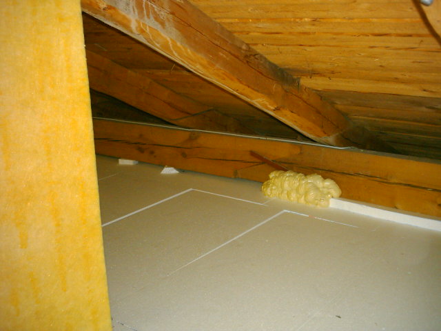

Pfh, ja fette Wärmebrücke. Bei mir liegen die Mauerbänke auf einzelnen Vollziegelstapel auf, daher konnte ich unter der Mauerbank dämmen und die Ziegelstapel habe ich mit PU-Schaum 'eingepackt'. Nicht die feine Englische, aber relativ effizient:
2026/20260105531881.jpg
2026/20260105963649.jpg
Ehrlichgesagt fällt mir nix Gscheites ein für dein Problem. Alles ein Mordstheater ...
Vielleicht wirklich das Ausfüllen der Ziegelreihe mit PU-Schaum:
- Bitumenbahn hochklappen
- vereinzelt Stege der Ziegel durchbrechen, damit der Schaum auch unter die Mauerbank kommt
- denkbar wäre auch Schaum über der Bitumenbahn
- ev. noch überdämmen der Mauerbänke mit Holzfaserplatten (diffusionsoffen)
Die Wärmebrücke ist wirklich wild, du hast da 20K Temperaturunterschied, das ist die Danyang-Kunshan Grand Bridge der Wärmebrücken.
Aber vermutlich ist das wirklich kein Luftproblem, nur so eine eklatante Wärmebrücke, dass auch mit der lokal erwärmten Luft Kondensation auftreten kann.
