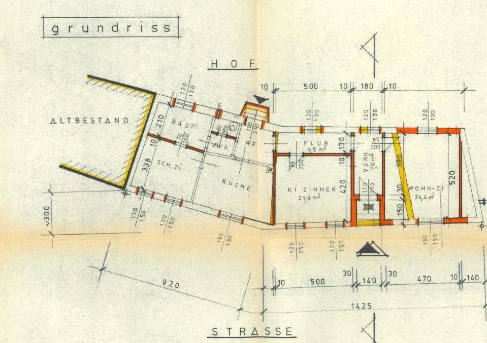

wir planen den Kauf eines Bungalows im Weinviertel (NÖ) und möchten vor dem Kauf ein realistisches Gefühl bekommen, ob unser Maximalbudget ≤ 400.000 € all-in (Kauf + Nebenkosten + Sanierung + Zubau + Einrichtung) realistisch ist. Denn wenn nicht nehmen wir Abstand vom  Vorhaben.
Ich bin leider absoluter Laie, das werdet ihr auch an meinem selbstgebastelten Raumplan sehen, auch gerne hier bitte ich um eure Tipps, es muss halt wie beschrieben im Rahmen bleiben.

  • Fläche: 110 m² Bestand + 25 m² Altbestand (per Durchbruch anzubinden, aktuell Heizraum, darin befindet sich die Gastherme und eine uralte Feststoffheizung) + 15 m² Zubau

  • Anschluss an Bestand + Durchbruch zum Altbestand (wenn statisch möglich, ca. 1/3 Wandbreite als Durchgang, siehe Plan)

2025/20251217454145.png
2025/20251217564008.png
2025/20251217501351.png Das hier ist der Altbestand
2025/20251217115169.png

So wie dein Plan im Altbestand aussieht zu deinem neu gezeichneten sind das etliche Wände.
