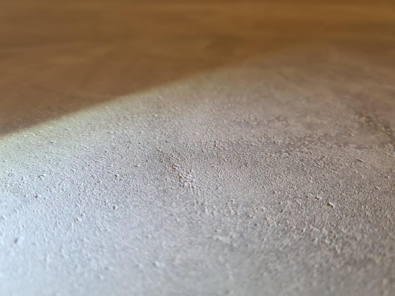

Am Freitag hat die Baufirma begonnen zu schleifen - mit 230mm Winkelschleifer, Absaugung und einer Diamant-Topfscheibe. Gefühlsmäßig ist nur sehr wenig abgetragen worden, laut seiner Aussage wird das "spiegeln" weggeschliffen und das reicht. Es wurde sicher überall eine (eben dünne) Schicht abgetragen, glatt kommt es mir noch immer vor. Für die ~15qm bisher hat er gute 3-4h geschliffen. Kleinigkeiten möchte er nachdem alles einmal geschliffen und gesaugt wurde nochmal nachschleifen.
Hier obere Hälfte geschliffen, unten ungeschliffen:
2025/20251221122806.jpg
Hier eine Nahaufnahme des geschliffenen:
2025/20251221291313.jpg
Hast du eine Meinung dazu @Pit ?

neverever schrieb: Hier eine Nahaufnahme des geschliffenen:
Wenn das so aussieht, dann passt das 👍
Wichtig in dieser Jahreszeit -> auf die Untergrundtemperatur achten ❄️
