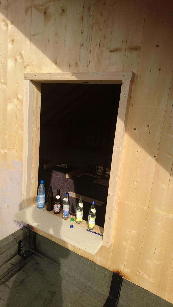

Bei mir wurden draußen Kanthölzer drangeschraubt damit das Fenster in der Dämmebene montiert werden kann. Unten sogar gleich ein Kantholz mit der richtigen Schräge für das Fensterbankgefälle.

So einfach wie bei einer CLT-Wand ist es ja selten die Fenster in die Dämmebene zu setzen, also ja, in die Dämmebene, unbedingt!
