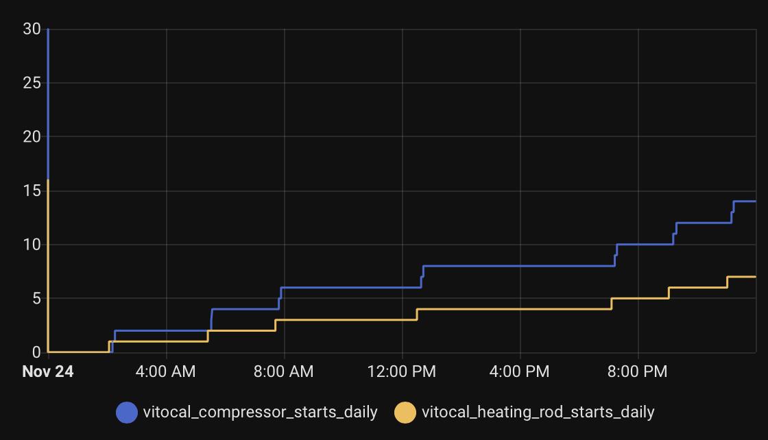

bei meiner neuen Viessmann-Wärmepumpe ist mir aufgefallen, dass jedes Mal beim Abtauen automatisch der Heizstab zugeschaltet wird. Dadurch steigt der Vorlauf kurzzeitig auf ca. 42 °C (Soll), der Verdichter schaltet daraufhin ab und startet unmittelbar zwei Mal hintereinander neu. Das Muster ist immer identisch (siehe Screenshot von gestern.).
Da ich an der Vitocal 200-S selbst kaum tiefergehende Einstellungen vornehmen kann, hat mein Installateur vorgeschlagen, den Heizstab testweise für ein paar Tage zu sperren. Seitdem läuft die WP WP [Wärmepumpe] tatsächlich völlig ruhig – keine Heizstabstarts, keine einziger Verdichterstart, sie „schnurrt“ einfach durch.

Mein System: Split WP WP [Wärmepumpe], FBH Außentemperaturen aktuell rund 2 °C, Vorlauf ~30 °C, kein Pufferspeicher, ~1800 l/h Systemvolumenstrom
