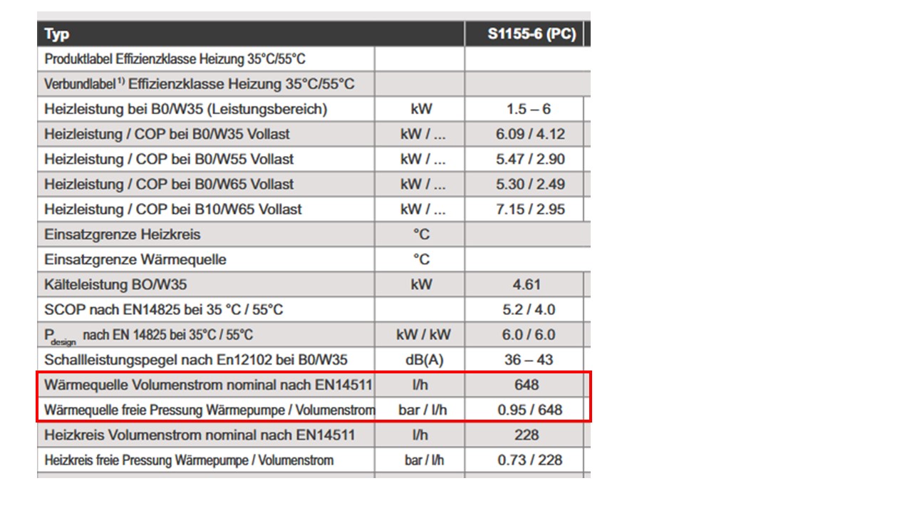

Erster Verdacht: Ist es wirklich noch die 1155er? Die neue hat für so einen Kollektor eine zu schwache Solepumpe.
Das Rohr knickt nicht leicht, das hast du schon richtig erkannt. Vielleicht ganz blöde Idee (vielleicht aber auch nicht): Schmeiß mal vorm Spülen ein paar Wasserperlen ins Rohr. Wenn die am anderen Ende wieder rauskommen, kann der Knick nicht so schlimm sein (wenns einer ist). Wenn nicht, hast du auch eine Antwort.
Ansonsten würde mir noch einfallen, den Druckverlust beim Spülen zu messen.
25.11.2025  (#2)
Welche WP WP [Wärmepumpe] ist es tatsächlich? Ich denke auch eher die 56er Maschine mot schwächeren Pumpe.
Bei Nibe kann man sich die größere Pumpe aber ordern.
Damit sollte dann der Widerstand problemlos überwinden sein.
Derweil als Problemlösung die Maschine im Servicemenü 7 Verdichterleistung aug 70-89% limitieren

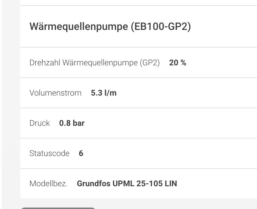

Welche speizung fährt die WP WP [Wärmepumpe]?
Wieviel volumenstrom schafft die Solepumpe bei 100%?
Soletemperatur ein/ aus?

  •  DKE3
25.11.2025  (#8)
Die Servicetechniker hat Wärmepumpe nicht in Betrieb genommen, weil die notwendige Spreizung beim erreichbaren Durchfluss zu hoch gewesen wäre.
Anscheinend ist er über 0,06 l/s nicht hinaus gekommen.
Im kleinen Kreis ohne Kollektor hat die Pumpe jedenfalls den notwendigen Volumenstrom erreicht.
Das schließt die Pumpe als Fehlerquelle natürlich trotzdem nicht aus.

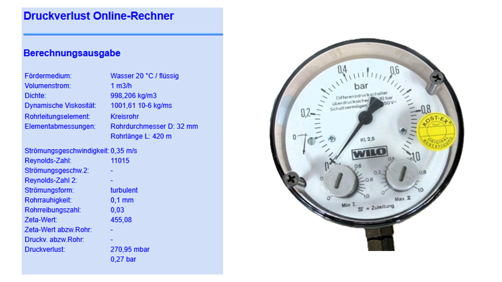

Also, mit ca. 20€ kannst den Messaufbau machen.
Pi x Daumen hat der Kollektor einen Druckverlust von max. 300 mBar bei einer Durchflussrate von 1000l/h.  Die WP WP [Wärmepumpe] hat einen Soledurchfluss nominal lt. Datenblatt von 680l/h.  Bei 680l/h kann die Solepumpe eine freie Pressung von 0.95 Bar leisten.  Zuflussmenge bei der Messung  sollte schon bei 20l/min liegen.
2025/20251125310424.jpg
2025/20251125940249.png
2025/20251125172824.png
  •  lewurm
25.11.2025  (#13)
DKE3 schrieb:
Es handelt sich tatsächlich um die alte Version S1155.
Zur Erklärung: Sie wurde im Frühsommer 22 bestellt, aber erst im Spätherbst 23 geliefert.
Meine S1155-06 PC ist auch Herbst 2023 geliefert worden.  Unter "3.1.10 Umwälzpumpen" habe ich folgendes stehen:
2025/20251125819677.png

  •  DKE3
25.11.2025  (#17)
Vielen Dank für die zahlreichen Antworten, da bin ich ja schon wieder etwas optimistischer!
Bzgl. der Versuchanordnung ist klar, dass in meinem Fall die "Quelle" die Pumpe sein muss, weil der Kollektor bereits vollständig mit Sole befüllt ist.
Allerdings wenn der Manometer z.B. 0,3 Bar bei freien Ausfluss im Rücklauf anzeigt ist das ja eigentlich nur der statische "Rest"-Druck.
Auf den Druckverlust kann ich so nicht schließen? (Oder habe ich jetzt einen Bernoulli-Denkfehler?)
