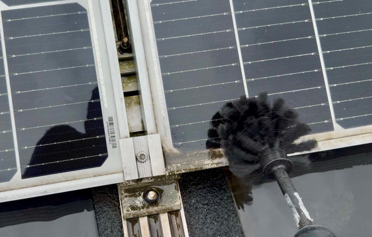

Dem hartnäckigem Randdreck geh ich bei Regen mit einer rotierenden Klobürste an den Kragen 🤣

Aufpassen, das du die Dichtungen mit so was nicht beschädigst.
