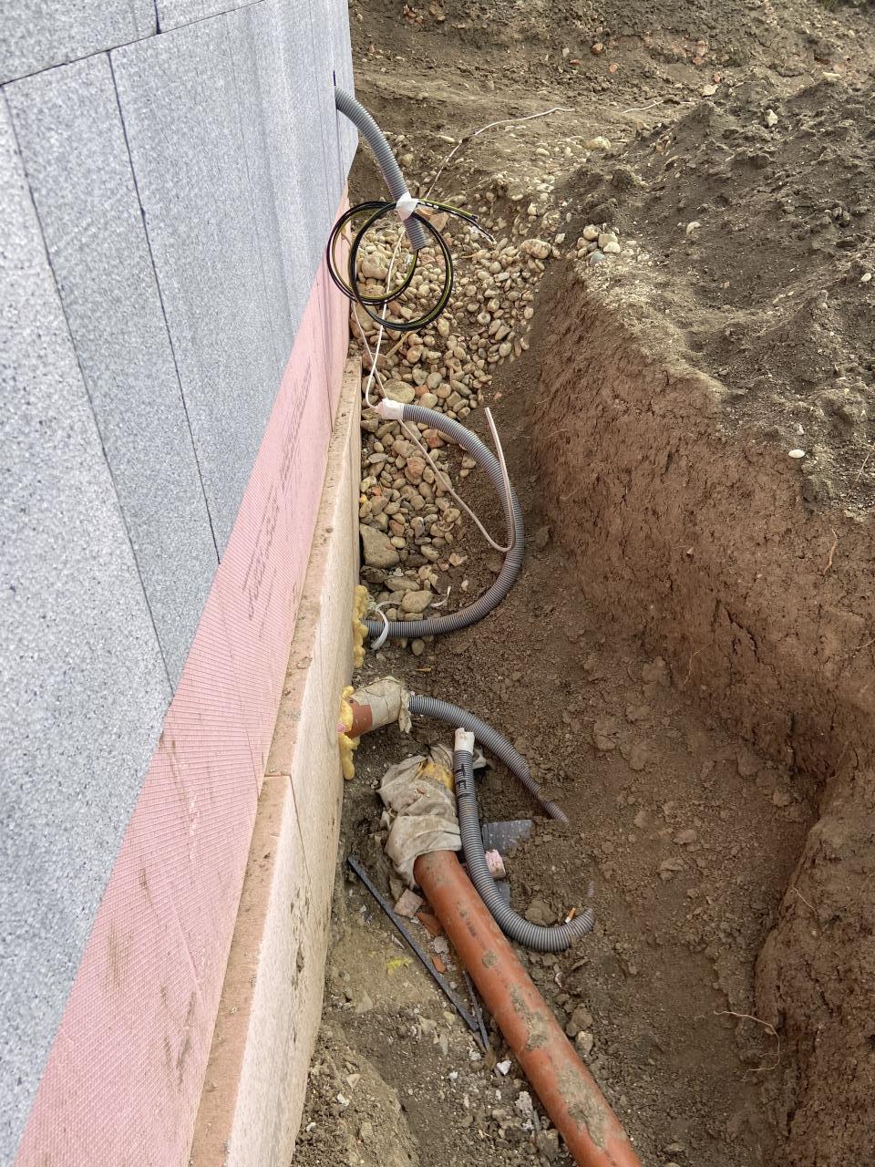

Sie haben Panzerschlauch in PK-Rohr gelegt. Anbei habe ich mal Fotos hochgeladen, da sieht man genau, dass im Aussenbereich ein Fetzen drüber war aber dort wurde sicher nicht gedichtet und auch nicht ausgeschäumt, wobei Schaum auch zerfressen werden kann.

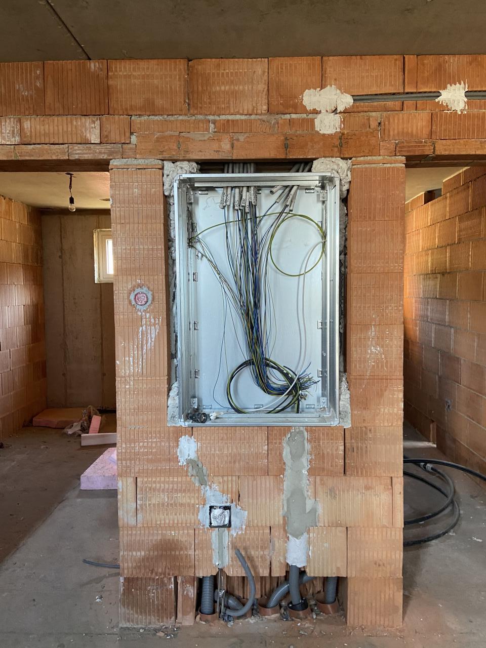

Innen sieht es aus als wäre dort bei einem Rohr eine Ringdichtung, aber erkenne ich nicht gut am Foto. Von diesem Rohr mit dem schwarzen Einsatz gehten alle Kabel in den Verteiler hinauf. Im Verteiler oben ist der Panzer- oder Elektroschlauch dann mit Silikon zugedichtet.
Aber alle Kabel die hinausführen - so scheint mir - sind dessen Panzerschhläuche oder Polokalrohre nicht abgedichtet. Nun ist eine Mauer davor. Ich vermute über die PK-Rohre ist nun der Estrich oder verfliest - ich weiss nicht genau. An und für sich gehört alles dicht gemacht - aber scheinbar haben sie schon immer so gearbeitet und scheint es so zu sein. Ich muss nun schauen, wie ich hier vorgehe. Einmal mit Elektriker Kontakt aufnehmen und dann wieder mit Baumeister, denn ansich wäre der Baumeister für Dichtung zuständig sagt man.
Was sagt ihr dazu ?

16.11.2025  (#5)
es kommt drauf an ob die Eingänge außen im Boden (die man in diesem Fall nicht dicht bekommt) unter Wasser stehen (können) so, dass es im Inneren zu Feuchtigkeits- oder gar direktem Wasseraustritt kommt.
Was denkst du? Ist das mögilch?
Bedenke, solche Rohre werden einfachheitshalber immer ohne Dichtungen verlegt (zwischen den Segmenten) und das Wasser tritt dann dort auch aus.
ich habe 6 Polokalrohre  bei mir durchgeführt, Abwasser, Wasser, Strom, Gas und einmal Leer. Weil da nie Wasser stehen kann, ist es kein Problem.
Hallo MinMax, im Wasser stehen die Rohre nicht, es kann maximal Feuchtigkeit aufgrund der Kälte - Wärmebrücke bzw. Kondenswasser aufsteigen - oder aber auch Ungeziefer wie eine Maus oder maulwurf ins Rohr, die dann hoffentlich nicht weiter. hoch klettert oder dort nicht verwest.
Ich wusste nicht das die immer ohne Dichtungen - zwischen den Segmenten? - verlegt werden. Im Netz steht es andeers auf den diversen SV-Seiten, aber mein Baumeister baut auch schon seit Jahren so und hat mehrere hundert Häuser verbaut.

Ricardo schrieb: Jetzt das große ABER.....Wenn Du was nachziehen willst oder tauschen willst kommst nicht mehr dazu.
Dann nimmst du die Ringraumdichtung raus, ziehst Kabel nach, machst eine der noch verschlossenen Durchführungen in der Ringraumdichtung auf, führst das Kabel durch und baust die Dichtung wieder ein. Es gibt Dichtungen mit mehreren (vielen) Durchführungen und eine solche nimmt man am besten vorausschauend in so einem Fall.

Ich würde mal nachfragen, in welchem Zustand das zugebaut worden ist. Wenn die Rohre offen waren, würde ja der Estrich oder Mörtel oder was auch immer ins Rohr davonrinnen, also irgendwie muss das vorher vorbereitet worden sein.
Zur Ringraumdichtung wirst nicht mehr kommen später, weder drinnen , noch draußen.
