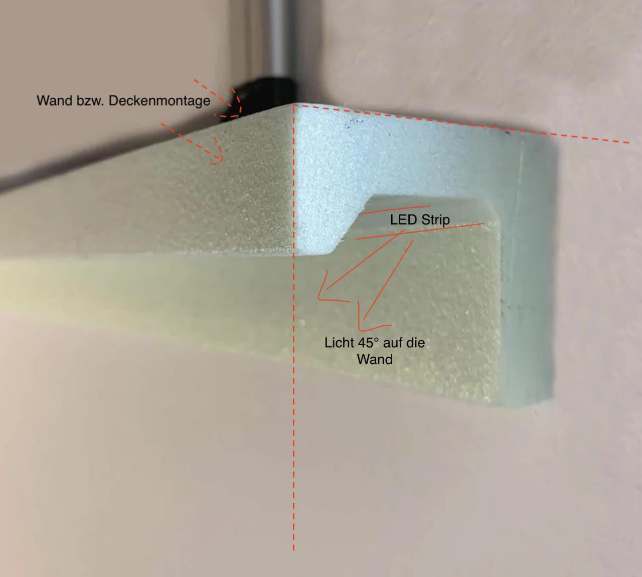

Ich renoviere gerade zwei Kinderzimmer (je rund 16 m²) und möchte eine umlaufende, indirekte LED-Beleuchtung einbauen – LED-Streifen an allen vier Wänden, montiert in Stuckleisten. Die Idee ist, dass das Licht nach unten auf die Wand fällt (nicht nach oben), weil mir die Lichtwirkung weicher und angenehmer erscheint (?).

Die meisten Stuckleisten, die ich online finde, sind für nach oben gerichtetes Licht vorgesehen. Ich möchte aber eine nach unten gerichtete Lichtführung. Gefunden habe ich einige XPS/Styropor-Leisten, die man kleben und überstreichen kann.

  • Kann man LED-Strips direkt auf die Stuckleiste kleben, oder braucht man Alu-Profile (Wärmeabfuhr, Haltbarkeit, saubere Lichtkante)?
  • Hat jemand Erfahrung mit nach unten strahlender indirekter Beleuchtung? Worauf muss man achten (Blendung, Schattenwurf, Abstrahlwinkel)?
EPS/XPS hat gute Dämmwerte, wird also die Wärme der LEDs schlecht ableiten. Daher würde ich auf jeden Fall Aluprofile verwenden.

Ich würde das so nicht machen. Wenn die LED-Bänder nach unten leuchten, dann müsste der vertikale Schenkel des "Stuck"-Profils recht lang sein, damit man nicht direkt auf die Bänder sehen kann, was auch blendet. Weiters hast Du dann durch Kästen, Regale, Bilder etc. an der Wand einen unschönen Schattenwurf. Wenn Du stattdessen die Decke flutest, hast Du auch ein bessere Lichtverteilung im Raum.
Aus der Erfahrung mit unserer Vouten-Beleuchtung: Wenn Du einen weichen Verlauf haben möchtest, ist es wichtig, dass Du ausreichend Abstand zwischen Wand und LED-Band hast bzw. diesen auch etwas anpassen kannst, wenn das Band z. B. idealerweise frei beweglich aufliegt.
Dass EPS/XPS ungünstig ist, weil stark dämmend, hat GKap bereits gesagt. Ohne Alu geht das nicht.
