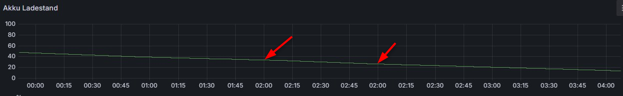

Wenn du mit der Maus drüber fährst, wirst du sehen, dass 2 Uhr 2mal vorkommt. Also nach dem ersten 2:59 kommt nochmal 2:00 bis 2:59.

Wenn man genau schaut, ist auch die Zeit von 0-6 länger als 18-0. Grafana macht das schon gut 🙂

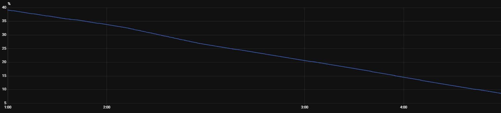

genauer reinzoomen sollte man, dann dauerts von 2-3 2h lang...
Das ist jetzt direkt in HA

Und Garfana macht 2x 2 Uhr.
