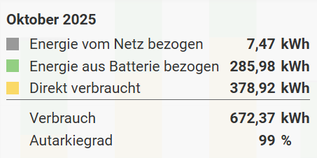

  •  PVAndyE
16.10.2025  (#40)
speckulazius schrieb:
Hat jemand sonst noch Tipps oder Erfahrungswerte?
Servus.
Es hängt halt viel von deinen Rahmenbedingungen ab (Energiebedarf / Tag, Heizbedarf, eAuto, Sauna, wie flexibel ist die Familie, etc ....)
1) Für den Winter : Wenn die Möglichkeit besteht, mehr Module an den bestehenden Wechselrichter anzuschließen, dann ist das oft erstaunlich günstig(er) als andere Investitionen
2) eAuto ggfs. auswärts laden, wenn Strom knapp ist. Geht in Wien ab 9 ct / kWh (all inclusive)
3) Unabhängig von bestehender Anlage eine günstige Speicheranlage Victron+48V Batterie dazubauen, damit können u.U Schlechtwetter
4) Ich habe für das Warmwasser eine eigene Wärmepumpe, die unabhängig von der HeizungsWP läuft. Das WW WW [Warmwasser] braucht im ganzen Jahr ca. 450 kWh Strom (270 lt) und die Leistungsaufnahme ist immer unter 450 Watt. Ist auch SG Ready.
Obwohl heute ein 100% Tag betreff Autarkie war, ist der Oktober aufgrund der Ausregelungsgeschwindigkeit  des Wechselrichters nicht mehr auf 100% emoji
2025/20251016898008.png
