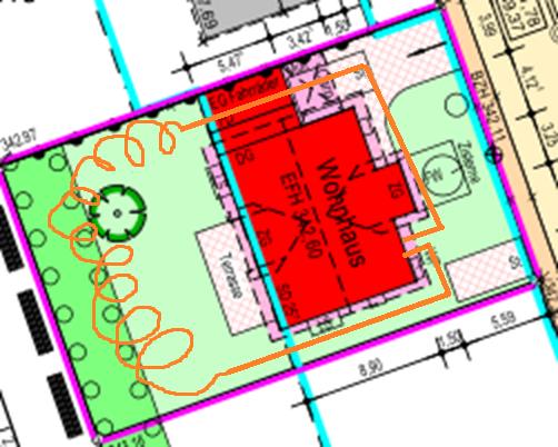

Man sieht, wenn man die Lage des Hauses auf dem Grundstück ansieht, dass man nur planunten am Haus vorbei kommt, oder eben wenn schon unter der Garage (planoben) ein Abflussrohr o.ä. legt. Das Haus ist unterkellert und nur die Garage nicht. Da die Bohrung erst gemacht wird, wenn der Rohbau steht, weiß ich vorher nicht ob ich den RGK RGK [Ringgrabenkollektor] machen muss oder nicht. Ich würde deshalb unterhalb der Garage ein 200er KG Rohr legen, so dass ich später auch noch etwas unter der Garage durchführen kann.
2025/20251003420888.png
Super genau Skizze wäre also so:
2025/20251003917311.png
RGK später durchzufühen ist kein Problem. Der Bagger kommt dort auch noch später sehr gut hin und Baggerfahrer kenne ich auch.

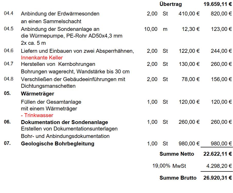

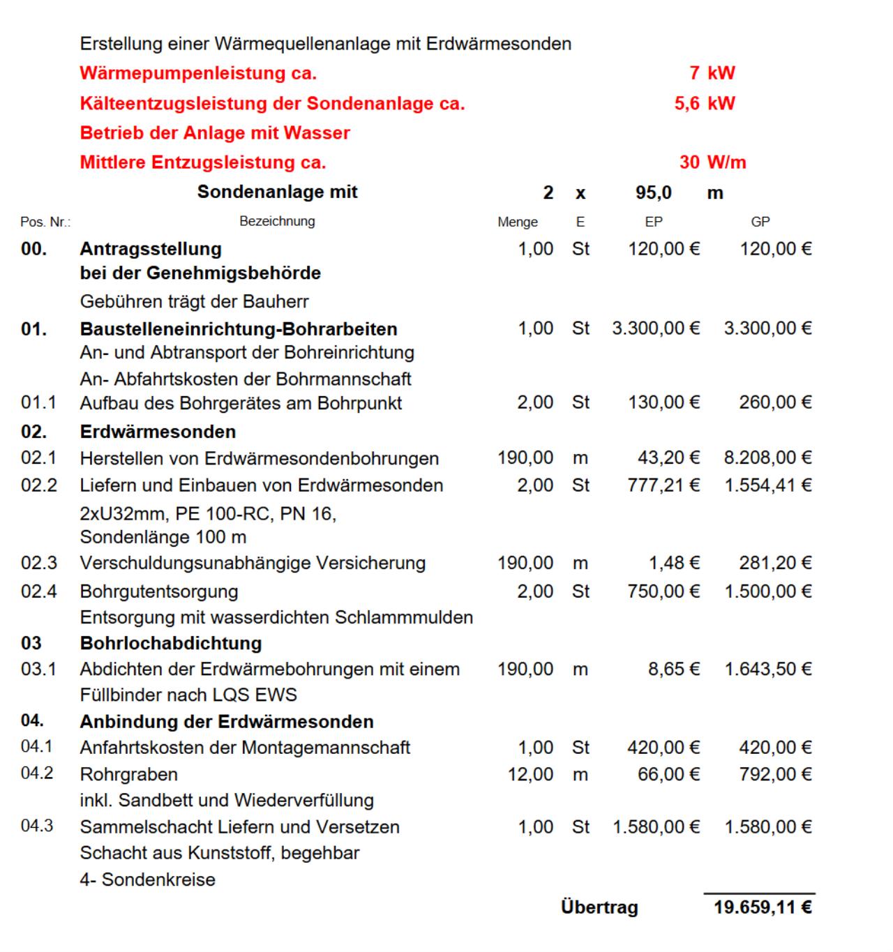

Anbei noch das Angebot. Ich habe noch ein weiteres, welches etwa 10000€ höher ist.

Kann wahrscheinlich schon funktionieren, nicht jeder RGK RGK [Ringgrabenkollektor] muss zwangsläufig so kalt werden. Müsste man halt in deinem Fall gut überdimensionieren bzw genau berechnen.

Soweit ich weiß, schaltet man TB hauptsächlich wegen dem Druckverlust parallel. Du hättest mit deinen 2x95m rund 400m Rohr, was bei DA40 durchaus für viele Pumpen machbar ist. Du hättest halt dann stark unterschiedliche Entzugsleistungen in den Bohrungen. Wie viel das ausmacht, kann ich leider nicht sagen.
Pflunz schrieb: Ich würde deshalb unterhalb der Garage ein 200er KG Rohr legen
110er reicht locker für einen RGK RGK [Ringgrabenkollektor]. Bögen mit 15° ausführen, dann flutscht der quasi von selber durch.

Bzgl. Parallelschaltung stimmt nicht: ne 100er Bohrung kriegste meist in DA32, 200er bei DA40.
Waru wird gerne mehrfach niedriger gebohrt ?
- Es werden Bohrmeter bezahlt, bei gleicher Entzugsleistung werden mehr Bohrmeter gebraucht
- Man hat evtl. nicht das Equipment um tiefer zu bohren
- In D wird irgendwann eine Bergbauerlaubnis gebraucht, die braucht etwas länger.
- In manchen Gegenden gibt es eine Maximalbohrtiefe (z.B. Bergwerksbau oder verschiedene Erdschichten die nicht verbunden werden dürfen.
Ein Geologe weiss Bescheid und kann bei der Bohrauslegung helfen. Denn nicht alle Bohrunternehmen sind transparent

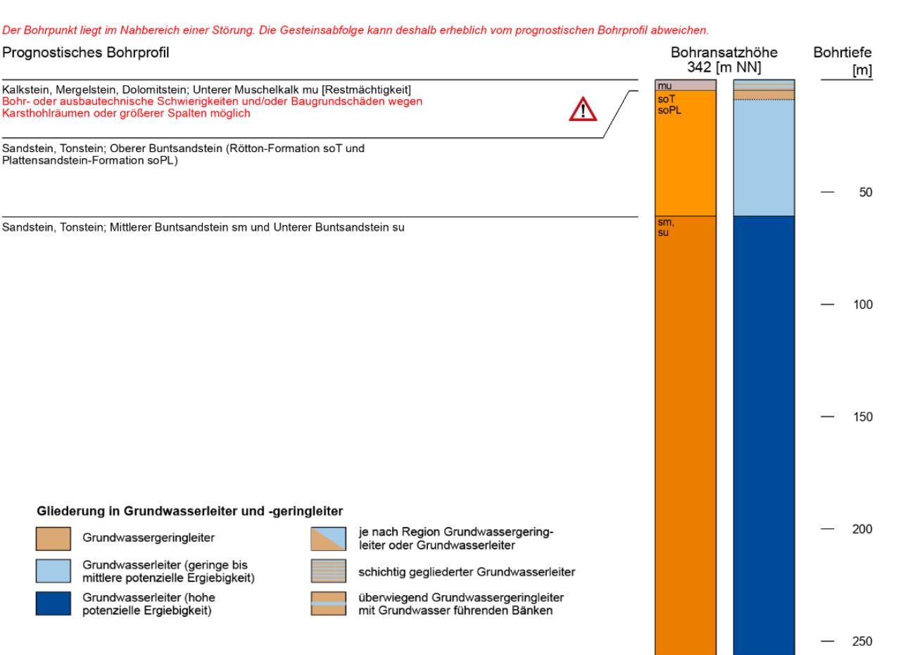

Das zu erwartende Bohrprofil habe ich. Ich hänge es mal an:

Dass eine tiefere Bohrung effizienter ist sieht man ja sofort, ohne dass man die zusätzliche Temperatur, je tiefer man bohrt, mit einrechnen muss.
Bohrtiefe ist nicht beschränkt, ab 100m muss es das Bergbauamt genehmigen (im Dorf nebenan ist nur bis 200m erlaubt, aber auch das liegt ja mit drin), das Landratsamt meinte dazu, dass das allerdings bei den Tiefen noch nie vorgekommen war, dass die das nicht erlaubt hätten.

Wenn ich deinen Garten sehe, müsste RGK RGK [Ringgrabenkollektor] eigentlich reichen!
Wie viel m² hat das Grundstück? Bodenart? Grundwasserstand? Schon mal auf 2 m Tiefe geplant? Breite etwas hochgenommen?
Erde abtransportieren würde ich tunlichst vermeiden. Bei ordentlicher Vorbereitung liegt der Kollektor an einem Tag! Am nächsten Tag macht der Bagger die Baugrube.
