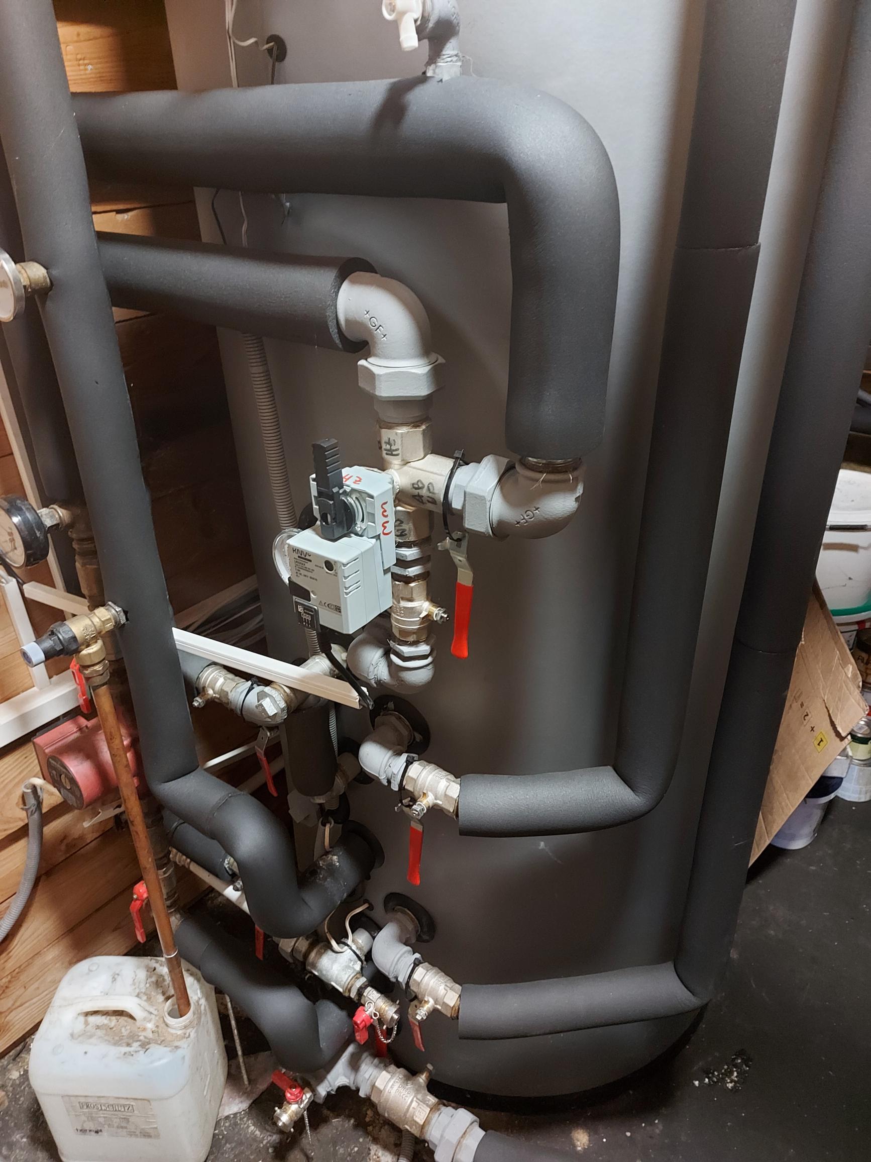

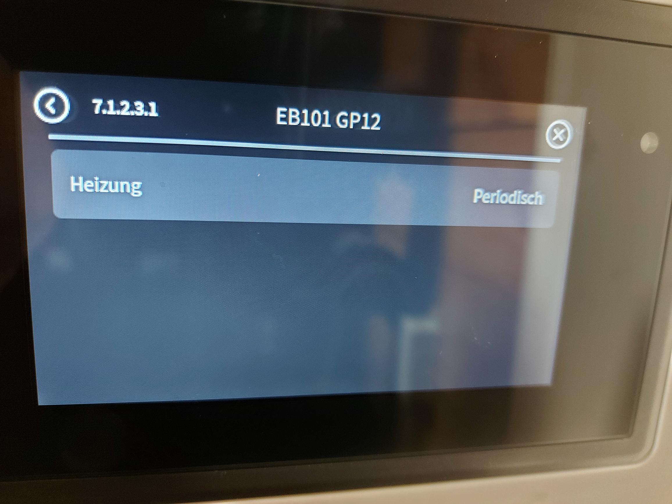

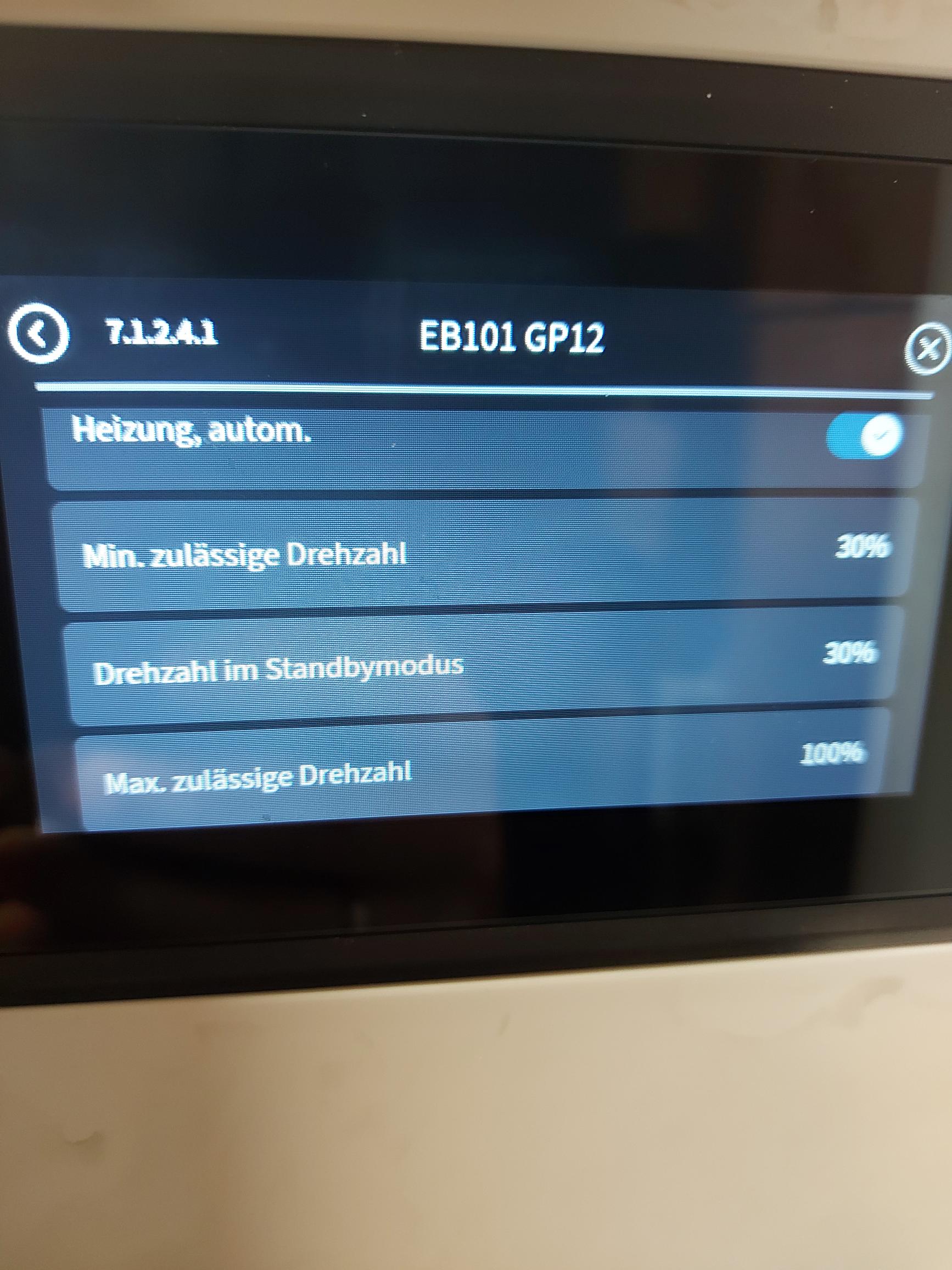

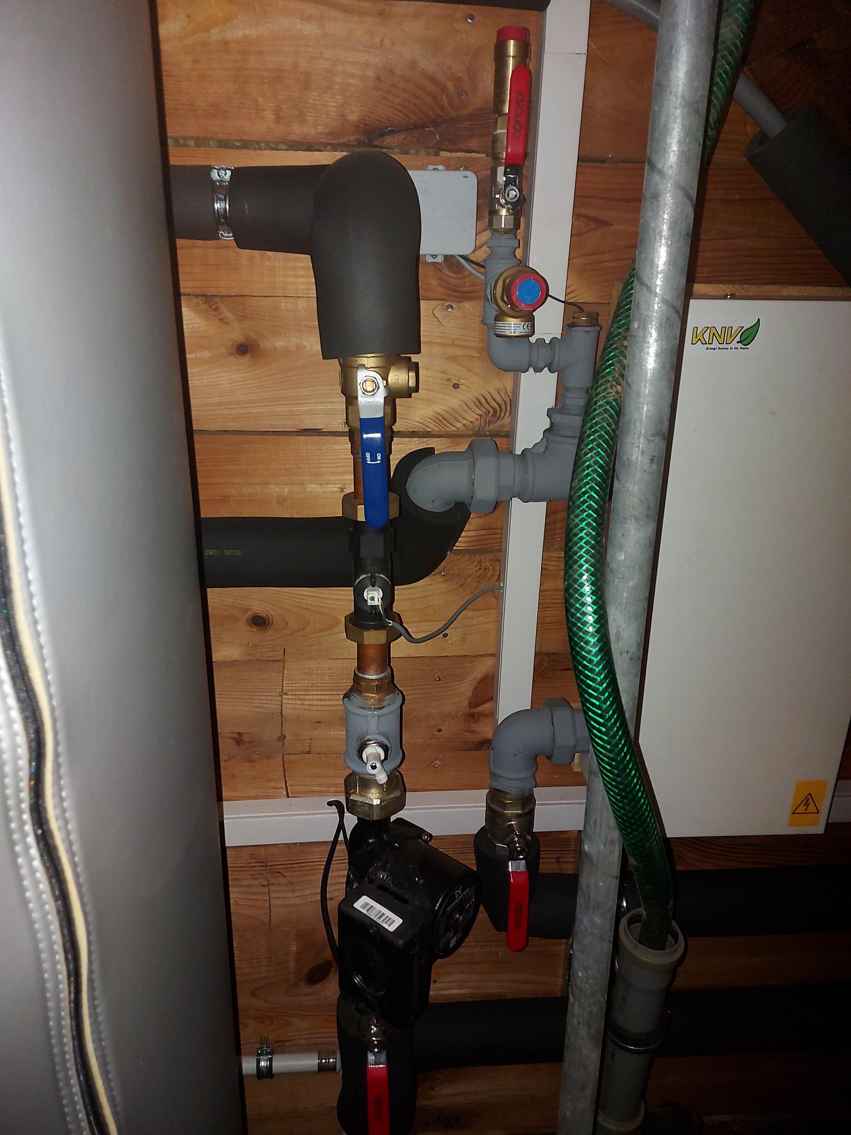

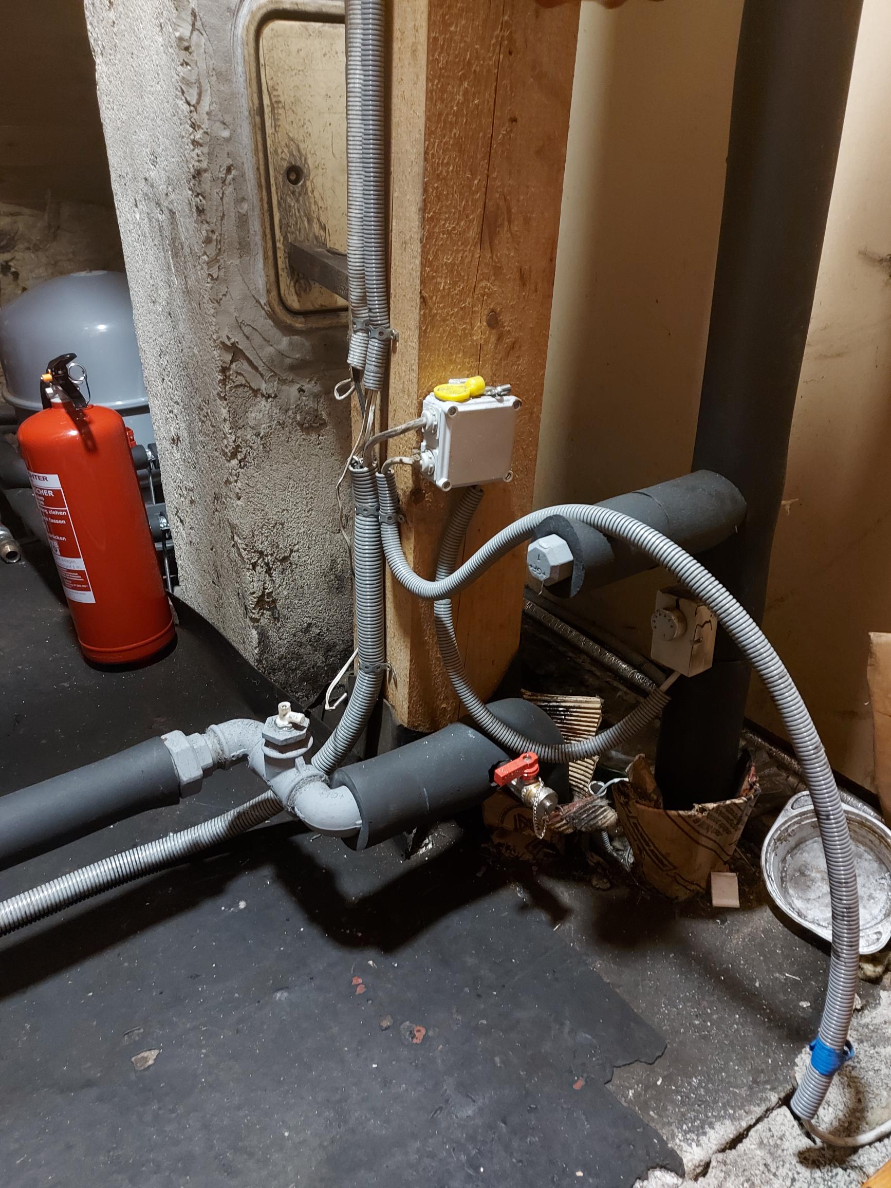

Stell mal deine Einstellungen zu Heizkurven, Heizgrenzen, Pumpen aus Menü 7 ein, auch Gradminuten Einstellungen.  Und Brauchwasserbereitung die Torte. Warmwasser sollte fertig gemacht werden. Zudem bitte diverse Anlagenbilder.
Was allerdings keine gute Kombination ist, ist Wärmepumpe mit Puffer, Kombipuffer noch viel weniger weil hier eben der Brauchwasserteil ständig an die Heizung verliert.
Eine WP WP [Wärmepumpe] sollte ohne Puffer betrieben werde. Der Holzofen befeuert den Puffer und dieser sollte über einen Entnahmemischer entladen werden.

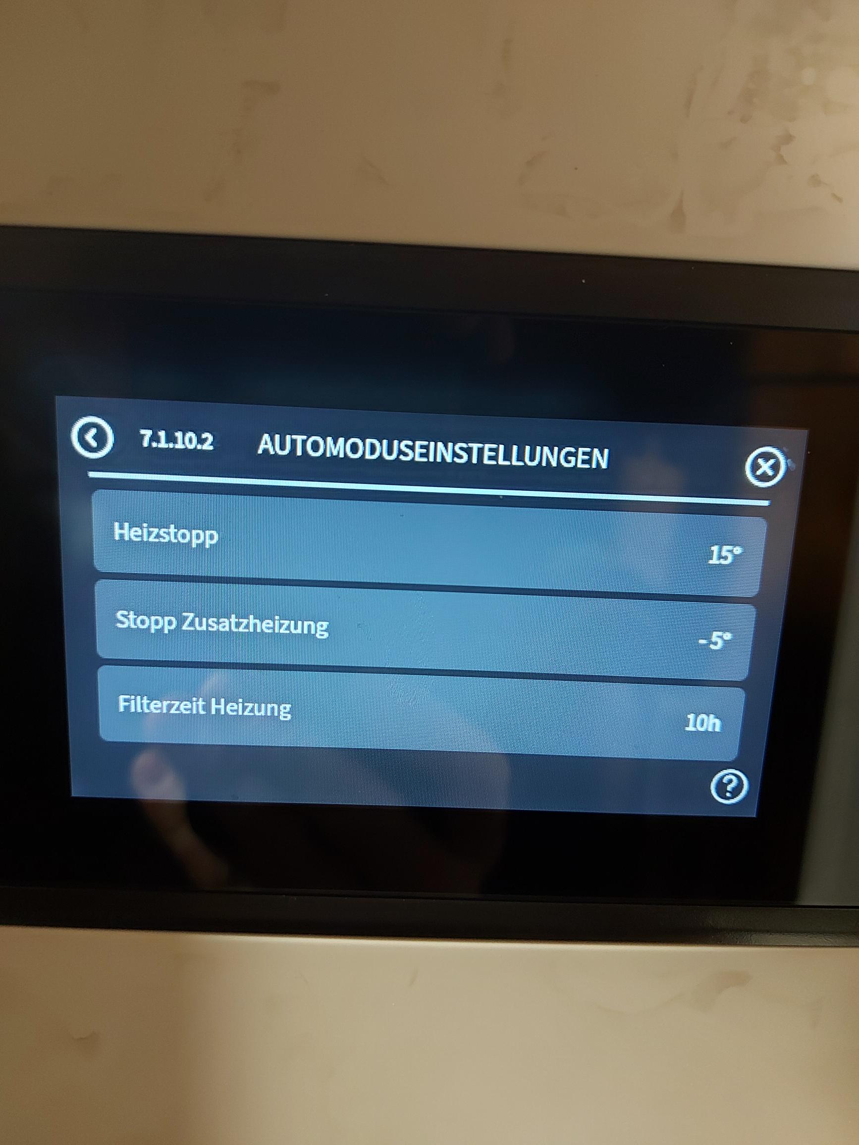

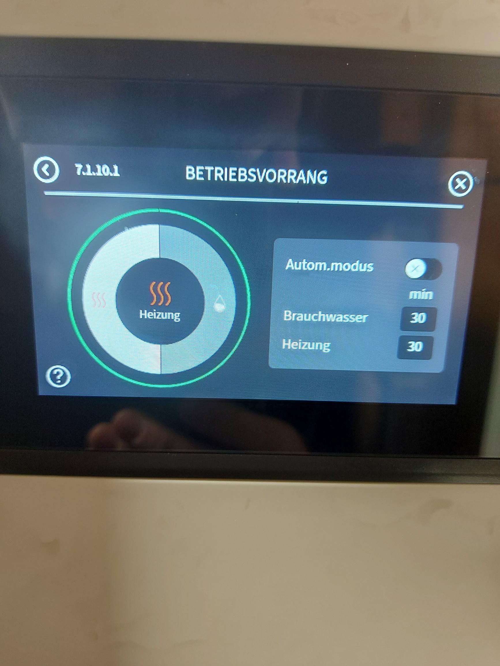

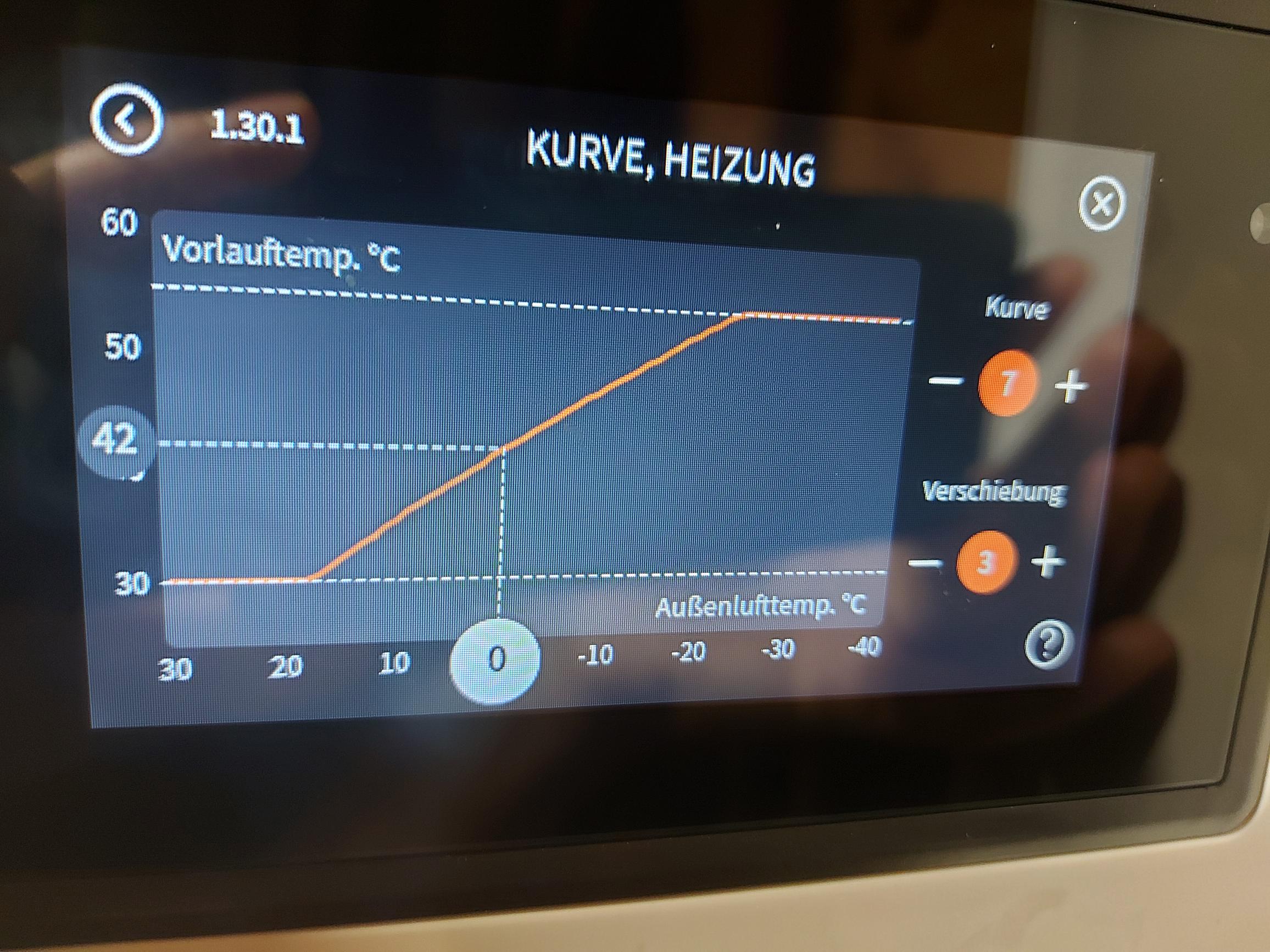

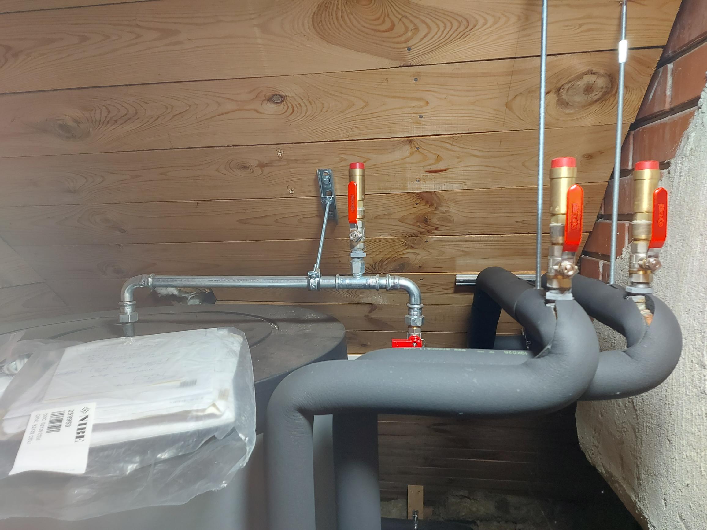

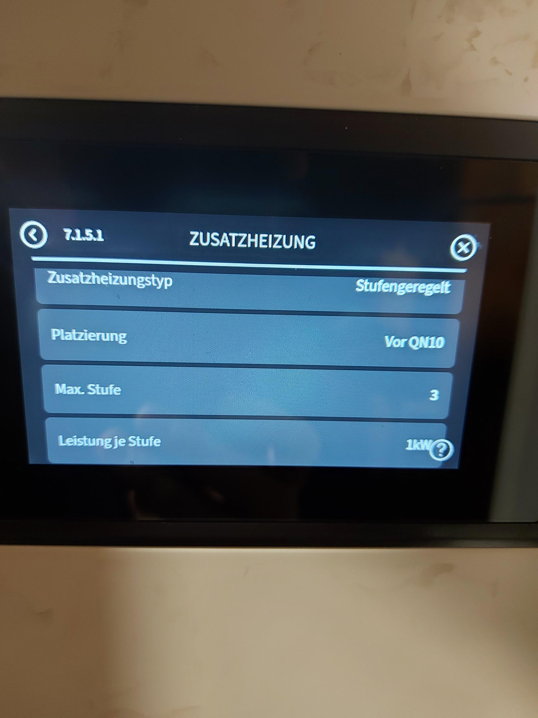

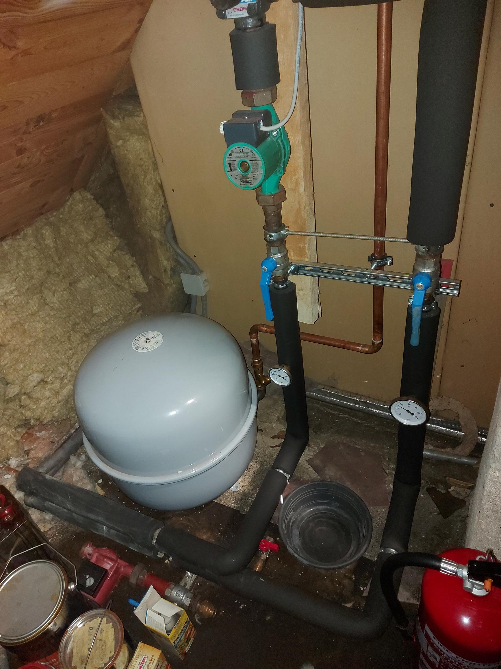

So, hab jetzt mal alles abfotografiert:
