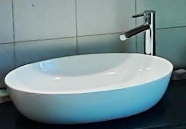

7.10.2025  (#2)
Morgen,
bin ein Fan von ausprobieren emoji
Waschschüssel V&B
Armatur Hansgrohe
2025/20251007764886.jpg
