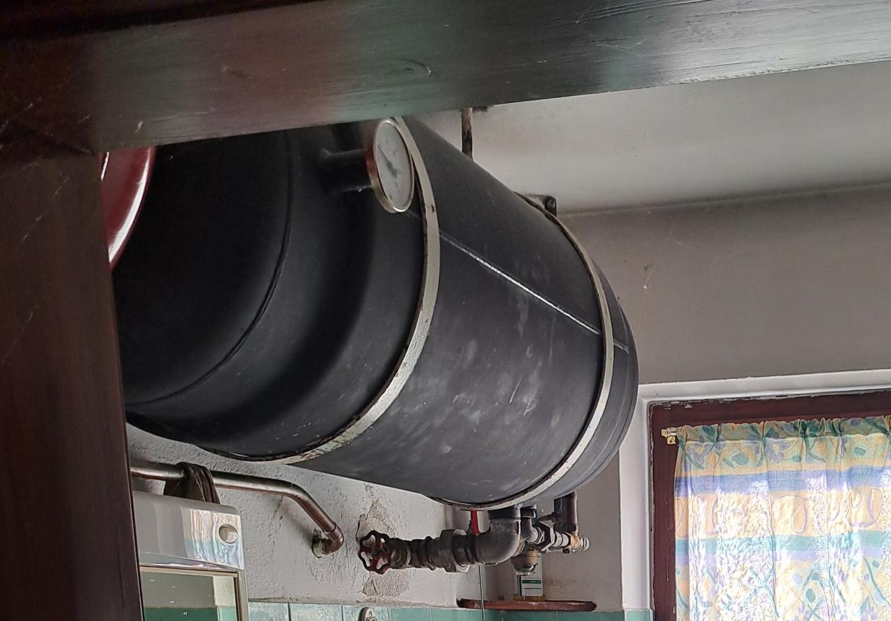

bei den Sanierungsarbeiten an meinem alten Bauernhäuschen (Freizeitwohnsitz) hat sich wieder eine Frage ergeben:
Das Haus hat eine alte Holzheizung (wasserführender Küchenherd), die auf Gravitation und komplett ohne Pumpe funktioniert. Diese bleibt vorerst komplett bestehen, wird aber mit einer Split-Klimaanlage ergänzt, wenn man mal nicht den Holzherd anwerfen will. Für das Warmwasser wird am Dachboden direkt über dem Bad ein 50l-Elektroboiler verbaut, damit es auch ohne Einheizen (vor allem im Sommer) warmes Wasser gibt.
So weit so gut. Nun zu meiner Frage:
Ich wollte ursprünglich mit dem neuen E-Boiler direkt in die Warmwasserleitung des Hauses einspeisen wie man es halt macht und den alten Wasserboiler damit quasi überbrücken. Mein Installateur möchte den E-Boiler an den bestehenden, alten Speichertank (kombiniert Brauchwasser und Heizungswasser, siehe Foto) anschließen. Er befürchtet dass sonst die Holzheizung - wenn in Verwendung - zu viel Druck aufbaut und es aus dem Drucküberlauf heraussprudelt. Außerdem würde so auch die Holzheizung nach wie vor warmes Brauchwasser erzeugen wenn eingeheizt wird.
Ich selbst bin mir nicht sicher:
  • Muss ich nicht sehr lange rinnen lassen bis Warmwasser kommt, wenn der E-Boiler an den Tank angeschlossen ist und das Wasser von dort weiter rinnt?
  • Hat der E-Boiler nicht einen unnötig hohen Stromverbrauch wenn er in den Tank einspeist?
  • Wie sind die alten Dinger den aufgebaut - wie viel Brauchwasser ist da den drinnen? Gesamtvolumen müsste er so um die 120 Liter haben, innen vermutlich 100 Liter.

Ich würde den neuen Boiler so nahe wie möglich an der Entnahmestelle positionieren. Die Leitungsverluste sind nämlich erheblich.
Wenn ihr auch eine Badewanne habt, sind 50 Lt schon etwas wenig. Wenn auch eine PV geplant ist, würde ich einen E-Boiler mit geringerem Anschlußwert nehmen, da dann über einen längeren Zeitraum die Leistung der PV selbst genutzt werden kann, und der Netzbezug minimiert wird.

Wenn Dus wirklich nur für den Sommer brauchst, wär in deinem Fall a Solarthermie Anlage ja ideal. Hochtemperatursystem, im Sommer genug Sonne fürs WW WW [Warmwasser] und die Energie ist  gratis....

hast du dort einen sinnvollen Stromanschluss oder Klingeldraht?
Füllst du Badewannen? Ist die Küche nah am Bad? Sonst würde ich da einen Durchlauferhitzer installieren lassen.
Hatten das jetzt immer im Ferienquartier. Stiebel Eltron mit Digitalanzeige. Fürs Duschen dreht man auf 38°C und fürs Töpfe abwaschen auf 60°C. Ist ein 2kw Gerät soweit ich mich erinnere.
Solarthermie hast du Probleme wenn du die Hitze nicht brauchst. Bin froh, dass wir unsere los sind.
Den alten Boiler würde ich nicht mit dem e-boiler zusammenhängen. Was soll das bringen? Da heizt du dir ja mit dem e-Boiler das Haus.
Der Holzofen heizt den vermutlich auch jetzt in wenigen Stunden durch, soviel Wasser verbraucht ihr da wohl nicht. Muss halt ein Ausglichsgefäß in den Heizkreis. Aktuell gibts wohl wo ein Überdruckventil und da sprudelt es jetzt wohl auch raus, wenn die 100L heiß sind.
