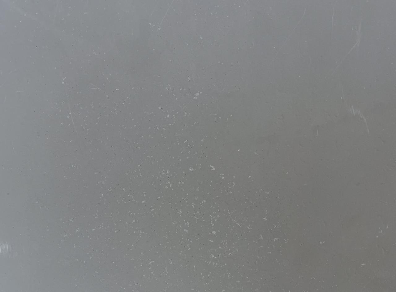

wir haben letztens an der Shopfront in einem Einkaufszentrum (also Indoor) diese Oberfläche gesehen. Weiß jemand zufälligerweise, was das sein könnte - vielleicht sogar ein konkretes Produkt? Es muss irgendeine Art von Putz/Spachtelung sein, die Wand darunter war Trockenbau.

Online-Recherche ist leider bislang erfolglos geblieben, weil die Hersteller auf den Seiten nur zeigen, wie der Kübel aussieht, nicht aber die resultierende Oberfläche 😅
Danke euch!

Schaut ein bissl aus wie schlecht verdichteter Sichtbeton. Hast du nach Betonoptik mal gesucht?

Für mich sind das 2 verschiedene Oberflächen. Porenputz könnte das erste sein.

ich finde das hat was von gestocktem beton.

Sieht für mich nach Rieder Glasfaser beton Fassade aus.
1.9.2025  (#5)
Das erste sieht aus wie eine Strukturfarbe, das zweite ist Sichtbeton...

Das wird wohl die gleiche Wand sein. Am ersten Foto ist der Lichteinfall ungünstig, perfektes Beispiel für ein Vexierbild. Links im Bild sind zwei Vertiefungen (nicht Erhöhungen).

Es ist die gleiche Wand. Rieder Glasfaser Betonfassaden sehen (je nach Modell) tatsächlich so ähnlich aus, hier geht es aber ziemlich sicher um irgendeine Art von Spachtelmasse für innen (wie gesagt, es ist Trockenbau drunter, vom Klopf-Sound her).
Nach Betonoptik hab ich schon gesucht. Irgendwie finde ich da aber nur so Produkte, die für mein Empfinden nicht nach Beton (oder eben dieser oben gezeigten Wand) entsprechen, sondern einfach nur einer schlecht gespachtelten Fläche, die höchstens von der Farbe Beton entspricht 😅 so wie hier z.B.: https://www.epodex.com/uploads/epodex/images/maximum/2024/11/beton-optik-spachtelmasse-microzement-1.webp oder hier
Das, was wir meinen, fühlt sich tatsächlich rauh an, wie eine Art von Stein bzw. mineralischem Material, hat Poren drin und eine gewisse Materialstärke (auf Grund der Poren).

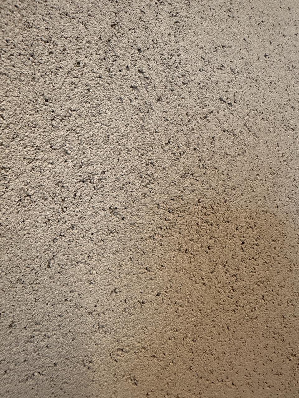

Bei uns wird demnächst die Fassade gemacht, da wird ein Grobputz in entsprechender Farbe anschließend abgeschliffen und hydrophobiert, vielleicht ist das dort auch sowas ähnliches? wobei es grundsätzlich schon unterschiedlich aussieht...
wäre ansonsten auch interessiert was das ist!
Hier das Muster:
2025/20250906491385.jpg

Sieht für mich ganz anders aus.
Aber spannend, dass mehrere daran interessiert sind. Vielleicht finden wirs ja doch noch raus.
Mir ist noch was eingefallen. Weil wir unseren Sockelputz gerne so gestaltet gehabt hätten, hatten das bei einem Erstgespräch dem Baumeister gezeigt. Er meinte, das sieht für ihn nach sandgestrahltem Sichtbeton aus. Also auch er dachte Richtung Beton.

Dss ist zwar nicht des Rätsels Lösung, aber evtl. eine Alternative, wenn man so eine Struktur möchte: Lehmputz.
Heute so gesehen:
2025/20250909768255.jpg
