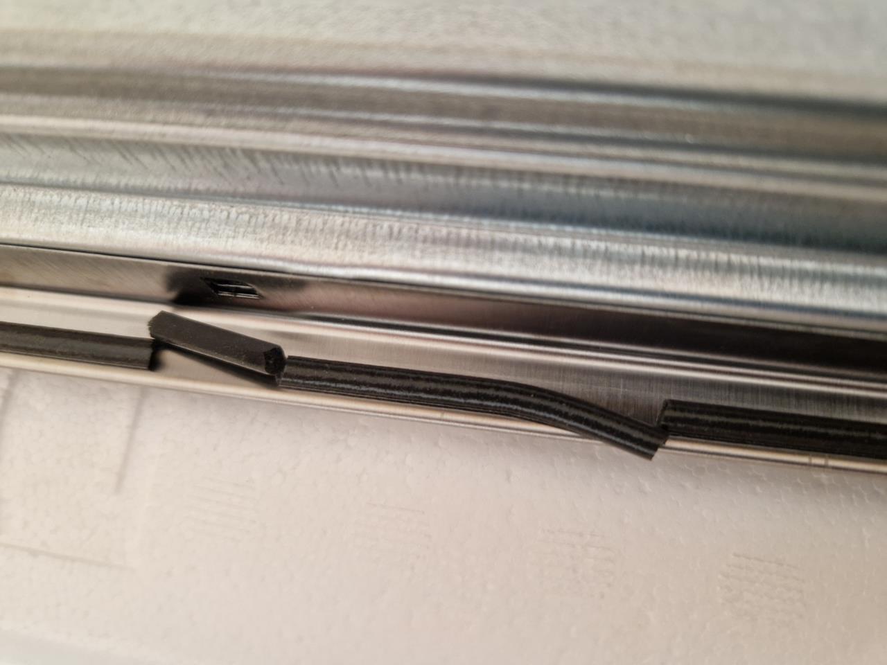

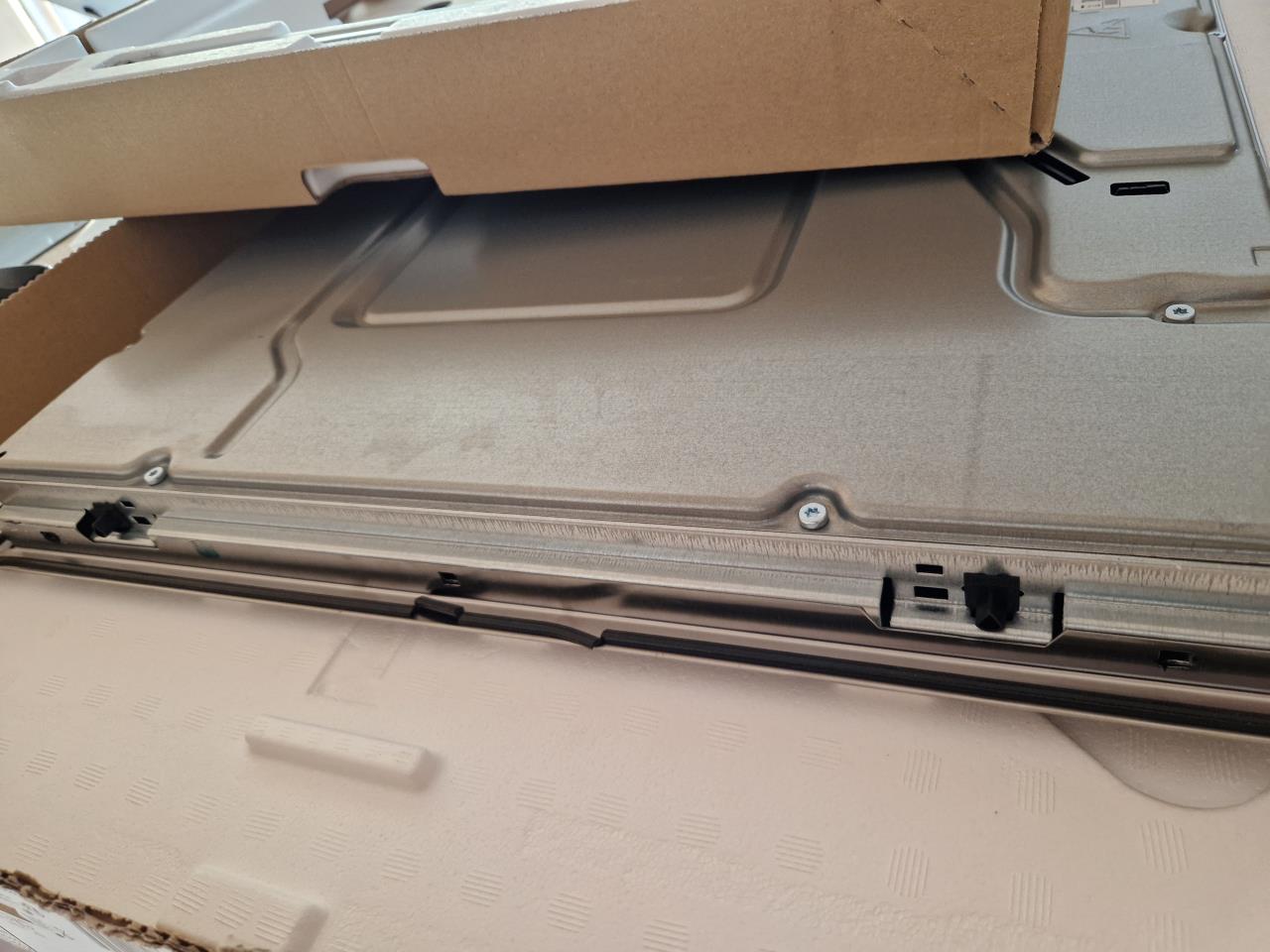

Ich möchte ein Kochfeld von NEFF in eine Vollholz Arbeitsplatte einsetzen. Beim Auspacken des Kochfeld es habe ich entdeckt, dass ein Teil der Dichtung auf dem Rand der Unterseite des Kochfelds gerissen/lose ist. Fotos anbei.
Bin jetzt unsicher, was ich tun soll...
Eine Ceranfeld-Dichtung im Baumarkt kaufen und daneben kleben... Oder stattdessen?
Einfach lassen?
Auf Gewährleistung tauschen (bedeutet für mich einiges an Autofahren).
Was meint ihr? Was kann passieren? Hat das schon wer gehabt?

Ich würd beim Einbauen Silikon an die Stelle spritzen, dann ist das auch dicht. Evtl auch danach rundherum eine Silikonfuge ziehen, aber das ist Geschmackssache.
12.8.2025  (#2)
Hi
Im Prinzip ists wurscht, kannst auch Stückeln.
christoph1703 schrieb: danach rundherum eine Silikonfuge
Würde ich auch vorschlagen, weil sich sonst mit der Zeit die Brösln, Fett, Spritzer usw im Spalt ansammeln, was Du schlecht/nur mit grossem Aufwand/nie wegbekommst.
Ausser, doe Dichtung gejt soweit zamm, dass das Feld plan aufliegt, dann ists Geschmacksache...
