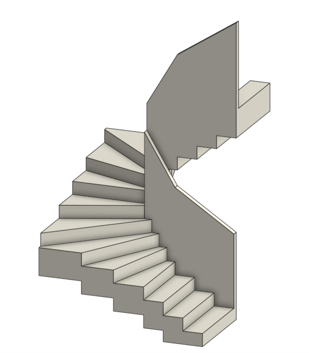

wir sind gerade dabei unsere Stiege im Detail zu planen. Vorab, wir haben KG, EG, OG und das Stiegenhaus geht direkt vom KG bis ins OG in U-Form. Ein Podest geht sich leider nicht aus. Bislang hatten wir im Auge (also in der Mitte) der Stiege eine durchgehende Wand bis ins OG geplant und dort auf Höhe 1m als Brüstungsmauer enden lassen.
Nun sind wir dazu übergegangen, dass wir keine durchgängige Wand machen, sondern eine kleine Brüstungsmauer direkt auf die Stiege setzen. Grund dafür ist, dass es aus unserer Sicht sonst zu wenig offen wirkt. Mangels Podest kann die Brüstungsmauer nicht gerade laufen und braucht einen Knick an der Stelle, an der die Stufen zur Mitte hin schmäler werden.
Unser aktueller Plan wäre nun die Stiege mit Brüstungsmauer so auszuführen:
2025/20250727374486.png
An der Brüstungsmauer (1m) soll später ein Geländer montiert werden. Was haltet ihr davon? Oder gibt es bessere Ideen?

ich seh grad das problem nicht, warum die brüstungsmauer nicht einfach grad laufen kann?
  •  ichbauauch
27.7.2025  (#2)
Die Steigung wird ab der 3. Stufe steiler im Treppenauge. Das liegt daran, dass wir kein Podest haben und die Stufen zu drehen beginnen. Wenn man die Brüstungsmauer gerade macht, wäre sie beim 1. Teil in der Mitte auf ca. 1,3 statt 1m und in der Spindel sogar ca. 1,5m statt 1m.

Bei einer halbgewendelten Treppe wird keiner an der Innenseite rauf- oder runtergehen, da unbequem und gefährlich. Also wird auch niemand einen innenliegenden Handlauf benutzen.
Wir haben selbst eine halbgewendelte Treppe und haben den Handlauf außen.
Handlauf ist auf der Unterseite mit LED-Stripes ausgeführt, da ich kein Licht nahe den Treppenstufen haben wollte, das mir die Hundehaare schön beleuchtet 😅🤣
Treppenauge innen geht bis ins OG, wo die "Wand" dann in einer 110cm hohen Brüstung endet.
  •  ichbauauch
28.7.2025  (#7)
Bei den Schwiegereltern haben wir auch eine halbgewendelte Treppe mit einem keilförmigen Podest. Dort nutzen wir nur den innenliegenden Handlauf, das klappt ganz gut. Kürzeste Innenseite der Stiege ist da jedoch immer noch ca. 15cm. Das wird bei uns nur 10cm sein.
Ich denke wir werden daher die aktuelle Lösung "Knick in der Brüstungsmauer" weiterverfolgen.
