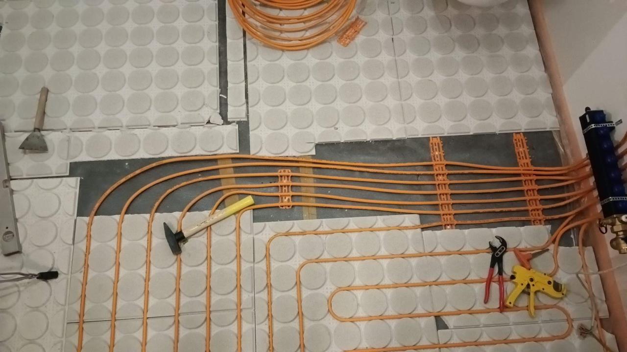

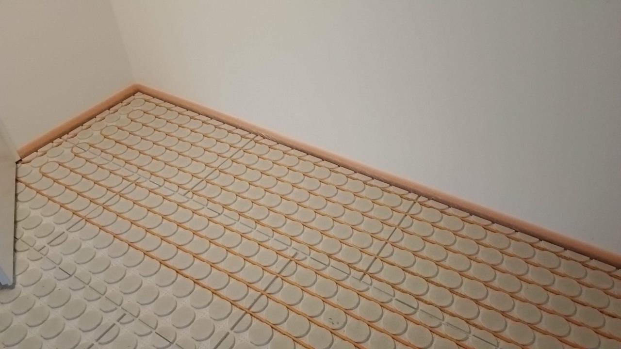

Wir haben uns für eine Trocken-Fußbodenheizung entschieden. Ein Estrich für so eine kleine Fläche wäre bezogen auf den m² sehr kostenintensiv und auch vom Heizverhalten sehr träge. Da ich Variotherm von früher kenne, habe ich diesen Anbieter gewählt. Es gibt natürlich noch andere Hersteller mit ähnlichem Aufbau. Zusätzlich zur Fußbodenheizung haben wir mit den gleichen Platten auch ca. 2m² Wandheizung in der Dusche verlegt. Die Heizflächen wurden in Mäanderform mit kurzen und etwa gleich langen Heizkreislängen verlegt.
Die Vorlauftemperatur wird über einen thermostatischen Mischer ohne Stellmotor, also mit fixer Vorlauftemperatur von ca. 35°C eingestellt. Die Heizungspumpe wird über einen Shelly angesteuert, der mit einem Shelly-Raumthermostat verbunden ist. Ich kann damit auf dem Handy alle Parameter einsehen und gegebenenfalls verändern. Die BWWP verfügt über eine App Steuerung, die mir ebenfalls Zugriff auf die meisten Einstellparameter erlaubt, sowie Zugriff auf Temperatur- und Analysedaten (Leistungsaufnahme und thermische Leistung) ermöglicht. Zusätzlich habe ich einen Shelly zur Leistungsmessung vor die Wärmepumpe gehängt. Die Energiewerte stimmen mit den Daten der App relativ gut über ein. Leider gibt es keine appinterne Aufzeichnung der Speichertemperatur. Man bekommt lediglich die aktuelle obere Speichertemperatur angezeigt. Hier werde ich wohl einen Shelly nachrüsten müssen.

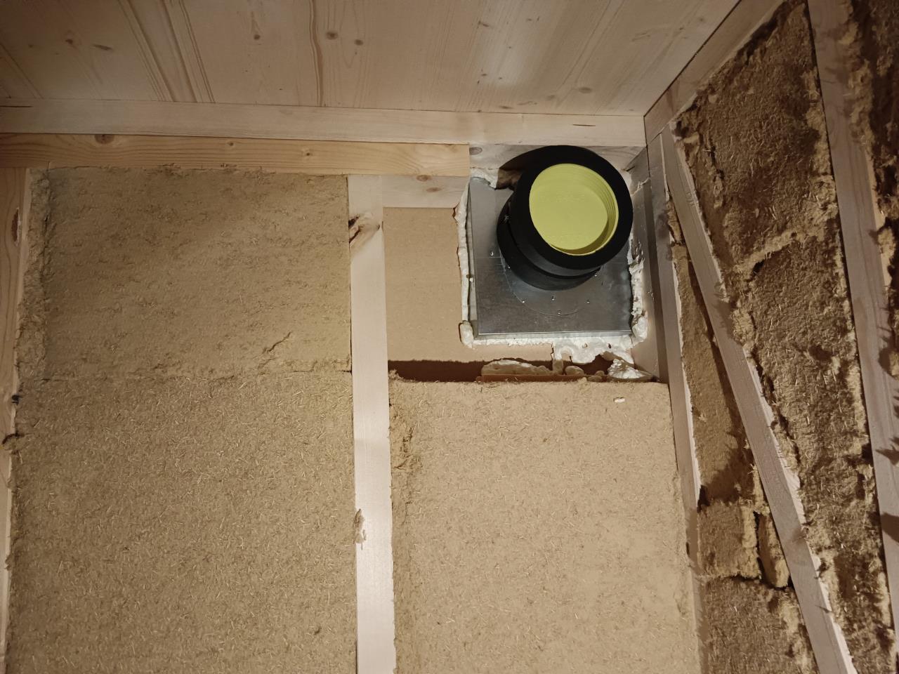

Einbau Außenwandfilterkasten für BWWP

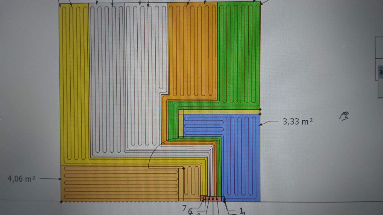

2025/20250724757576.jpg
Heizflächenplanung

2025/20250724249679.jpg
Verlegung FBH FBH [Fußbodenheizung]

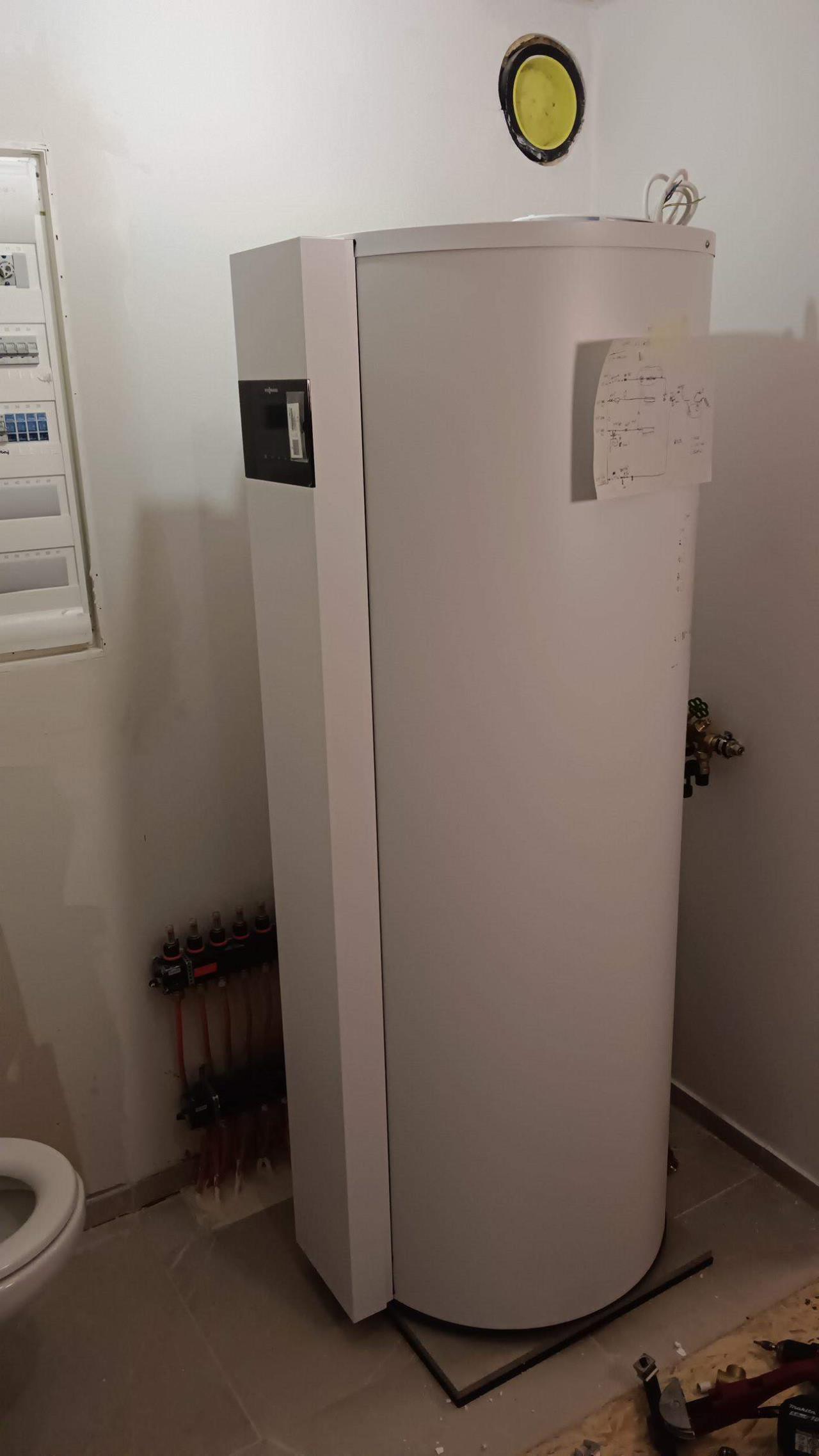

2025/20250724663415.jpg
BWWP platziert

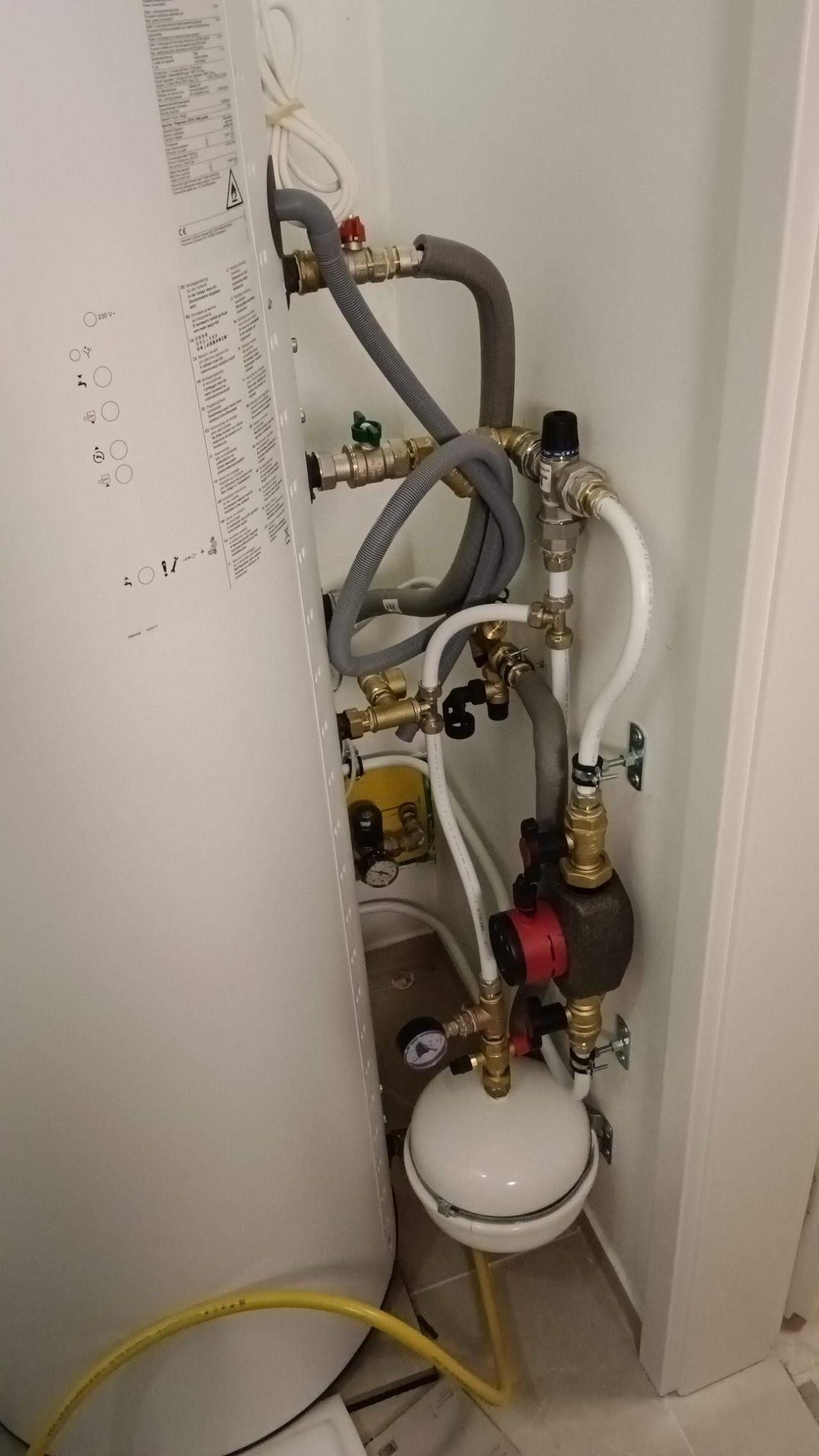

2025/20250724830854.jpg

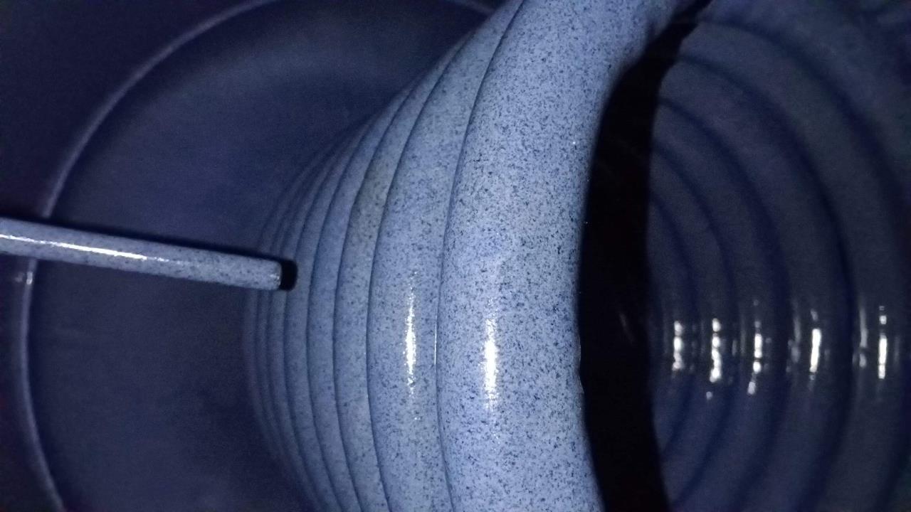

innenliegender Glattrohr-Wärmetauscher
2025/20250724703880.jpg
Hydraulikverrohrung fast fertig

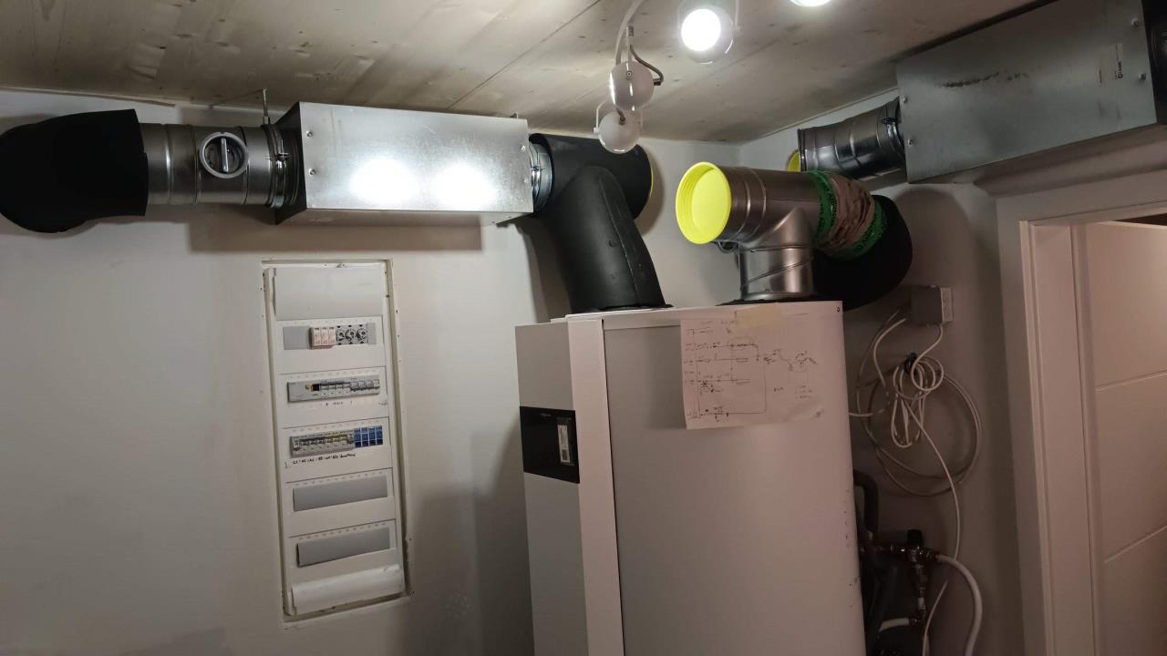

2025/20250724620654.jpg
Beginn der Luftleitungsinstallation
