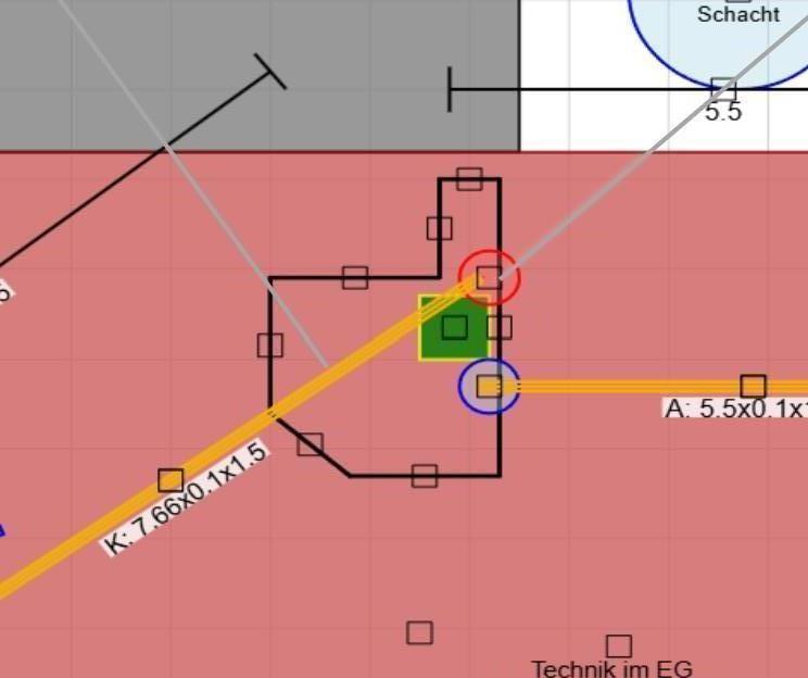

So sieht unsere Planung aus
2025/2025071918952.jpg
Also links neben der Wärmepumpe warm, rechts kalt. Aber ein Abstnad zur Pumpe und Wand ist nicht angegeben.

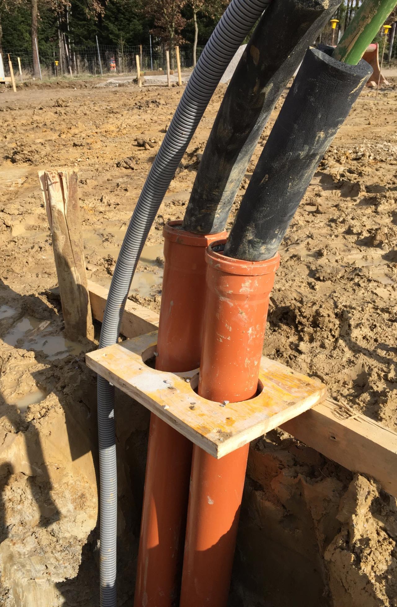

2025/20250719480881.jpg
2025/2025071932637.jpg

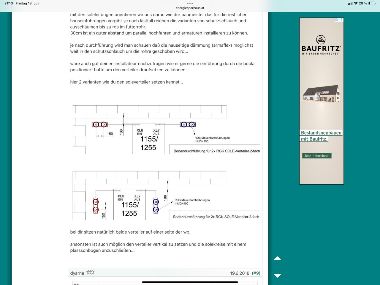

Oder hier im Forum so eine Planung.
2025/20250719297573.png
Wir brauchen keinen Soleverteiler.
Aktuelle stehen wir etwas auf dem Schlauch. Ich würde jetzt im Abstand von ca 30 cm neben der Heitung und ca. 10 cm von der dahinterleigenden Wand die Leerohre einbauen.

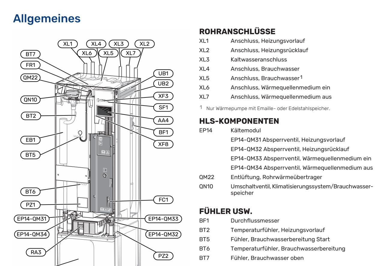

Hey, danke für Deine Antwort. So wie ich das sehe oben links und rechts

Na dann am besten den RGK RGK [Ringgrabenkollektor] auch links und rechts mit ein bisschen Abstand. Und dreimal kontrollieren, dass die Enden nicht vertauscht sind!

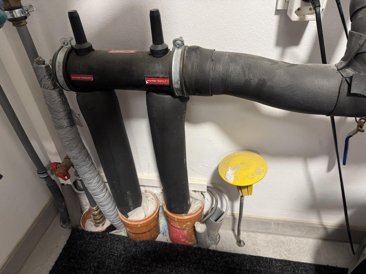

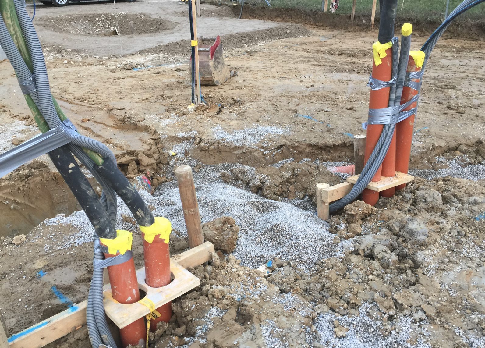

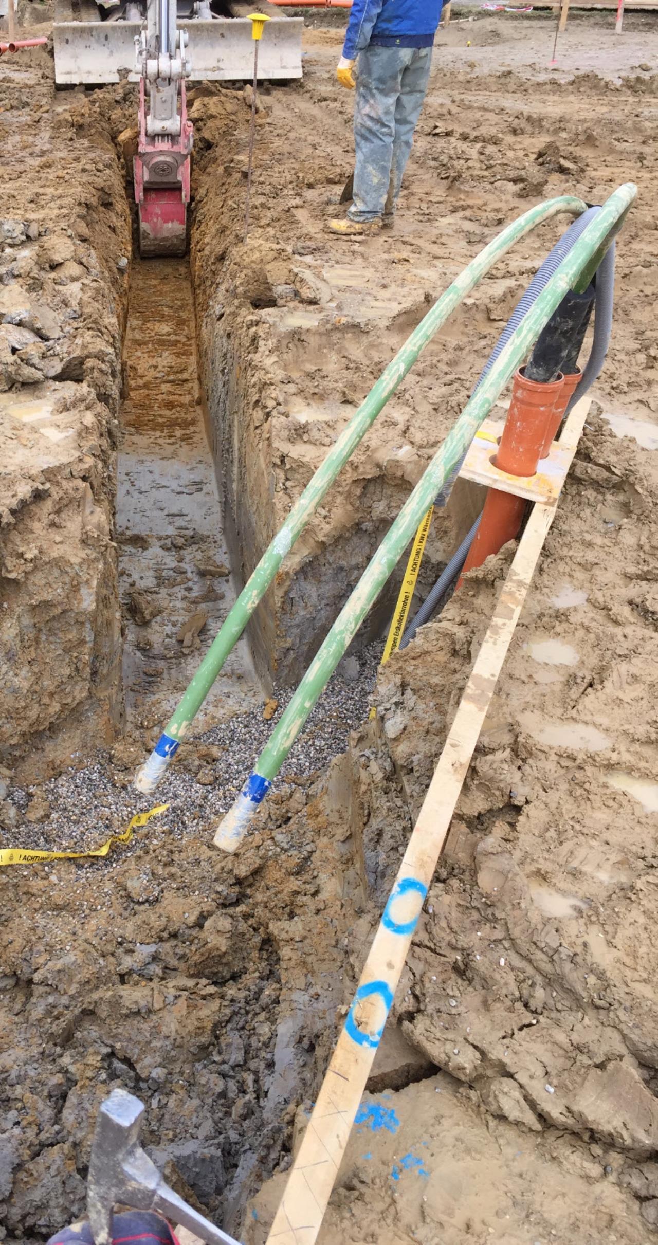

2025/20250719972993.jpg
links warm , rechts dann kalt , die Polokalrohre ganz zur Wand - passt für den Verteiler perfekt, wenn du keinen Verteiler brauchst passt es auch,
2025/20250719810968.png
  •  Mhtech
19.7.2025  (#5)
Abstand hatte ich 160cm zwischen Kalt und Warm, Polokalrohre wurden ganz zur Wand gelegt,
Warm links - Kalt rechts
du kannst auch seitlich - link und rechts anschliessen - nicht nur oben

Danke für Eure Hilfe. Das hat mir sehr weiter geholfen. ich habe jetzt die beiden Leitungen im Abstand von 120 cm eingebaut. Ist ja auch nur eine Leitung.
Warum habt Ihr die Kalt- und Warmleitungen noch mit Armaflex isoliert und wie weit? Was sind die grauen Leitungen auf den Bildern?
  •  Mhtech
20.7.2025  (#7)
armaflex soweit wie es geht ins rohr, die Leitungen schwitzen im Winter wenn sie nicht isoliert sind, die grauen sind einfach noch Reserveschläuche für Strom,
