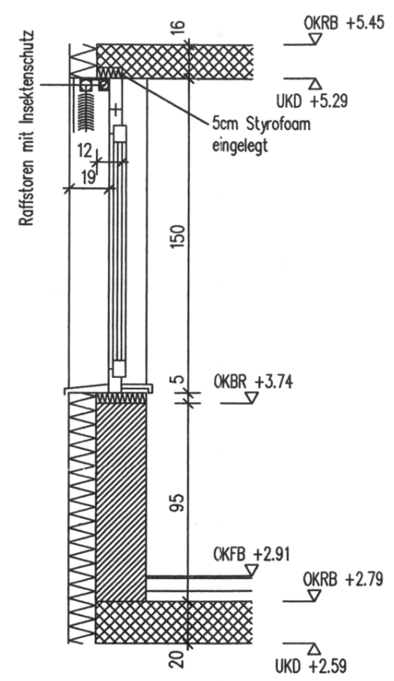

Hier eine Abbildung der Ausführung laut meinen Bauplänen.
2025/20250713308353.png
Das Fenster befindet sich im 1.OG und darüber befindet sich der Dachboden mit einer 16 cm Betonplatte. (aus Beton-Fertig-Elementen die ausgegossen wurden) Es gibt keinen Sturz.

Prinzipiel kann das Eisen und die Dicke der Decke selbst ausreichen, wobei ab einer gewissen Spannweite braucht man dann mehr Eisen (deckengleicher Sturz) oder/und mehr Dicke (Überzug/Unterzug). Ich weiß jetzt nur von meiner 20er Decke dort wurden 2 mal 12er Eisen beim Deckenrost verlegt und bis 1,8m brauchte es keine extra Maßnahmen.
Wichtig mal zu wissen wäre ob es einen deckengleichen Sturz gibt, denn dann kann man nicht einfach mehr machen sonst liegt der Sturz, auch wenn er Deckengleich ist, nicht mehr auf.
Wenn es keinen deckengleichen Sturz gibt und die Dicke und das Eisen der Decke damals ausreichend war, dann gibt es eine Chance dies größer zu machen, wobei wieviel größer kann dir dann ein Statiker oder eventuell sogar der Hersteller sagen.
