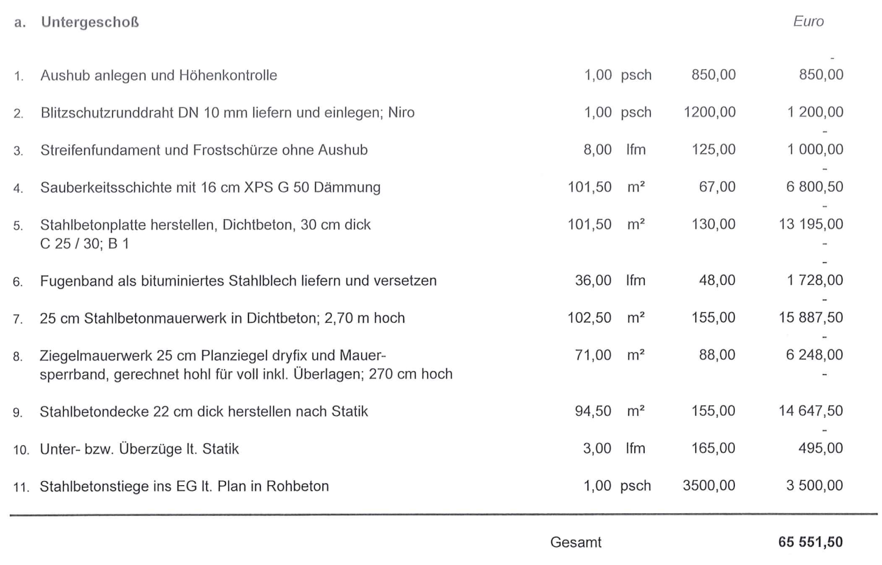

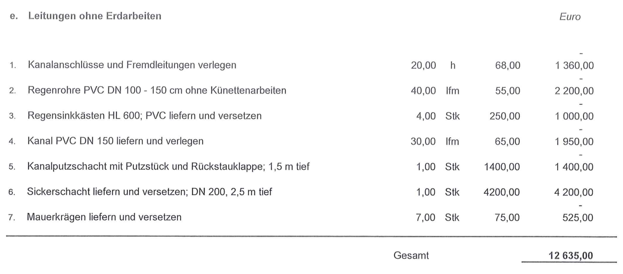

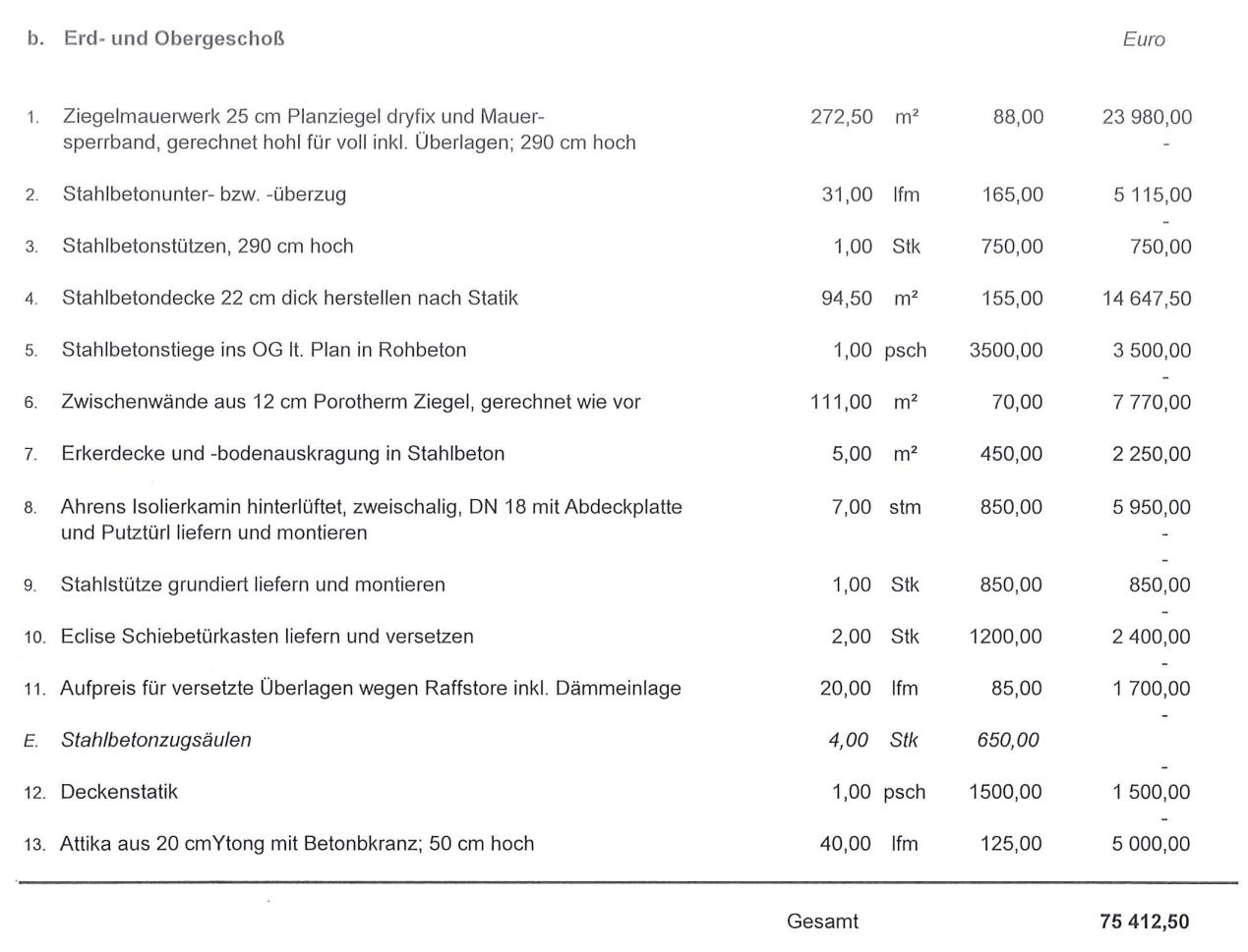

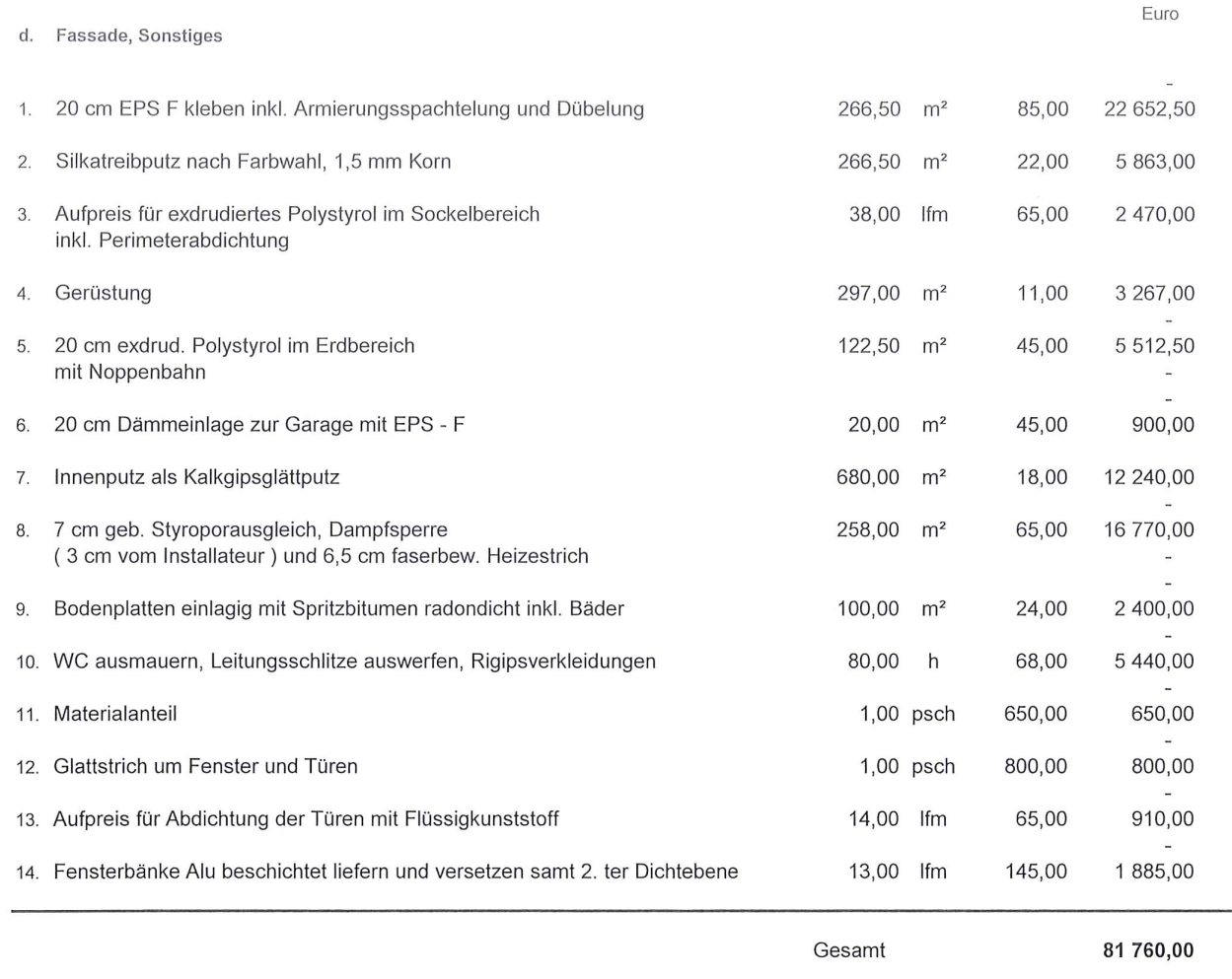

Liebes Forum,
jetzt nerve ich auch mit einer Angebotsbewertung - und hoffe, dass das manch anderen hier auch hilft.
In leichter Hanglage planen wir 3-geschossig (Keller + EG + OG) zu bauen auf ca. 105m2 Grundfläche. Dazu haben wir div. Baumeister für eine grobe Kostenschätzung angefragt, da unser Architekt sich da nicht wirklich zu äußern konnte und wir vor Fertigstellung der Planung ein Gefühl für die Kosten bekommen wollten.
Einer unserer Favoriten hat eine recht umfassende Kostenschätzung abgegeben. Die finalen Angebote erwarten wir nach Fertigstellung der Einreichplanung.
Dieser BM hat uns von Bodenplatte bis Dach alles ohne Fenster einschl. Innenputz, Fassade, Estrich und co angeboten. Das Ganze muss natürlich noch verfeinert werden (wir wollen z.B. kein EPS), aber dennoch würde ich gerne wissen, ob wir hier ein faires Angebot erhalten haben und ob euch irgendetwas positiv oder negativ auffällt emoji Bei den Preisen handelt es sich um Netto-Preise

3.7.2025  (#1)
Von ersten überfliegen sind das faire Preise.

Zu den Preisen kann ich leider nichts beitragen. Meine Anmerkungen allgemeiner Natur:
- Kellerwände würde ich 30 cm wählen - wurde vor kurzem in einem anderen Tread besprochen
- wie wird der Keller ausgeführt? Hangseitig Beton u. talseitig Mauerwerk?
- kann dich in deinem Wunsch nach monolithischer Bauweise bestärken. Würde mich für einen robusten, nicht zu "bröseligen" Stein entscheiden (z.B. T8 oder T9 von Wienerberger)
- weshalb liefert der Rohbauer die Fensterbänke? Das würde ich dem Fensterbauer überlassen. Dann ist es aus einem Guss.

TobiK schrieb: und ob euch irgendetwas positiv oder negativ auffällt
"Wärmepumpenfundament lt. Plan" -> RGK FTW! 😉
TobiK schrieb: wir wollen z.B. kein EPS
Würde ich auch nicht wollen - wenn, dann EPS-F+. 😂
Ernsthaft - Würden wir nochmal bauen, dann würde ich wohl 20cm Objektziegel mit EPS-F+ nehmen (oder bei Leistbarkeit ev. Mineralwolle). Wäre billiger als mein 50er und auch wärmedämmender, ohne Wärmebrücken an jedem Fenster...

3.7.2025  (#5)
Hat alles Vor- und Nachteile:
Wenn es der Fensterbauer einbaut kann man sich schon auf Diskussionen wegen nicht eingehaltenen Mindestgefälle/Parapetanschluss/... zwischen Fassader und Fensterbauer einstellen.
"Blitzschutzrunddraht liefern und einlegen" (Potenzialausgleich), darf doch seit einiger Zeit schon nur noch von Elektrikern eingelegt werden. Oder ist damit gemein, dass die Montage unter deren Anweisung erfolgt und der Elektriker dann abnimmt?
Da würde ich auf jeden Fall nochmal nachfragen.
Der Positionspreis ist nämlich auch gering.
Ich kenne Elektriker, die Blitzschutz gar nicht mehr angreifen, sondern nur noch Spezialisten im Sub beauftragen.
😬EPS-F hatte er ja zumindest angeboten emoji
Danke für dein Feedback! Ich bin da inzwischen auch nicht mehr so biased, nachdem ich gelesen habe, wie "wenig" Erdöl im Vergleich zur Heizleistung alter Häuser für eine EPS-F+ Fassade eigentlich draufgeht - den Vergleich gab es hier irgendwo. Unser Favorit wäre wie oben geschrieben ja hinterlüftete Fassade. 50er kommt aus den von dir genannten Gründen eher nicht in Frage
Aus diesem Grund dämmt man ja bei monolithischer Bauweise die Laibung u. überdämmt den Fensterrahmen.
