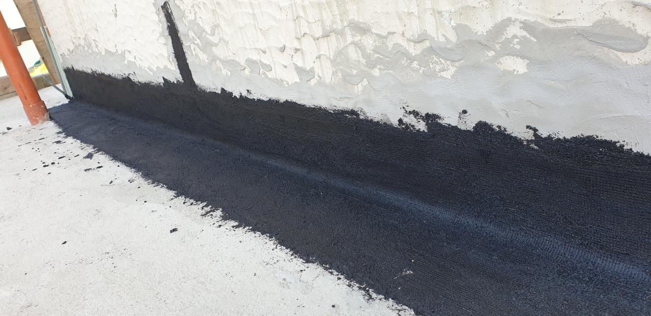

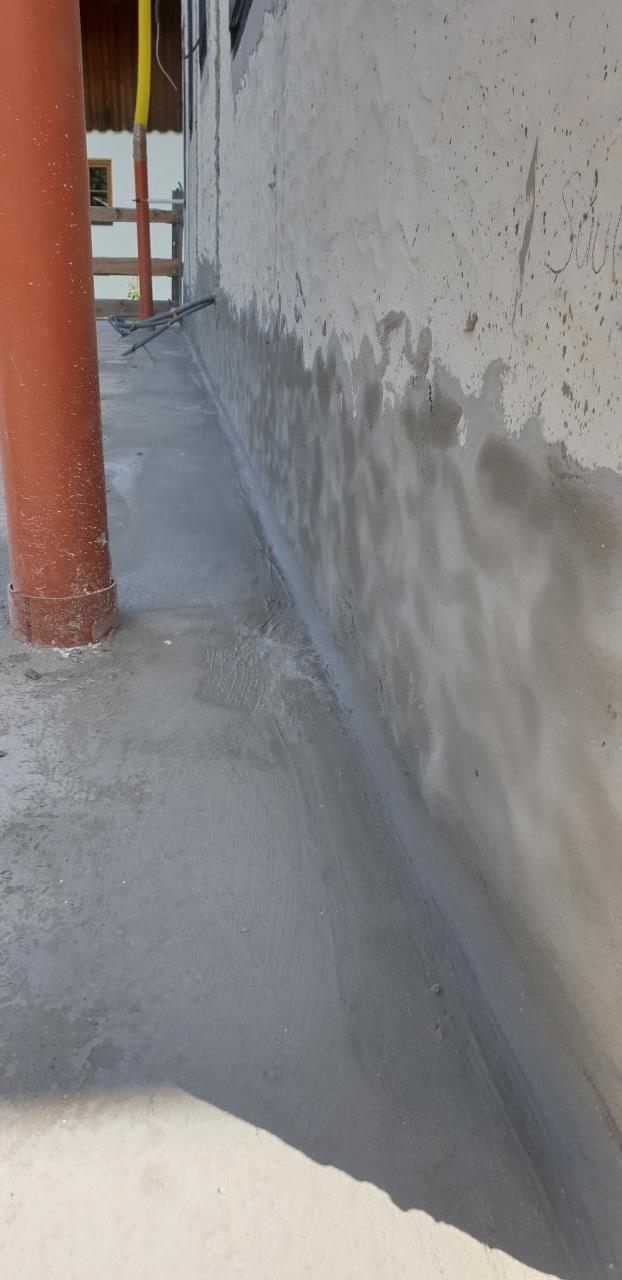

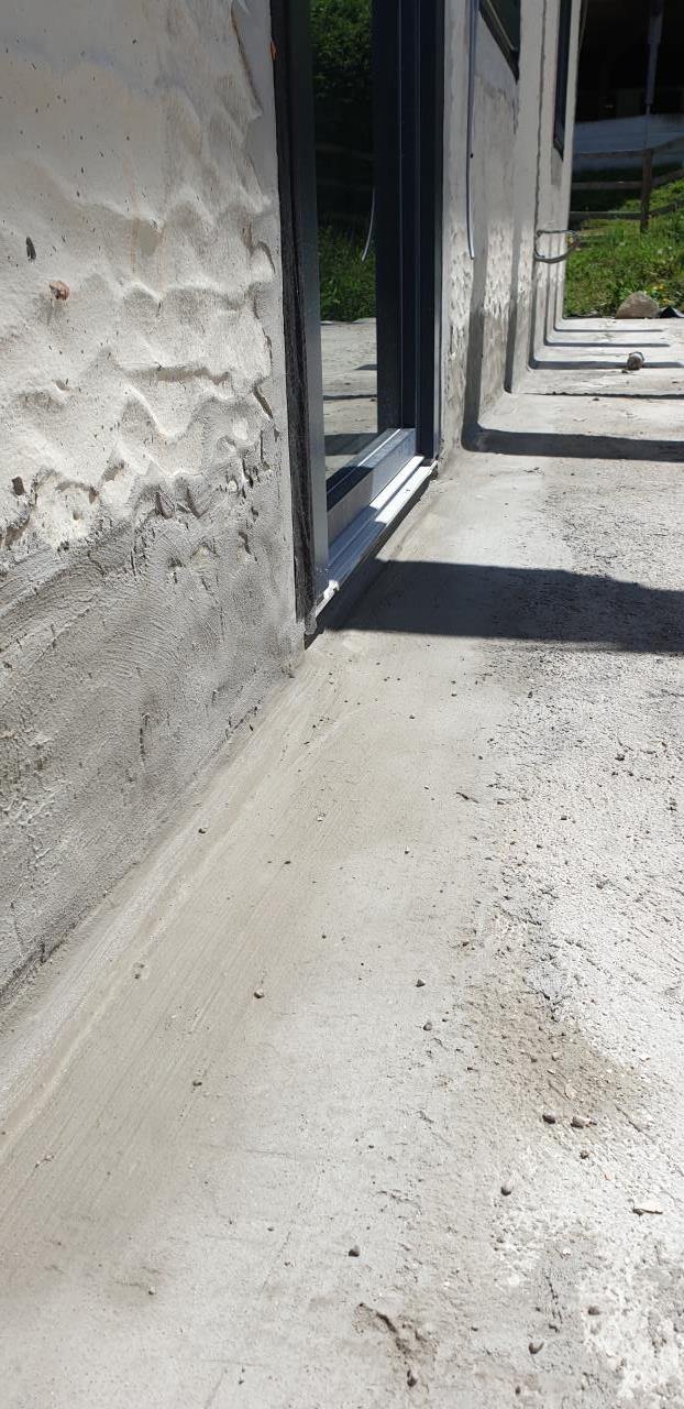

Im Eg ist an zwei Seiten des Hauses eine Betonterrasse. Hier habe ich beim übergang zuvor einen Glattstrich gemacht und eine Hohlkehle dann mit pci pecimor 2k zwei Anstriche mit Netz dazwischen. Es folgt noch ein dritter Anstritt da man das Netz noch sieht.

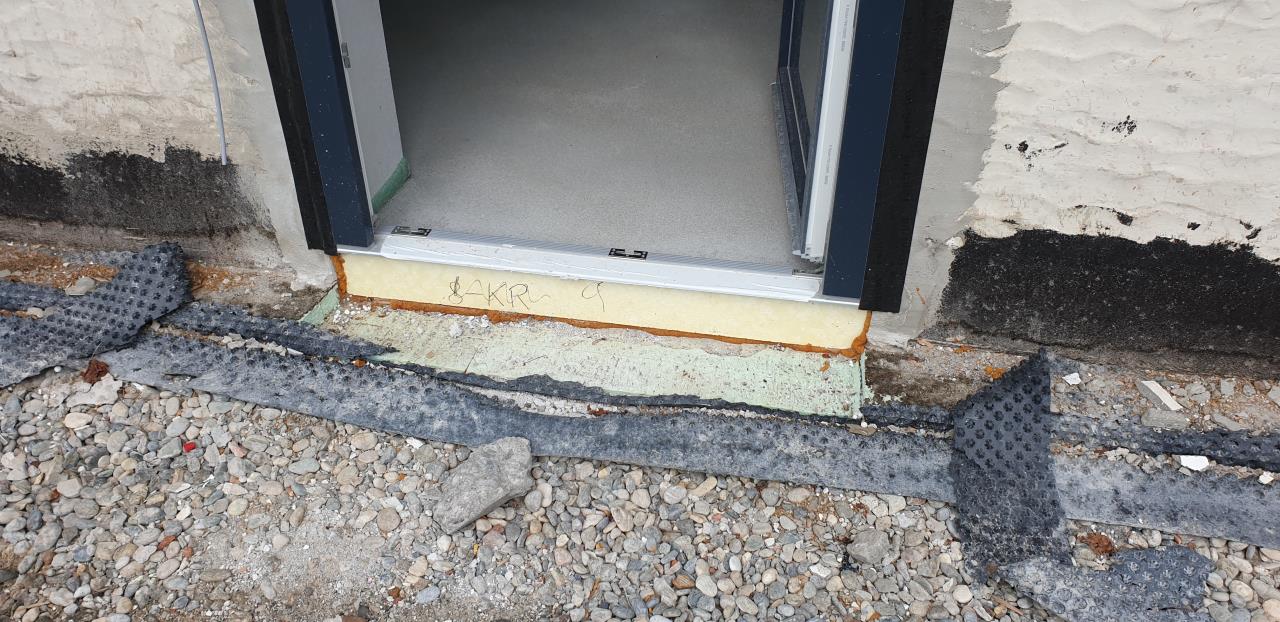

Es gibt im Eg noch zwei Türen bei denen werde ich die xps Platten der Kellerdämmung großzügig wegschneiden und dann mit Flüssigkunststoff und Vließ abdichten.

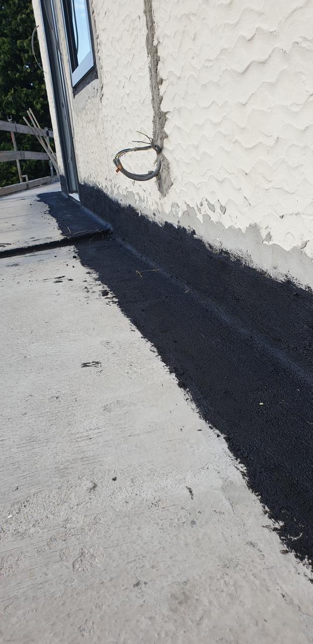

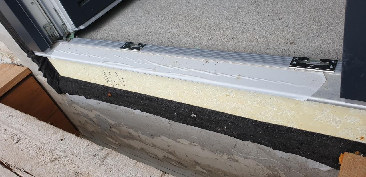

In den oberen Stockwerken wurde jedoch beim Balkontüren einbau unten ein Band angebracht gegen Regen.
2025/20250703351558.jpg
Wie gehe ich hier vor?
Komplett mit Flüssigkunststoff drübermalen oder Band entfernen? Oder nur den Bereich über den Bändern abdichten?
Auf die Außenwand kommt noch 20cm Eps. Der Dachüberstand ist auf jeder Seite ca. 1,7m.
