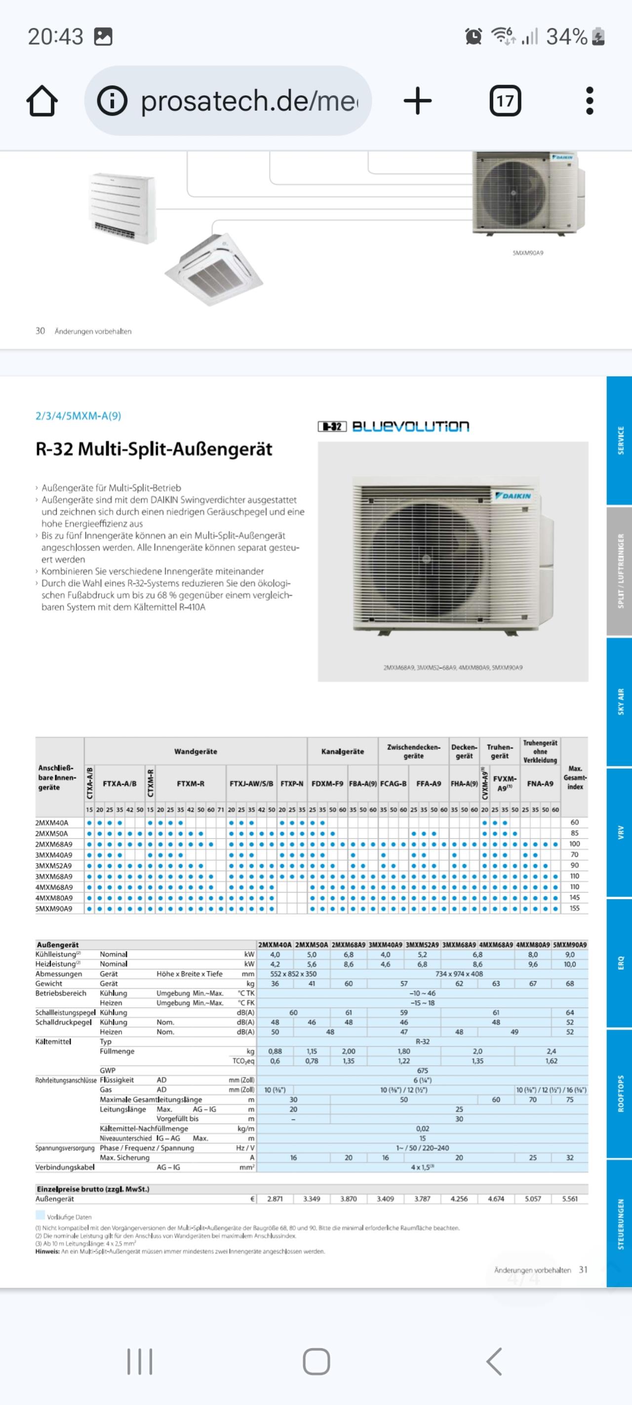

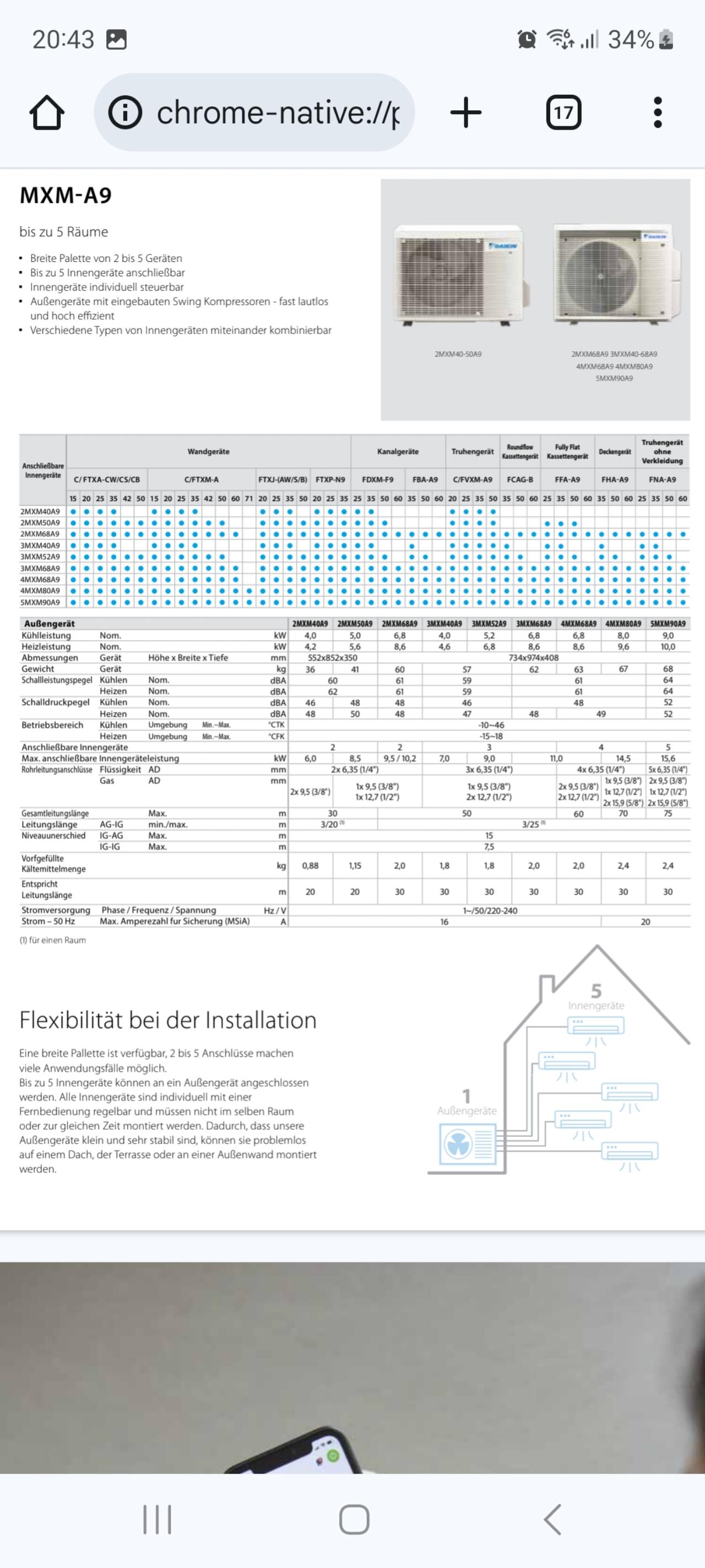

Hallo, wir werden folgende Klimaanlagengeräte bekommen:
Daikin
Außengerät 5MXM90A9
Innengeräte 3 x FTXP20N9, 1 x FTXA35CB
Bzl. Stromzuleitung haben wir 2 Angebote eingeholt. Der eine bietet eine 25 A Absicherung an und der andere eine 16 A.
Was stimmt denn nun. In den Datenblätter steht wieder etwas anderes... 20 A und max. 32 A
Hat jemand Ahnung davon und kann mir sagen, welche Absicherung wir brauchen?
Danke euch!!!
Lalo
2025/20250607344430.jpg
2025/20250607409459.jpg
  •  christoph1703
7.6.2025  (#1)
In der Tabelle steht max 20A. Mehr darfst du also laut Herstellervorgabe nicht nehmen. Die Untergrenze hängt von der Geräteleistung ab. Wenn das Gerät nicht mehr als 3,7kW braucht, dann genügen 16A. Steht aber in dem Datenblatt nicht, soweit ich sehe.
  •  Lalo
7.6.2025  (#2)
Max. 20 A steht in dem einen Datenbaltt (1. Foto), im anderen (2. Foto) steht max. 32 A...
Das ist ja das verwirrende für mich.
  •  christoph1703
7.6.2025  (#3)
Ahja, hab irgendwie geglaubt das ist die Fortsetzung der ersten Tabelle mit größeren Geräten. Dann würde ich die Firma fragen, die die Geräte liefert/montiert. Am besten schriftlich, damit du was in der Hand hast.

Im offiziellen Datenblatt steht max. 20A.
Dein 2. Bild scheint eine vorab Version zu sein, da die blau hinterlegten Werte als "vorläufige Daten" gekennzeichnet sind.
