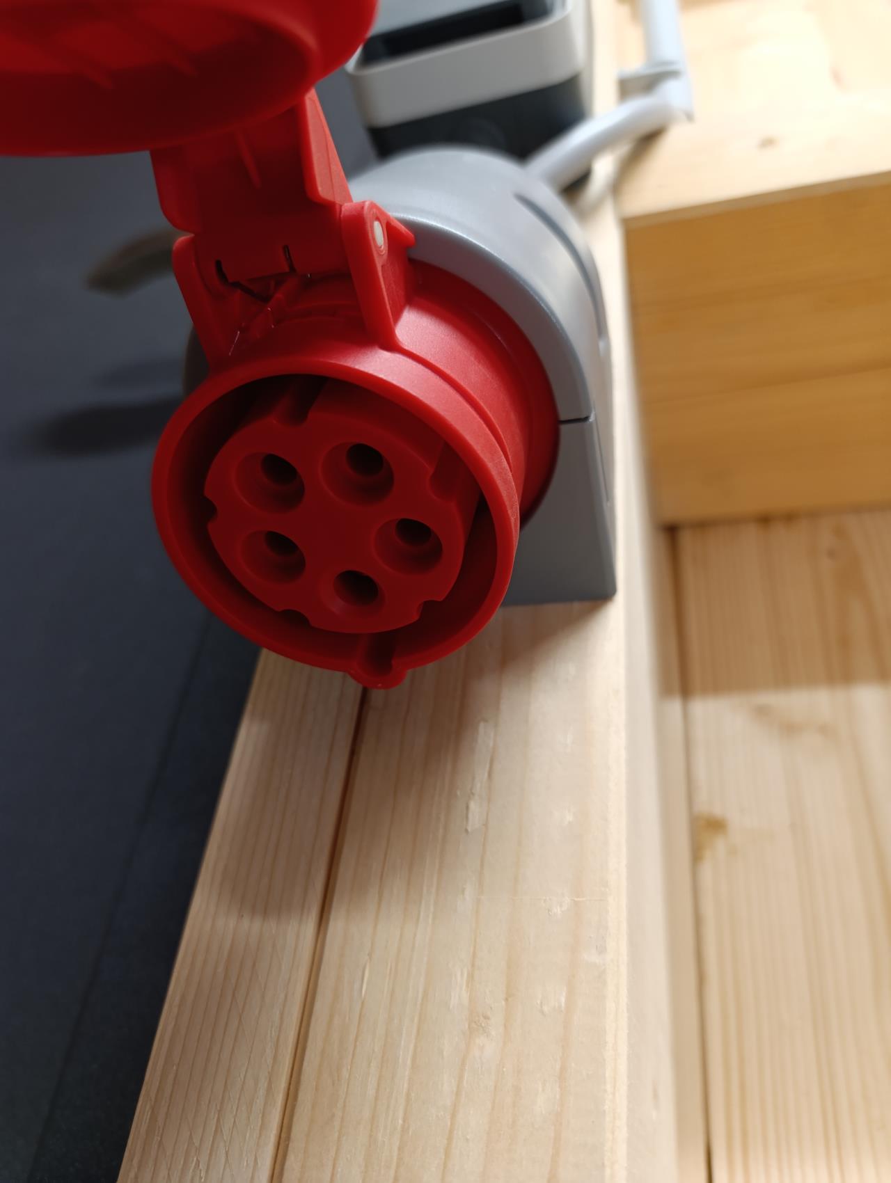

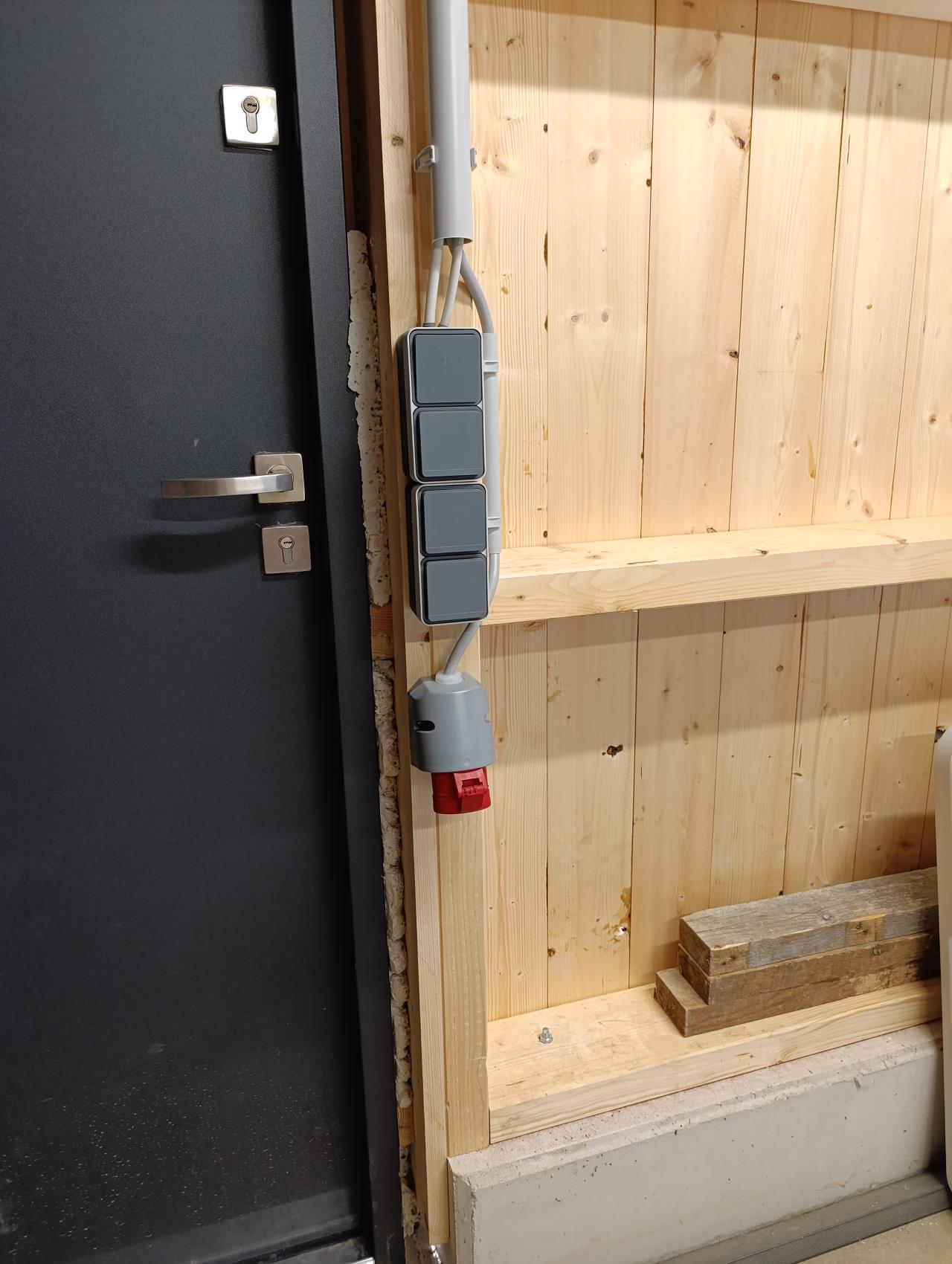

Gestern wurde die Elektroinstallationen in unserer Gartenhütte fertiggestellt. Leider hab ich und der Elektriker bei der Kraftdose nicht an den Schutz für meinen 3-jährigen gedacht. Befindet jetzt in idealer Kinderhöhe. Will jetzt ungern nochmal den Elektriker holen und alles umkrempeln lassen.
2025/20250605160700.jpg
2025/20250605562095.jpg
Gibts da eine Lösung die ich auch als nicht Elektriker unsetzen kann? Durch googeln bin ich nicht wirklich schlauer geworden.
LG Alex

Hi......
- Stromkabel rechts an der Wand "verstauen" und angesteckt lassen
- oder einen reinen Stecker (kostet so ca. 4 Euronen) ohne Kabel anstecken
lG

Wenn Du eine mechanische Sicherung willst und Dir der Balken nicht 100% am Herzen liegt, würd ich direkt unter dem Deckel der CEE Dose an 200er Schraufn mit Torx reindrehen - den bekommt ka 3Jähriger raus und der Deckel geht nicht auf!

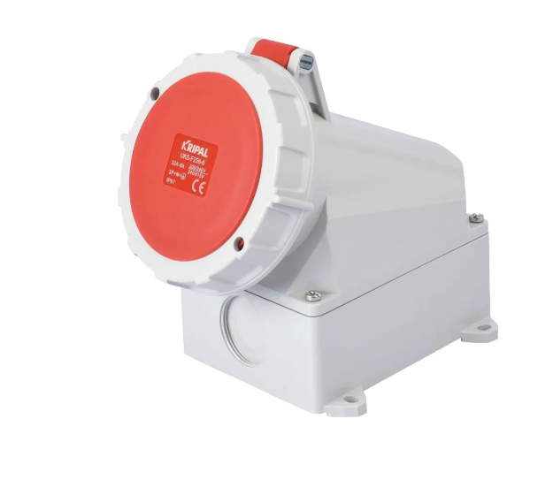

eine IP67 Dose nehmen. Die haben einen Deckel zum Schrauben

 Scharniere / Holz / Spax / Torverschlüsse / Vorhängeschloss. Damit gehts ohne Fachwissen.
28.7.2025  (#7)
Ich würde die Dose versetzen, alles andere würde mich nerven.

Das Versetzen geht auch ohne Elektriker. Zweites Holzkantel neben die Schalter schrauben, unteres Rohr runterzwicken (ja, sonst muss man abklemmen emoji ). Dose darauf verschrauben, Kabel im Rohr zurückziehen und irgenwo eine Schlaufe machen, wo sie nicht stört.
Ich würde ja das Kabel kürzen, aber wenn man gar nicht klemmen mag.

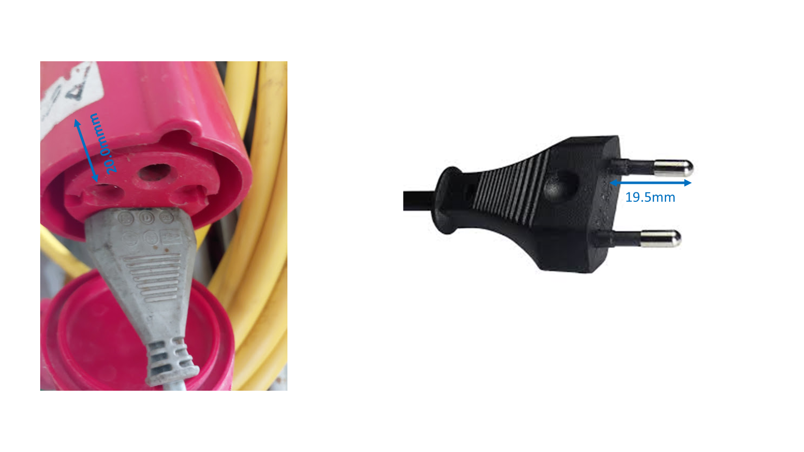

Ideen wurden eh schon genug genannt. Ich kann dir nur noch ausdrücklich empfehlen es tatsächlich zu ändern, egal wie und auch wenn es ein Komfort Verlust ist. In der Verwandtschaft gab es eine ähnliche Konstellation. Mein 6-jähriger Neffe hat dort unbeaufsichtigt das 230V Ladegerät von seinem Elektro-Motocross angesteckt, welches dann sofort mit einem lauten Knall ihm um die Ohren geflogen ist. Zum Glück ist ihm nichts passiert.
1.8.2025  (#14)
Auch ein Spezialist dein Neffe, wie hat er es geschafft einen ?Schukostecker? in die CEE-Dose zu jubeln?

Gerade ausprobiert: Schuko hat einen zu großen Abstand, aber ein Eurostecker würde sich zurechbiegen lassen. Nur sind (zumindest bei der einen Kupplung die ich da hab) die Kontakte viel zu tief drinnen, so lang sind die Stifte nicht. Ein Mysterium 🤔

christoph1703 schrieb: so lang sind die Stifte nicht.
Diese sind länger als du glaubst😊

Und zumindest bei meinen Dosen ist der N nicht so tief drinnen. Du hast mich übrigens gerade angestiftet, mit einer Schiebelehre aus Metall nachzumessen 😬

Ja, das stimmt. Der N-Kontakt liegt bei 16mm.  Damit ist sichergestellt, dass beim Einstecken die Neutralleiterverbindung nach der Schutzleiterverbindung und vor den Außenleiterbindungen hergestellt wird (keine Sternpunktverschiebung).

Nur versteh ich noch immer nicht, wie ein Stecker mit nominell 19,5mm Länge und abgerundeten Spitzen mit beiden Stiften und dann auch noch schräg auf die 20mm tief liegenden Kontakte kommen soll. Zwischen L und N könnte ichs mir noch vorstellen, aber dann würde das Netzteil ja nicht abrauchen.
