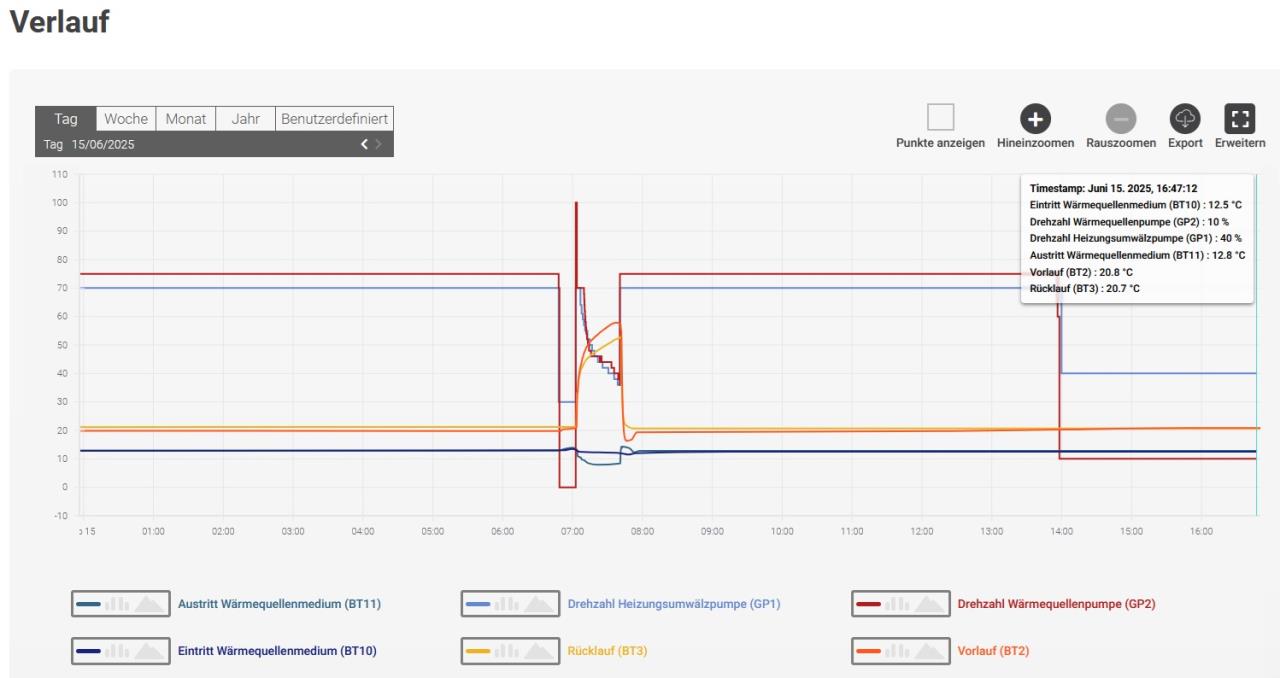

Scheinbar läuft die Kühlung seit heute. Aktuelle Anzeigen:
Drehzahl WQ-Pumpe (GP2) 75%
Drehzahl HU-Pumpe (GP1) 70%
Momentan verwendete Leistung 87W
Ist doch alles relativ hoch, oder?
Edit:
Heutiger Verlauf siehe Bild
2025/20250615412280.jpg

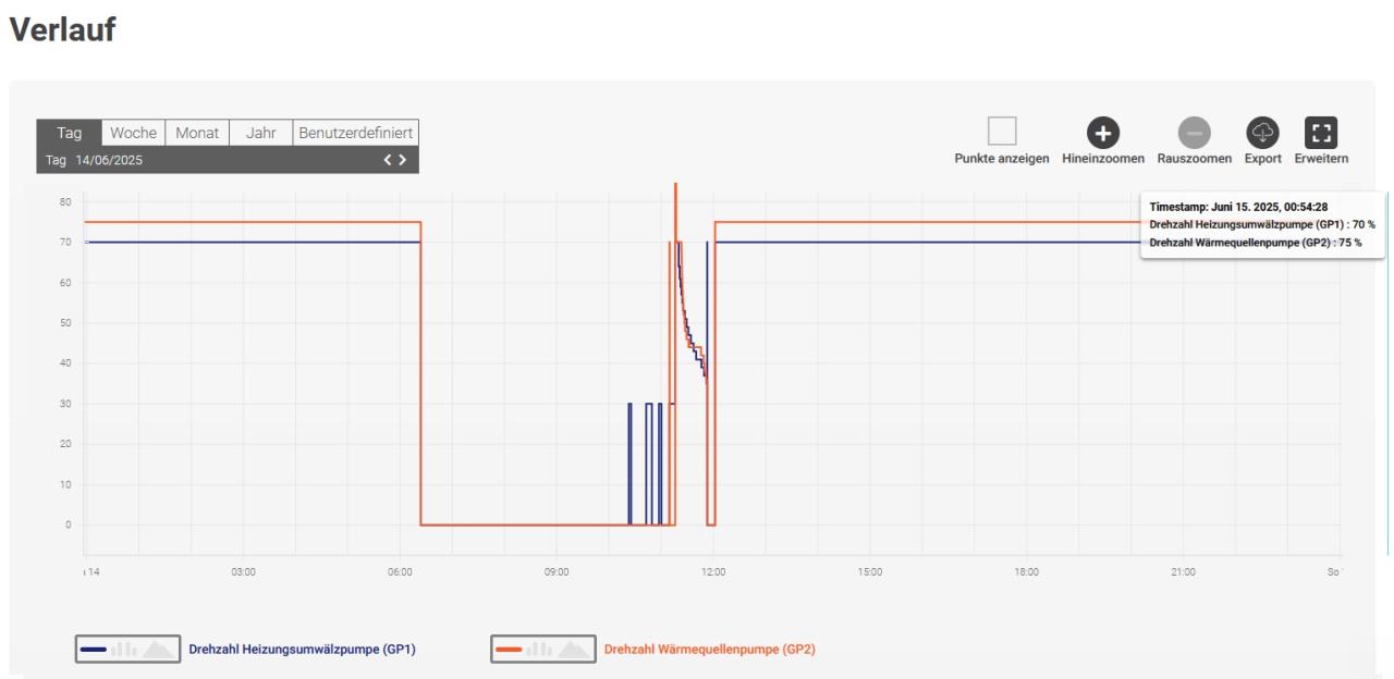

  •  krebs8
15.6.2025  (#16)

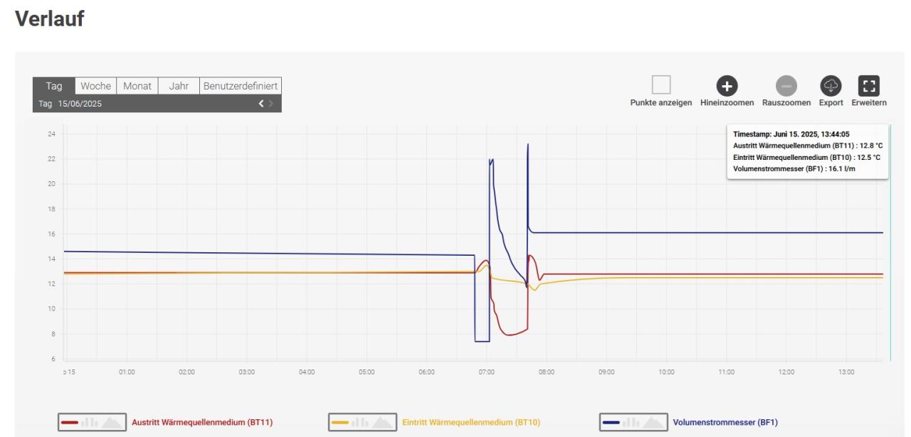

Und heute
2025/20250615779579.jpg

15.6.2025  (#18)
Mit Drehzahl GP1 70% ist der Volumenstrommesser BF1 bei 16,1l/min.
Ist das der relevante/zugehörige Wert?
2025/20250615706416.jpg
Ich habe versuchshalber mal Drehzahl WQ-Pumpe GP2 in 7.1.2.7 auf 10% und WT-Pumpe GP1 in 7.1.2.2 auf 40% eingestellt. BF1 geht dann auf 9,4l/min zurück, die verwendete Leistung auf 25W.

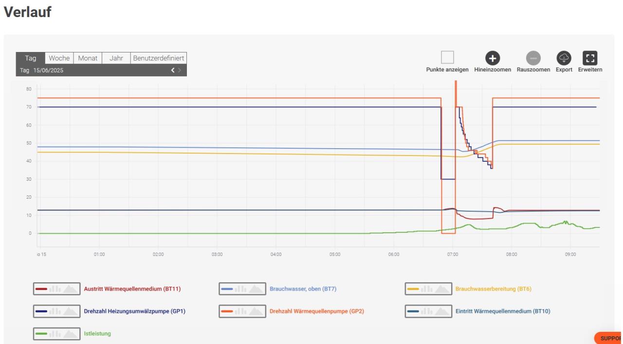

15.6.2025  (#20)
Danke.
VL und RL RL [Rücklauf] der Heizung? Verstehe ich nicht. Heizung ist derzeit doch aus und die geänderten Einstellungen waren doch nur für den Kühlbetrieb. Oder meinst Du die HU-Pumpe GP1?
(Ich komme da immer etwas ins schwimmen, GP1, HU-Pumpe, WT-Pumpe ist alles dasselbe?
Und sind das die Werte im Bild, die Du meinst?
Drehzahlen GP2 10% und GP1 40% habe ich ca. 14 Uhr eingestellt, daher der Sprung.
(Habe gelesen, BT10 und BT11 werden aber nur bei WW WW [Warmwasser]-Bereitung richtig angezeigt. )
2025/2025061546876.jpg
WW-Speicher ist ein Evenes  EV-WP-TWS-1W 300. Was meinst Du ist daran spannend?
