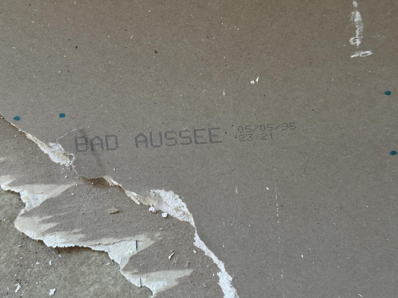

wir haben heute fröhlich eine gipskartonwand in unseren alten gekauften haus abgebrochen und in der mulde entsorgt.
dann hat meine frau gefragt ob da asbest enthalten sein kann. ich sage, dass ich mir das nicht vorstellen kann. nun beschäftigt mich die frage aber dennoch.
die UK waren normale Cw profile wie man sie auch heute verwendet.
ich werde die bezeichnung der gipskartonplatte nachliefern. irgendwas mit 91 steht oben - was mir als baujahr durchaus realistisch vorkommt.
  •  rocko567
24.5.2025  (#1)
ich denke ich kann mir die entwarnung selbst geben... was meint ihr?

  •  christoph1703
24.5.2025  (#2)
Ich bin jetzt zu faul, die genaue Jahreszahl zu recherchieren, aber Mitte der 90er war Asbest definitiv schon verboten.
  •  Dirm
24.5.2025  (#3)
93 war sogar mit Eternit und Asbest Schluss. (Wobei Restbestände wohl noch verbaut wurden...)
Auch dürfte es in Gipsprodukten schon viel früher nicht mehr verwendet worden sein. Zumindest hätte ich das vor paar Monaten ergoogelt. Unsere Tests von Spachtelmasse & Gipsbausteinen waren alle negativ und das war schon von 85.
  •  rocko567
25.5.2025  (#4)
dann bin ich mit meinen bad ausseer platten aus 95 definitiv save. danke
