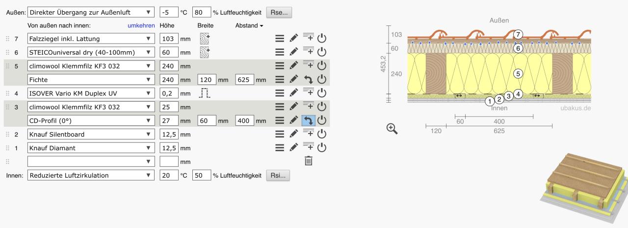

ich habe einen Dachaufbau der so aussehen soll:
2025/20250521263974.png
Das Ubakus Ergebnis im Detail:
2025/20250521894295.png

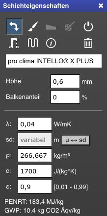

Verwende ich als Dampfbremse "pro clima INTELLO® X PLUS" statt "ISOVER Vario KM Duplex UV"  passts:
2025/20250521156851.png

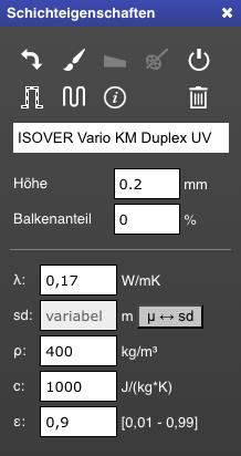

Kann ich trotzdem "ISOVER Vario KM Duplex UV" verwenden, oder überinterpretiere ich die Ubakus-Fähigkeiten?

Welche sd-Werte verwendet denn der Ubakus bei den beiden Dampfbremsen? Schnell mal die Daten rausgesucht, die ISOVER geht bis 5m und die pro clima bis 25m. Das macht schon einen Unterschied. Ich würde auch mal die Temperatur und Feuchte innen und außen verändern und schauen was das macht. Je nach Ort kanns ja auch mal -10°C haben, oder innen die Temperatur und Feuchte auf 22°C und 60% steigen.

Im Ubakus ist der SD-Wert mit variabel angelegt.
2025/20250521967571.png
2025/2025052150619.png
Ich neige dazu, dass es tatsächlich die pro clima INTELLO X werden soll.

Mir fällt gerade auf, du hast keine Konterlattung - mit Absicht?

Bei deinem Dachaufbau fehlt die Hinterlüftungsebene, oder täusche ich mich?
