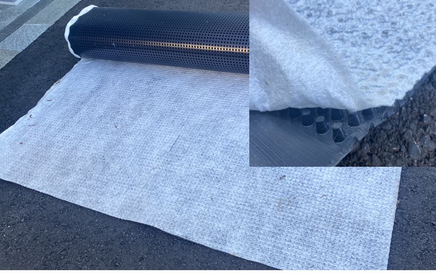

Grüß Euch,
ich werde heuer die Terrasse fertig machen, und dabei voraussichtlich Keramikplatten auf Drainagebeton/Splittbeton verlegen.
Habe dazu nun vorab auf Willhaben eine Drainagematte Optigrün FKD 10 gekauft, welche ein PP-Vlies statt einem wohl für Splittbeton eigentlich vorgesehenen Glasgittergewebe hat:
2025/20250516480282.png
https://www.optigruen.de/produkte/draenageplatten/fkd-10
Kann jemand abschätzen, ob diese Drainagematte mit Vlies trotzdem unter Splittbeton verwendet werden darf, oder ausschließlich für Dachbegrünungen geeignet ist?
Bzw. allgemein, was Vor-/Nachteile von Glasgitter- bzw. Vliesgewebe bei Drainagematten ist?
Besten Dank,
sLindi

sLindi schrieb: Dies soll wohl eine noch bessere bzw. langfristig sicherere Entwässerung sicherstellen.
Genauso ist es !
zu deiner Beruhigung, diese Matte kannst du sehr wohl verwenden, und im Gegensatz zu obigen Meinungen auch sehr wirkungsvoll, egal ob Vlies oder Glasgitter, haben wir vor allem dann verwendet, wenn das Gefälle sehr gering war, weil durch die 10mm hohen Noppen dennoch ein freier Wasserabfluß möglich ist. Unbedingt einbauen,  überhaupt wo du die Matten ja schon gekauft hast
