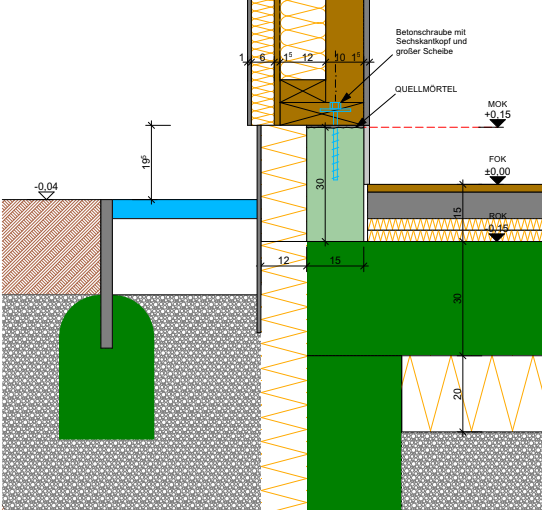

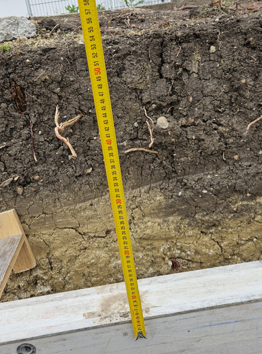

Meine Frage lautet:
Welches wäre die beste Lösung um möglichst viel Schutz vor Oberflächenwasser zu haben.
Wir mussten leider aufgrund der Kubikatur im Kleingarten in Wien das Haus so tief setzen. Vom HBM wurde uns genannt einen 30cm Betonsockel auf die Bodenplatte zu errichten + 30 cm breite Drainage und zur Stützung des Weges(und wegen dem Wasser) werden wir auch eine kleine Mauer errichten müssen.
Gibt es noch weitere Möglichkeite wie ich mich vor Oberflächenwasser schützen könnte?
Bsp. Detail vom HBM:

Realtität vor Ort:
2025/20250516793428.png
Auf die Bodenplatte + 15cm kommt der Fussbodenaufbau und das entspricht unserem 0 Punkt. (+15 cm ist dann noch der Betonsockel)
Erde werde ich abtragen müssen.... Bin aber für weitere Vorschläge offen....

Am besten eh genau so wie in der Skizze. Niveau rundherum mindestens 30cm breit auf mindestens 30cm unterm Holz abtragen, unten noch Rollschotter als Spritzschutz. Gitterrost oben drauf, damit keiner reinfällt. Dann sollte das passen 👍

Ich glaube fast am Wichtigsten ist es, bei der Ausführung höllisch aufzupassen:
Fugenband/Fugenblech beim Sockel nicht vergessen.
Ankerlöcher stopfen nicht vergessen (evtl mit Quellmörtel, zusätzlich zu den Stopfen).
Bei den Abdichtungsarbeiten ständig dabei sein, Fotos machen (auch vom Material) und auf die Finger schauen.
Falls mit 2k Bitumendickbeschichtung: Trockenzeiten beachten, unbedingt Netz einarbeiten, Dicke kontrollieren.
Dampfsperre innen gehört innen über den ganzen Sockel hochgezogen und aussen mit der Vertikalabdichtung verbunden.
Details zur Portalabdichtung vorher genau besprechen.
Bei der Bodenplatte auch die Bewehrung kontrollieren und ob bei den Durchführungen ein Mauerkragen dran ist. Zertifikat vom Beton verlangen.
Kommt bei dir noch eine Drainage ums Haus? Falls ja: unbedingt mit Stangenware und Revisionsschächten an jeder Ecke. Gefälle und Vlies nicht vergessen.
Wenn was nicht passt, nicht kleinreden/einschüchtern lassen und beheben lassen (evtl auch mit dem Risiko einer Verzögerung oder eines Streits).

Ok und das ich so tief sitze, ist mit den richtigen Maßnahmen für die Bausubstanz(Holz) nicht gefährdend?
Was ich plane:
Drainage ca. 15cm unter 0 Punkt absenken und so 30cm bis zum Holz zu bekommen, Erde bei den hohen Stellen abtragen, eine Stützmauer zum Weg und zum Nachbarn bauen auch um das mögliche Oberflächenwasser ums Haus herum ableiten zu können und mit einem 30 cm Betonsockel habe ich ja auch noch versucht die Situation zu entschärfen.
Es war mir bei der Planung vom HBM bewusst das wir ca. 40 cm(PS: Planung passierte nach erster Zahlung ;)) nach unten müssen, wenn man jedoch in der Baugrube steht und sieht wieviel ca. 40cm unter der Erde ist dann kriegt man schon Angst vor nassen Füßen fürs Holzhaus. (und ja im nachhinein ist man immer klüger, jedoch muss man immer nach vorne schauen)

Bzgl. dem Foto Realität vor Ort, das obere Metal ist ca. die Oberkante Bodenplatte, daher kann man wohl erkennen wie tief ich unten sitze mit dem Holzhaus :(

Was genau meinst du mit "Drainage"? Einfach einen Graben rund ums Haus? Hier hätte ich etwas Angst bei Starkregen wenn das Wasser nicht abfliessen kann.
Ich meinte eine Ringdrainage mit Rohren, die irgendwo angeschlossen ist (Regenwasserkanal, falls ihr ein Trennsystem habt). Das ist nicht so teuer aber schwer nachzurüsten.
Wie gesagt ich glaube es ist sehr sehr wichtig, auf die genaue Ausführung zu achten und jeden einzelnen Schritt zu kontrollieren und dokumentieren. Die beste Planung nützt nix wenn es schlampig gemacht wurde.
Aber spiegelt das dann auch die Realität nach dem Bau wider?
Du kannst ja das Gelände bis auf FOK absenken, oder?
Das würde ich übrigens auch gleich machen (bzw so tief wie es zB mit Unterbau Weg usw nötig ist) sonst wird das eng. Eine Stützmauer würde sich dann sicherlich anbieten. Aber auch vorher schon planen falls die Verhältnisse beengt sind (man muss ja evtl auch aufs Nachbargrundstück usw).

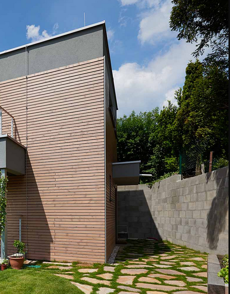

Was mich auch immer etwas beruhigt ist wenn ich z.b. andere holzhäuser (vorallem in kleingarten in wien) sehe die sich quasi auch so eingraben mussten... man ist ja nicht alleine...
Ein schönes Bsp. einer stützmauer neben einem holzhaus im kleingarten:
2025/20250516522654.png
2025/20250516506392.png
da bin ich mit meinem ca. 40 - 50 cm bis zum 0 punkt ein nix...

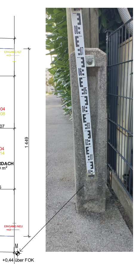

Bzgl. der Ermittlung des Nullpunkts (FOK) hätte ich noch eine Frage:
da ich eine leichte Hanglage habe und auf dem Foto der Nullpunkt diese Schraube ist muss ich jetzt bei den höchsten Stellen ca. 40cm abgraben?
Messpunkt mit der Schraube:
2025/20250516576026.png
Stimmt diese Ermittlung für den Nullpunkt meines Grundstücks in Wien?
Danke

Ich habe keine Ahnung wie das in Wien läuft aber in Graz mussten wir zur Fertigstellung vom Vermesser die Bestätigung vorlegen dass das Gebäude die Größe und Lage des Einreichplans erfüllt.
Aus deinen Frage schließe ich dass du hier keine Erfahrungen hast.
Ich denke dir muss ein Profi die Eckpunkte und Höhen vorschriftsmässig anzeichnen sonst hast du ein großes Risiko dass du teure und schwere Fehler machst.
