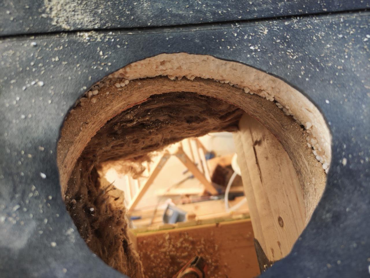

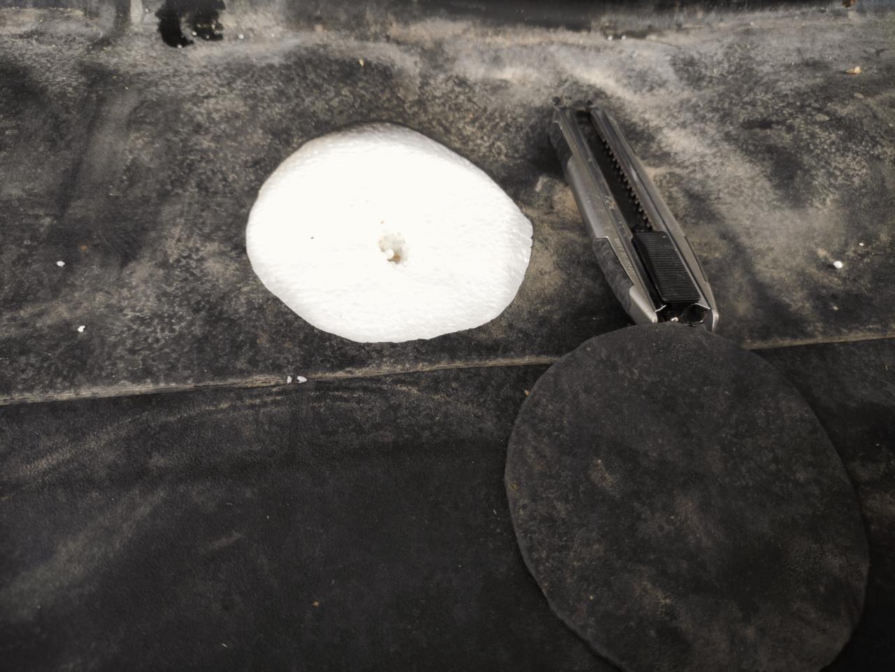

Falls jemand irgendwann mal vor dem gleichen Problem steht, ich mach das jetzt selber. Der erste Schritt, also Rohre durch Folie, ist gemacht. Ich hab von unten mit einem 10er Bohrer durchs Holz gebohrt, dann mit einer Gewindestange durchs Styropor bis zur Folie gestochen. Dann ein 110er KG-Rohr als Schablone oben aufgesetzt, angezeichnet und ausgeschnitten.
2025/20250704885666.jpg
Mit der 168mm Lochsäge dann von oben nach unten gebohrt.

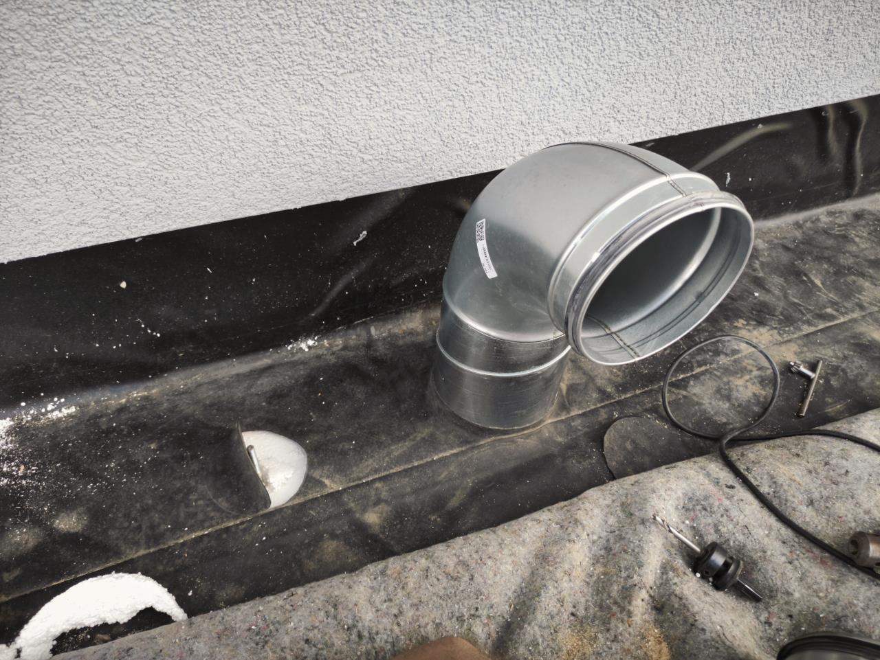

Dann die Folie gedehnt und über das 160er Wickelfalzrohr gezogen. Das geht überraschend gut.
2025/20250704574476.jpg
So sollte das schonmal halbwegs dicht sein. Für eine richtige Ausführung gehören da aber noch passende Dichtmanschetten drauf. Davon werde ich auch noch Fotos machen, wenn ich die montiere.

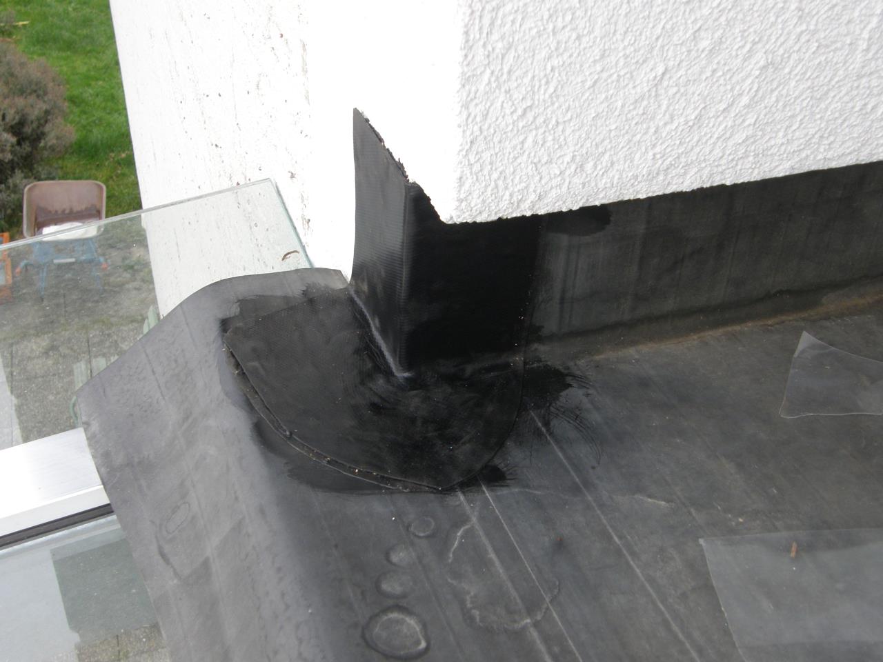

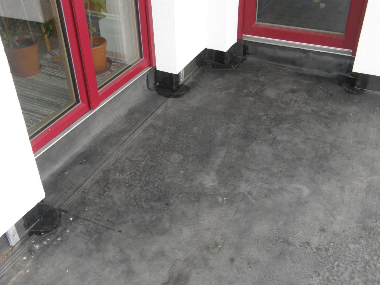

In die Schweißnaht musst du ordentlich reinrollern (mit einem kleinen Radroller), damit da nichts entlangkriecht. Ich habe das bei mir auch alles selber gemacht ...
2025/20250705807917.jpg
2025/20250705311826.jpg
Super sauber arbeiten und ev. eine 2. Person zum Hochhalten der vorvulkanisierten Flächen, damit die sicher nicht falsch zusammenstoßen.
