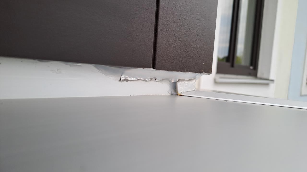

Sollte zwischen Alu-Fensterbank und Fenster ein Dichtband sein oder wird das einfach an das Fensterbank Anschlussprofil geschraubt?
Beim Eckfenster, haben sie den Rand der Fensterbank um ein paar Millimeter gekürzt.

Dichtmasse unter der Fensterbank wurde hier zwar unterbrochen. Aber die Fassade ist 40 Jahre alt und da ist kein Glattstrich o.ä.

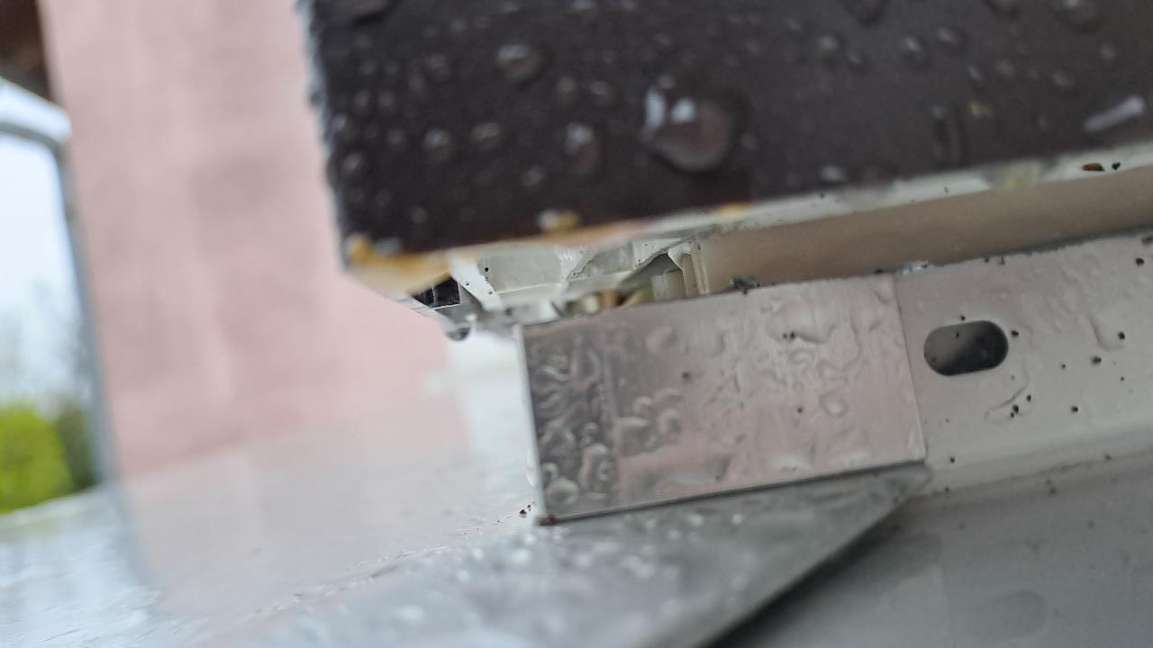

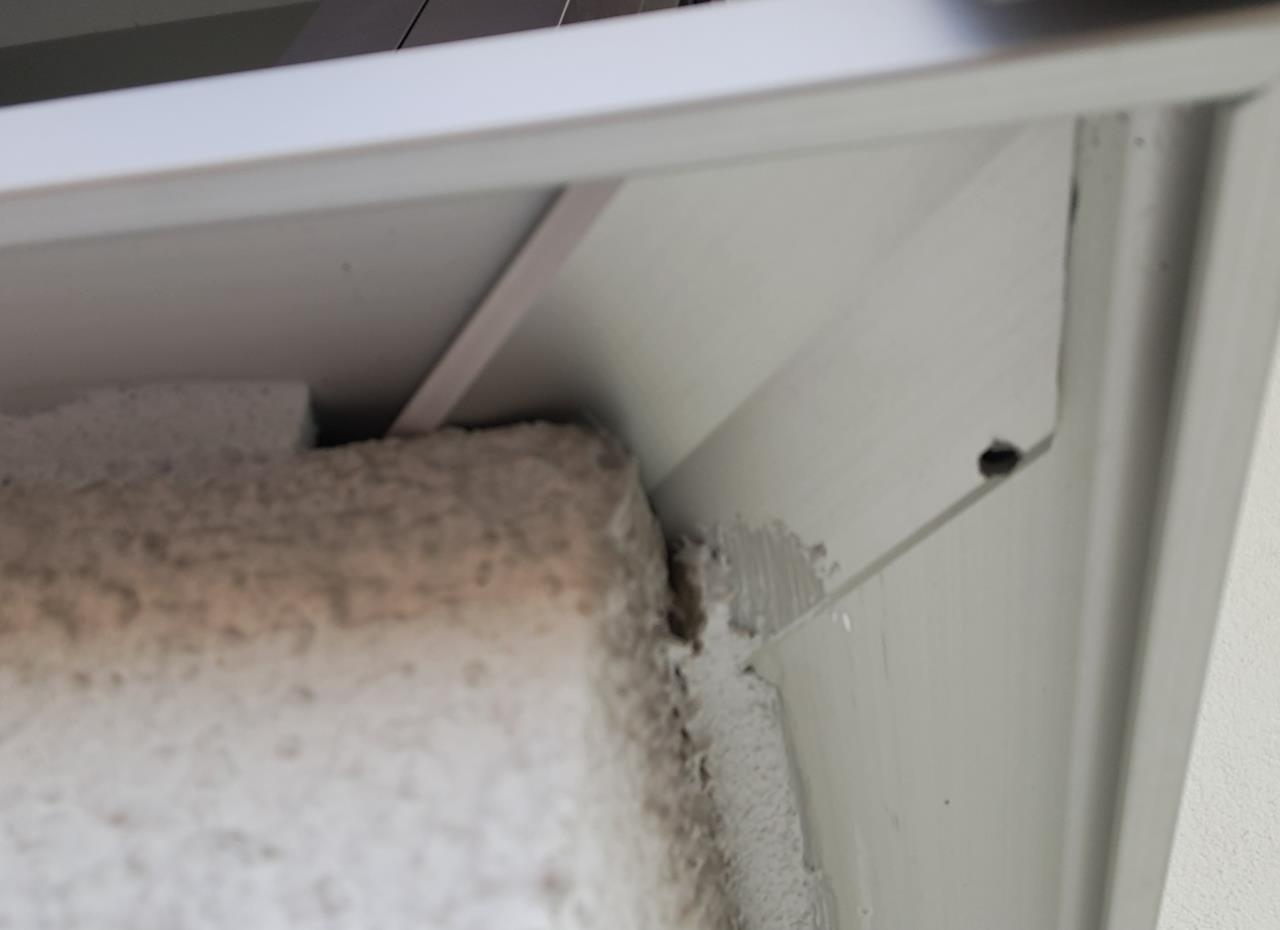

Was mich auch wundert ist, dass das Eckprofil von unten einfach offen ist. Die Kammern sollten doch isolieren.

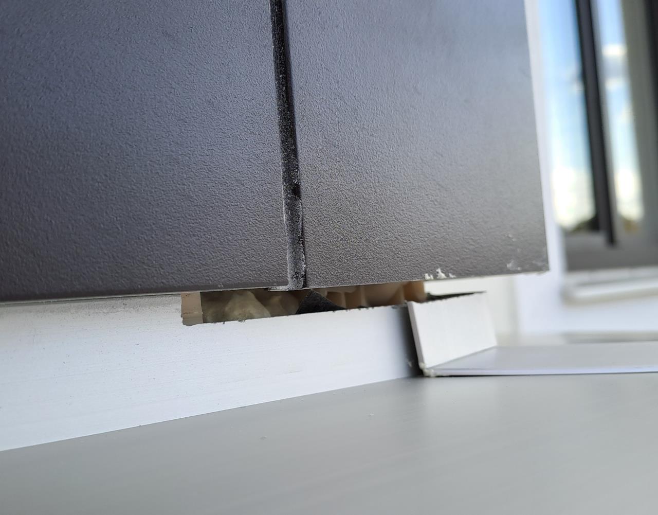

Beim ersten Regen, war schon alles nass. Ist die Wetterseite. War windig und spritzt.

Bilde mir auch ein, dass es unten innen im Eck leicht zieht bei Sturm.

Zwischen Fensterbank und Fenster muss eine Abdichtung in Form von Dichtung oder vorkomprimiertem Dichtband.
Schrauben müssen alle angeschraubt sein.
Anschraubsteg von Fensterbank etwas kürzen kann ab und an schon erforderlich sein, das sehe ich nicht zwingend als Mangel.

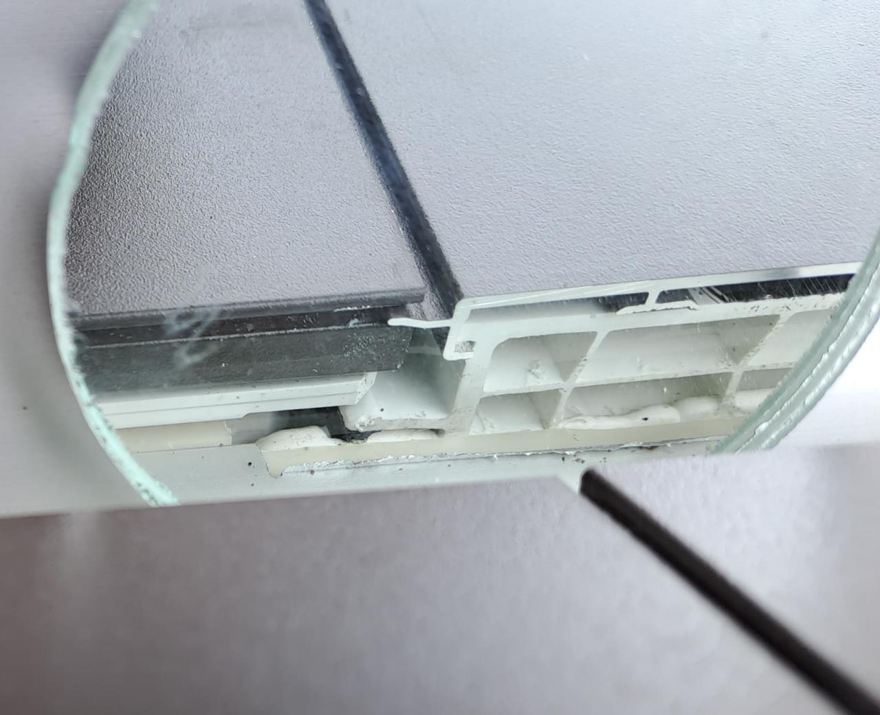

Nach dem bissl Regen in den letzten Tagen,  war es schon nass hinter dem Fensterbrett. Nach unten zur Mauer sind nur paar Silikon- und PU-reste
Das heutige Silikon-Butyl-Kunstwerk... mehr ist ihnen nicht eingefallen...

Ich überlege der Fensterfirma direkt zu schreiben, wie das hätte eingebaut werden sollen.
Allerdings haben die heute eine vernudelte Fensterdichtung getauscht und die schaut jetzt schlimmer aus, als vorher...
Ja wir fragen uns auch, wieso sie das Fenster dann überhaupt eingebaut haben und nicht direkt reklamiert.
