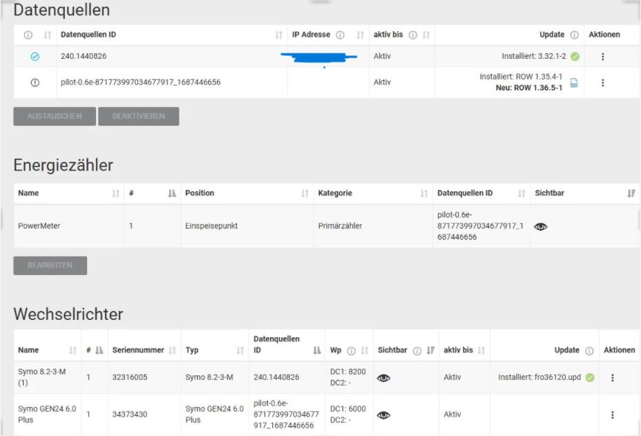

  •  PVAndyE
24.4.2025  (#3)
check im Solarweb bei Einstellungen->Komponenten, ob bei beiden WR WR [Wechselrichter] das Augesymbol aktiv ist. Wenn es beim zweiten WR WR [Wechselrichter] nicht ist, siehst du im Solarweb keine Anzeige

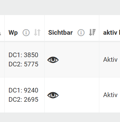

  •  Steeff11
25.4.2025  (#4)
Sollte alles sichtbar sein? Beim 2. WR steht das die Datenquelle nicht aktiv ist?
2025/20250425936248.png

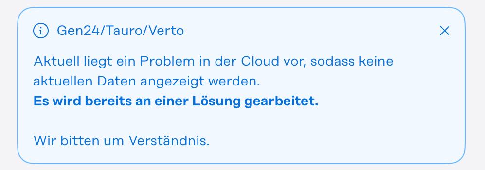

  •  TomF79
27.4.2025  (#12)
Das ist einfach wieder einmal ein Cloud Problem bei Fronius. Andere User aus dem pv Forum berichteten das auch nach dem Update oder Neustart immer noch keine Verbindung besteht.
Zeigt die App derzeit an:
2025/20250427436324.png
