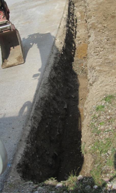

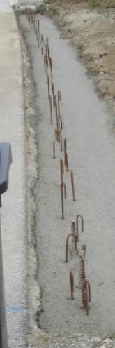

Ohne Fotos schwer zu sagen aber grundsätzlich ist es möglich mit den Bagger ca.80cm tief das Fundament auszugraben und dann mit einer SAM Schalung eine Mauer zu betonieren.
Bei mir hat's funktioniert:
2025/2025042091785.png
2025/20250420907001.png

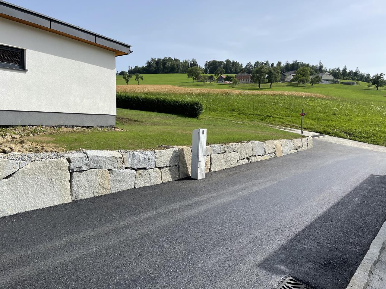

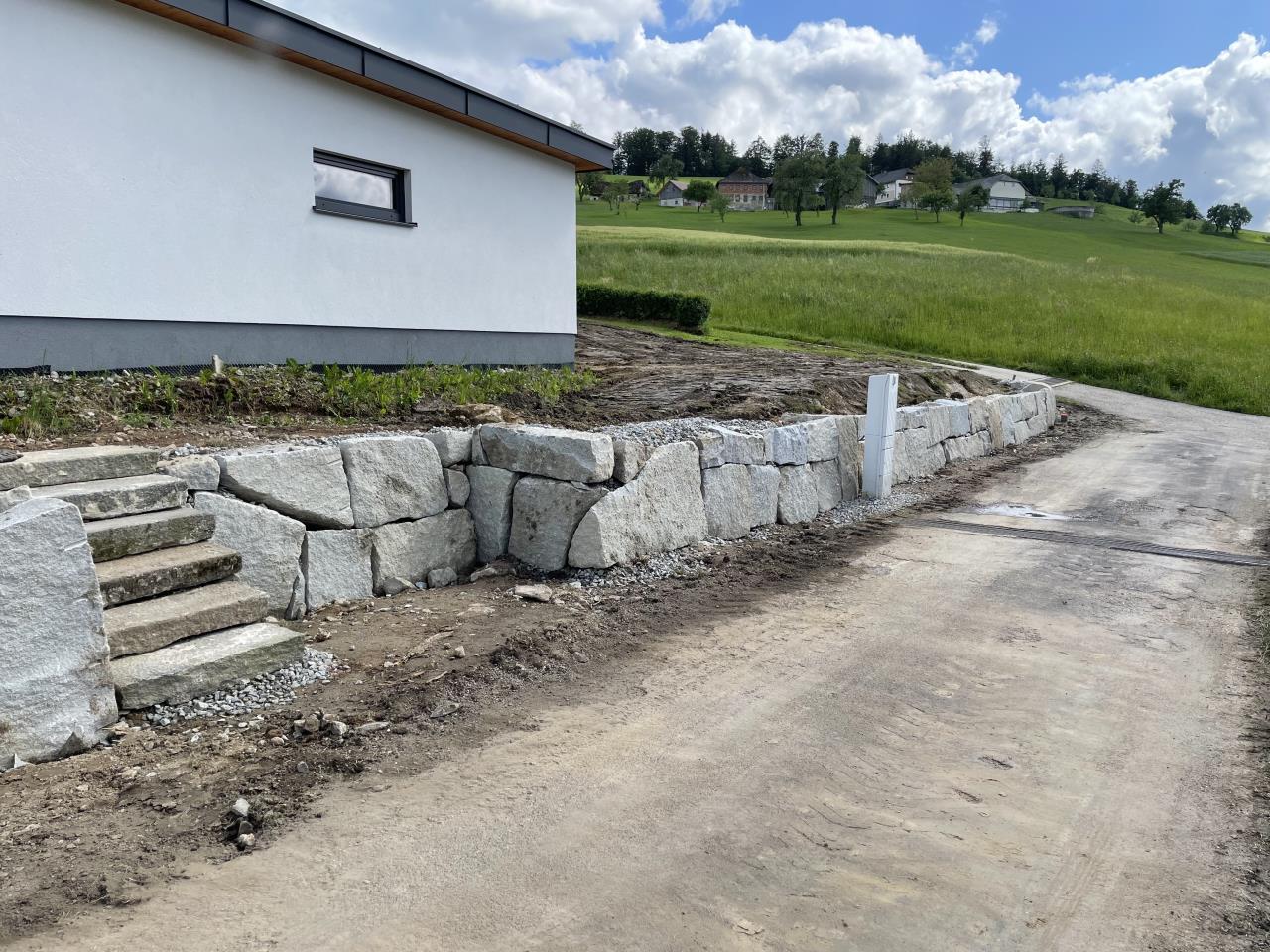

Ich hab kurz bevor der Asphalt rausgerissen wurde meine Steinmauer errichtet und dann bei der offiziellen Begehung mit der Straßenbaufirma geredet und gesagt, sie sollen direkt bis an die Steinmauer asphaltieren.
Der Polier war heilfroh weil es auch für sie das unkomplizierteste war.
Meine Vorteile: der Baggerfahrer musste nicht mehr auf den alten Straßenbelag aufpassen (wegen etwaiger Beschädigungen); wir mussten nach dem errichten der Steinmauer nichts mehr machen; nach dem asphaltieren hast bis zur Steinmauer alles sauber... kein Bankett oder Grünstreifen der gemäht werden oder sonst irgendwie in Stand gehalten werden muss. Schneepflug kann dir ab da egal sein... wenn er anfährt hat er sicher einen größeren Schaden und wenn deiner Mauer was passiert, muss er dafür gerade stehen (Solange deine Mauer auf deinem Grund steht und du alle atwaige rechtlichen Aspekte eingehalten hast)

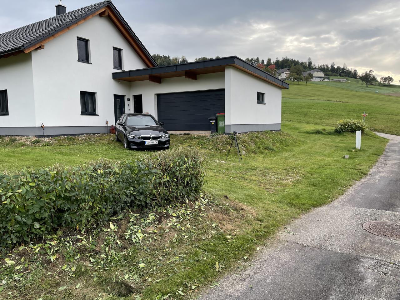

Kurz nach dem Haus hinstellen.. zur Orientierung der A1-Anschlusskasten
2025/20250420761339.jpg
Bild vor dem rausreißen der alten Straße, mit der neuer Mauer:
2025/20250420658077.jpg
nach dem asphaltieren:
2025/20250420871629.jpg
