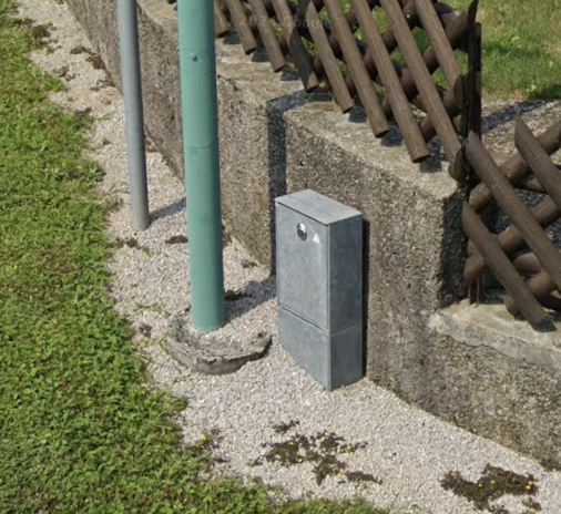

Liebes Forum,
in unserer Straße in NÖ / Netze NÖ-Gebiet ist an vielen Grundstücken kein "klassischer" KüK an der Straße zu sehen, auch nicht an unserem. Gegenüber wäre maximal an einer Laterne das hier:
2025/20250320437321.png
Ich gehe davon aus, dass bei einigen Neubauten einfach kein KüK notwendig war. Aber wie wird dann der Baustrom angeschlossen und ist es richtig, dass ein klassischer Straßenseitiger KüK nicht zwingend erforderlich ist?
Danke & LG,
Tobi

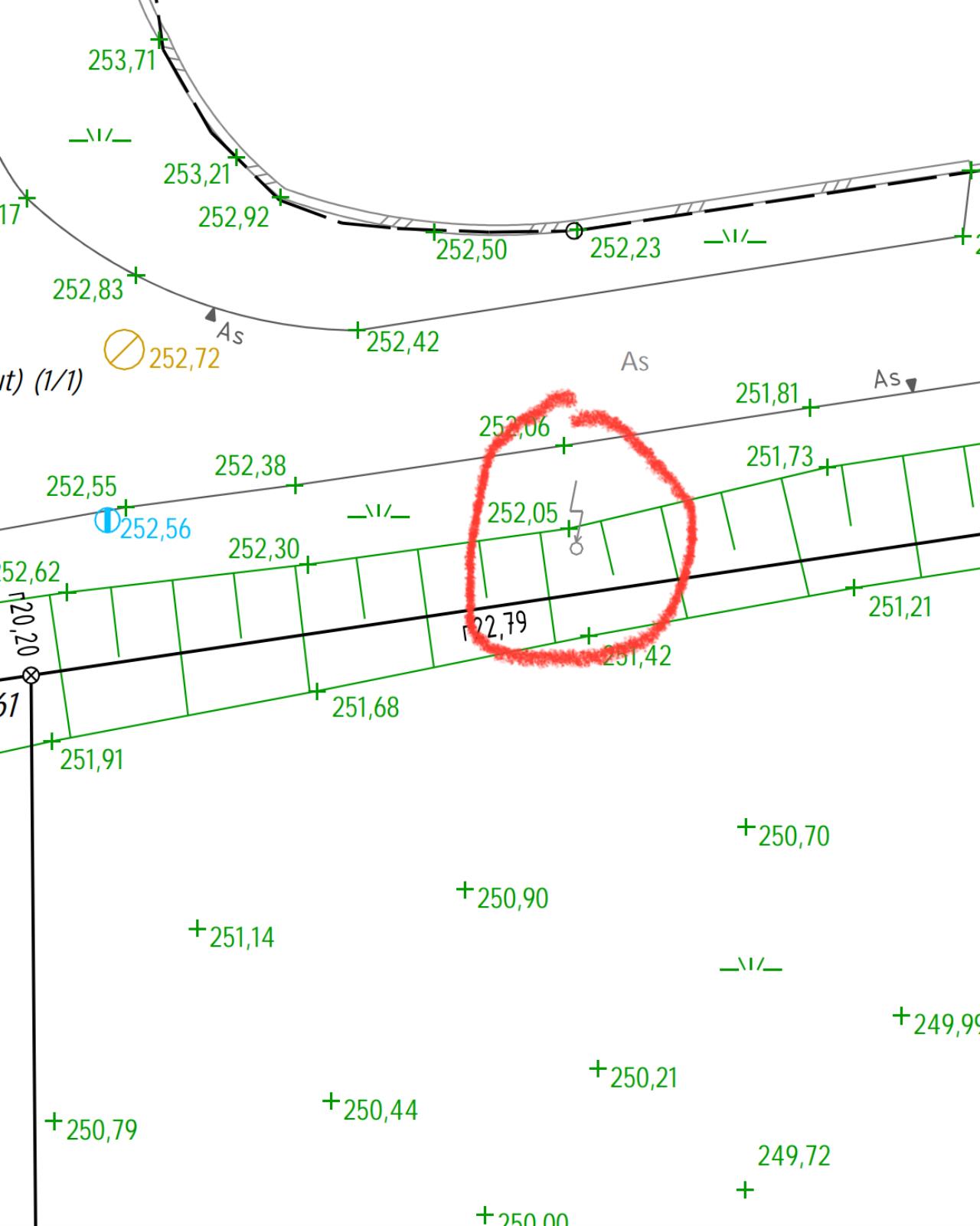

Hat niemand eine Idee? Wir haben inzwischen die Vermessungsunterlagen - da ist zumindest das hier zu sehen:
2025/20250405551294.jpg

Da musst du (bzw. der Elektriker) mit deinem Netzbetreiber abklären, ich kenne solche KüK gar nicht, da arbeitet jeder Netzbetreiber anders.
Bei uns (OÖ) geht die Leitung vom Kabelverteiler direkt bis ins Haus zur HASI (Hausanschlusssicherung), die sitzt beim Kabeleintritt ins Gebäude (also im Gebäude) und ist entweder in einem eigenen Gehäuse oder direkt im Zählerverteiler untergebracht.

Im Burgenland geht die Hauseinführung auch direkt in den Zählerkasten -->Netzbetreiber anfragen.

Ja bei mir geht das Erdkabel (25mm2 Kupfer) vom Terminal des Netzbetreibers (auf der anderen Straßenseite), direkt durchs Grundstück rauf, durch die RDS im Keller und rein in den Zählerkasten.

Kurzes Update: Netze NÖ setzt in den nächsten Wochen neue Kabelverteilschränke in der Straße. Dort wird dann auch der Baustrom angeklemmt. KüK geht bei uns in der Gebäude-Außenfassade - ein KüK an der Grundgrenze ist nicht notwendig emoji
