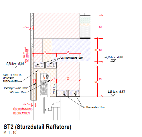

Bin auch gerade beim Aussenputz anfragen.
Auch bei mir haben die Putzer gefragt ob eh im Sockelbereich kein XPS verwendet wurde.
Ich habe unter der Erde beim Keller XPS und oberhalb die EPS-P Platten.
Zum Thema Raffstorekästen hab ich dann aufgrund der unterschiedlichen Aussagen bei SV angefragt wie der Raffstorebereich ausgeführt gehört.
Bei den Raffstorekästen hats geheissen über die 0,8cm starke Putzträgerplatte muss überdämmt werden damit dann mind 3cm Dämmung über dem Alu sind,  damit das normgerecht ist. Außerdem muss der komplette Bereich dann 15cm überdämmt werden.
Korrekte Ausführung sollte also so aussehen:
2026/20260122912287.png
