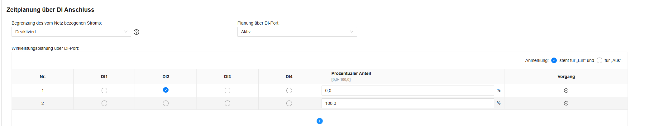

Hier ein paar Infos, falls sich noch jemand ärgert und genauso viel Zeit wie ich damit verliert:
Die beiden Kabel (blau/blau-weiß aus dem Zählerverteiler) gehören nicht an die COM-Ports 13 und 15 des Wechselrichters, sondern an 16 (GND) und entweder an 8 (Din1), 10 (Din2), 12 (Din3) oder 14 (Din4).
Anschließend müssen folgende Regeln gesetzt werden – entweder über die App (unter dem Menüpunkt Netzgekoppelte Steuerung etc.) oder über FusionSolar:
FusionSolar → Anlagen → Gerätemanagement → Anlage auswählen → links auf "Dongle" → Konfigurieren
2025/20250618294027.png
Nun zwei neue Regeln anlegen: 0 % und 100 %.
Wichtig:
Wenn euer Kabel z. B. an COM-Port 10 angeschlossen ist, muss 2 ausgewählt werden. Bei COM-Port 8 wäre es 1 – und so weiter.
Achtet darauf, dass ihr einen aktuellen Dongle und die neuesten Updates installiert habt – sonst erscheint das Menü zum Konfigurieren gar nicht.
Ich musste meinen Dongle tauschen, damit es überhaupt funktioniert. Ich glaube, im Vergleich zum alten hat sich die CMIIT ID geändert.
Am neuen Dongle steht: 2019DP11588
⚠️ Ich bin Laie – bitte genießt meine Angaben mit Vorsicht. emoji

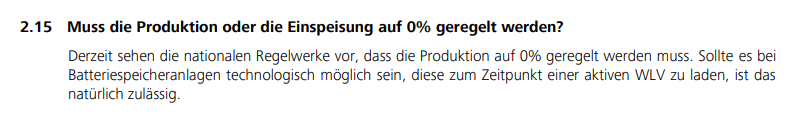

Naja, ich glaube ich kann es selbst beantworten. Habe gerade die FAQs der Parallellaufbedingungen von Netz NÖ durchgelesen, hier steht unter Punkt 2.15:
2025/20250826420237.png
Finde ich nicht richtig, ist anscheinend aber so. Das heißt, wenn die WLV aktiv ist, wird der WR WR [Wechselrichter] auf 0 Produktion gestellt und damit wird Strom vom Netz (fürs Eigenheim) bezogen, obwohl ev. genug Sonnenstrom und / oder genug Energie in der Batterie zur Verfügung stände um zumindest den Eigenbedarf zu decken.
Alfons
  •  pepo83
27.8.2025  (#6)
Ist bei den Solaredge WR WR [Wechselrichter] leider auch so, also wenn der 0% Digitaleingang aktiv ist, ist der WR WR [Wechselrichter] inaktiv, also ladet auch keine Batt mehr und deckt auch nicht den Eigenbedarf.
  •  christoph1703
27.8.2025  (#7)
Hat den Hintergrund, dass auch bei Nulleinspeisung Spitzen ins Netz gehen, weil die Regelung nicht in Nullzeit arbeitet. Die können in einem schwer angeschlagenen Netz (und nur dann wird die WLV aktiv) zum Totalausfall führen.
