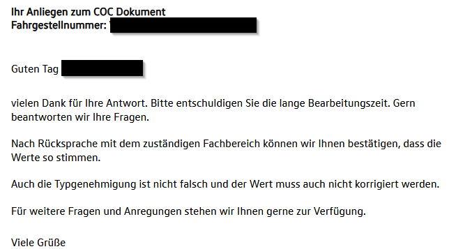

Nun die Antwort der VAG direkt:
2025/20250417868457.png
Meine Antwort war auch hier nun die Anmerkung in der ECE R-85 und, dass sie doch die Typisierung entsprechend anpassen sollten, um a.) die eGölfe in Österreich nicht einer zu hohen Steuer und b.) einem hohen Wertverlust zu unterwerfen.
  •  ck
17.4.2025  (#93)
Jede andere Antwort wäre eine Überraschung gewesen.
