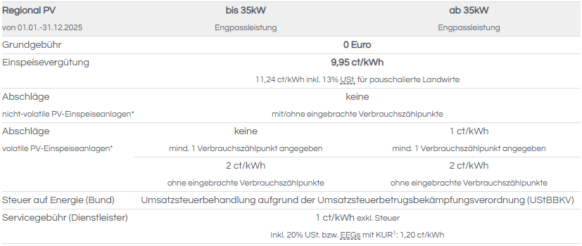

5.3.2025  (#7)
Es kann sich dort jeder anmelden.
Es gibt ein Austria und ein Regional Paket bei der Registrierung. Einziger Unterschied: EEG / BEG. Sind genug Mitglieder an einem Umspannwerk gemeldet (bei mir 25), dann wird dort ein Zweigverein gegründet und somit bist in einer BEG mit niedrigeren Netzkosten.
Die 9,95c gelten für Bezug und Einspeisung. Bezug zahlst noch 2c Servicegebühr dazu+Mwst wie gewohnt.
Zusätzlich kannst du per EEG/BEG den Strom verschenken an einen anderen Haushalt, das mache ich bei meinen Eltern so. Deren Zählpunkt ist mit ZERO eingetragen und wird automatisch gegengerechnet, sie zahlen nur die verringerten Netzkosten+2c.
Abrechnung erfolgt übers EG Austria Portal.

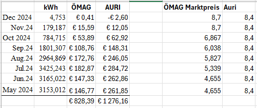

  •  Cyber83
5.3.2025  (#10)
wie sich die preise entwickelt weiß natürlich niemand.
letztes Jahr um die Zeit hat sich abgezeichnet, dass es weniger wird - vor allem bei der ÖMAG.
ich habe bei Auri einen "teuren" tarif um 14ct Bezug genommen, weil ich nur im Dezember und Jänner jeweils ca. 250kWh Bezug habe, sonst bin ich reiner Einspeiser. Das kostet mich ca. 3ct / kWh mehr als beim günstigsten, der Tiwag. also 15€ Mehrkosten ...
hier mal von Mai bis Dezember 2024 gegenübergestellt, was die ÖMAG bezahlt hätte und was Auri abgeworfen hat (die 3€/Monat Grundgebühr für den Einspeiser bei Auri mit eingerechnet):
2025/2025030524056.png
Ich vermute: im Sommer ist man mit "niedrig wirkenden" aber fixen Tarifen aktuell (auch 2025) besser dran.

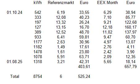

Ich bin in der Steiermark, mit 11,6 kWp kWp [kWpeak, Spitzenleistung] Anlage und 25 kWH Stromspeicher. Verbrauch ist ca 500 kWh/a, Einspeisung ca 9500 kWh/a. 15-20% des eingespeisten Stroms geht zu EG Austria.
Da mein Anbieter auf einen monatlich variablen Preis (in Abhängigkeit vom aktuellen Referenzmarktwert der E-Control) umgestiegen ist - mit 1,35 ct/kWh Abschlag, also 1,86 ct/kWh für August - frage ich mich jetzt ab ob es sich lohnt auf Awattar um zu steigen. Die Einspeisevergütung von Awattar basiert auf die European Energy Exchange (EEX) in Leipzig. Unterscheiden diese Preise sich sehr vom Referenzmarktwert der E-Control?
Oder ist es doch am Besten einen Anbieter mit einem Fixpreis zu wählen? Energie Graz bietet momentan 6 ct/kWh, zum Beispiel.
edit: Ich habe mal ganz schnell verglichen, mit meinen monatlich eingespeisten Strommengen von Okt 2024 bis zum Aug 2025:
2025/20251001148971.gif
Also Referenzmarkt (ohne Abschlag) würde bedeuten € 403,61
Awattar Sunny basierend of EEX Month Future € 657,79
Energie Graz (6 ct/kWh Fix) 525,24
Wenn ich keine Fehler in meiner Berechnung gemacht habe, würde Awattar vielleicht die beste Wahl sein.

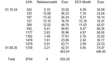

edit2: Doch ein Fehler gemacht, sorry. Jetzt stimmt es:
2025/20251001855003.gif
Awattar Sunny basierend of EEX Month Future € 446,45
Energie Graz (6 ct/kWh Fix) € 525,24
  •  ck
1.10.2025  (#18)
Neven schrieb: Wenn ich keine Fehler in meiner Berechnung gemacht habe,
Aus meiner Sicht sind da einige Fehler drinnen:
1) keine Ahnung wie du in der Spalte neben EEX auf die EUR Werte kommst, aber die können nicht stimmen (Edit: hast du mittlerweile ausgebessert)
2) du musst die Grundgebühr abziehen
3) mach noch eine Spalte mit OeMAG Vergütung, ziemlich sicher fährst du mit OeMAG am besten
4) Bezug würde ich Disk nehmen

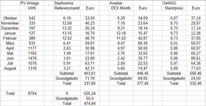

2.10.2025  (#19)
Danke für deinen Beitrag, ck.
Jetzt hatte ich ein bisschen mehr Zeit:
2025/20251002830276.png
Du hast recht, OeMAG mit Disk/Gutmann ist wohl die beste Wahl. Dann werde ich endlich mal umstellen.
  •  ck
2.10.2025  (#20)
Das sieht für mich jetzt OK aus, wobei wenn du bei Awattar einspeist, aber dort nicht beziehst, müsstest du noch eine weitere Grundgebühr für den Bezug dazu rechnen (bei den anderen Alternativen dürfte immer Einspeisung+Bezug berücksichtigt sein).
