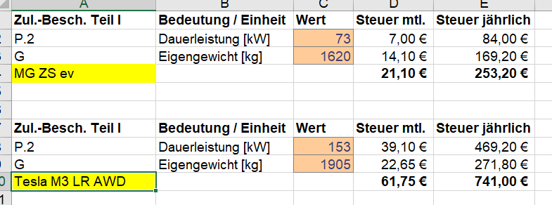

6.3.2025  (#176)
wenn das so kommt, dann ist es für das M3 LR AWD net so wenig, wobei noch immer billiger als ein verbrenner mit 300PS

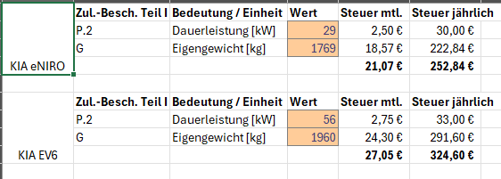

Hier meine Karren:
2025/20250306356471.png

6.3.2025  (#181)
Wenn das so hält, finde ich es relativ fair.
Wichtig ist nun für die Automobilhersteller, die Nenndauerleistung niedrig zu halten emoji
Das mit'm Gewicht naja... das machts dann aus... EV9 hat gleich mal 52 Euro Gewichtssteuer
Nenndauerleistung = bei Allrad beide zusammenzählen ?
Dann würde ein EV9 auf 68 gesamt kommen.. auch noch irgendwie fair...
