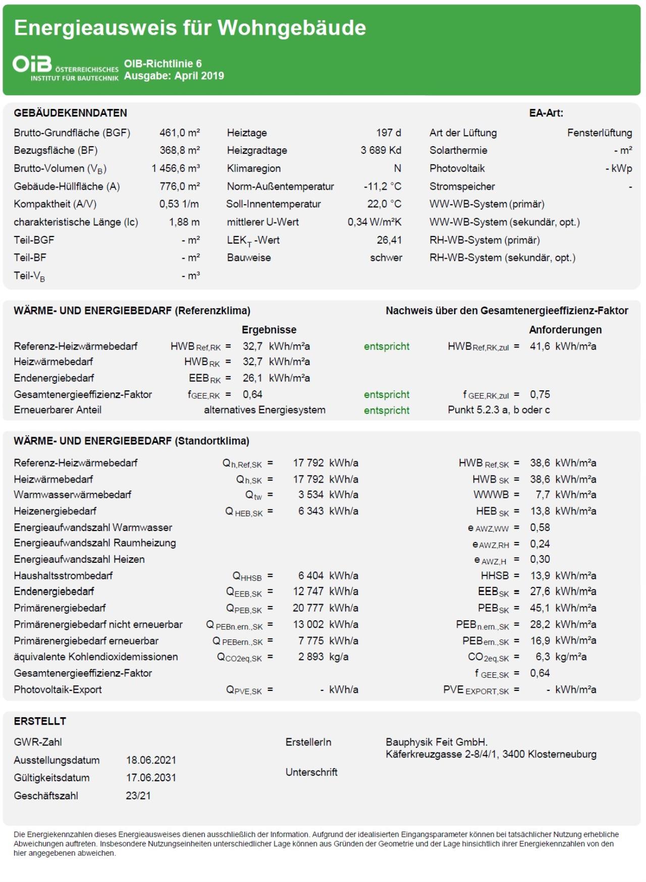

Unser Rohbau steht schon, und der EA EA [Energieausweis] wurde vor einigen Jahren anhand der Einreichplanung gemacht. Nur war damals keine KWL KWL [Kontrollierte Wohnraumlüftung] vorgesehen, was jetzt schon der Fall ist.

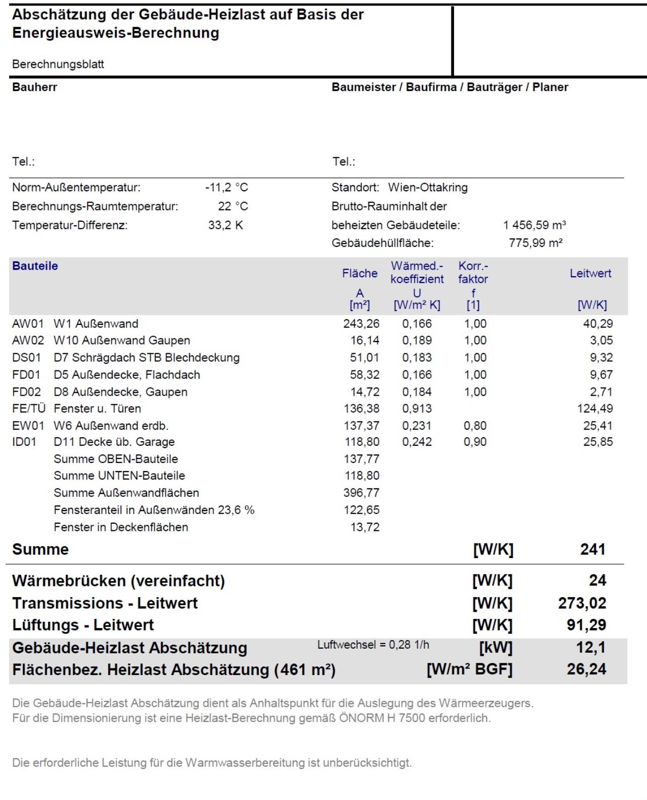

Wenn ich jetzt wissen möchte, was der Referenz Heizwärmebedarf ist inkl. KWL (Pichler LG450), wie kann ich das leicht selber berechnen? Einfach die 91,29 W/K multiplizieren mit 33,2K und abziehen? Irgend einen Effizienzverlust von der KWL KWL [Kontrollierte Wohnraumlüftung] muss ich dann noch berücksichtigen...

axeldb schrieb: Einfach die 91,29 W/K multiplizieren mit 33,2K und abziehen? Irgend einen Effizienzverlust von der KWL KWL [Kontrollierte Wohnraumlüftung] muss ich dann noch berücksichtigen
Genau, den ganzen Lüftungsverlust kannst du nicht einsparen, du hast einen Wirkungsgrad des Wärmetauschers. Nimm einfach 80% her, dann bist du nicht so schlecht dabei. Es hängt natürlich vom genauen Gerät (Rotation/Kreuz-WT) oder Enthalpie ja/nein ab.

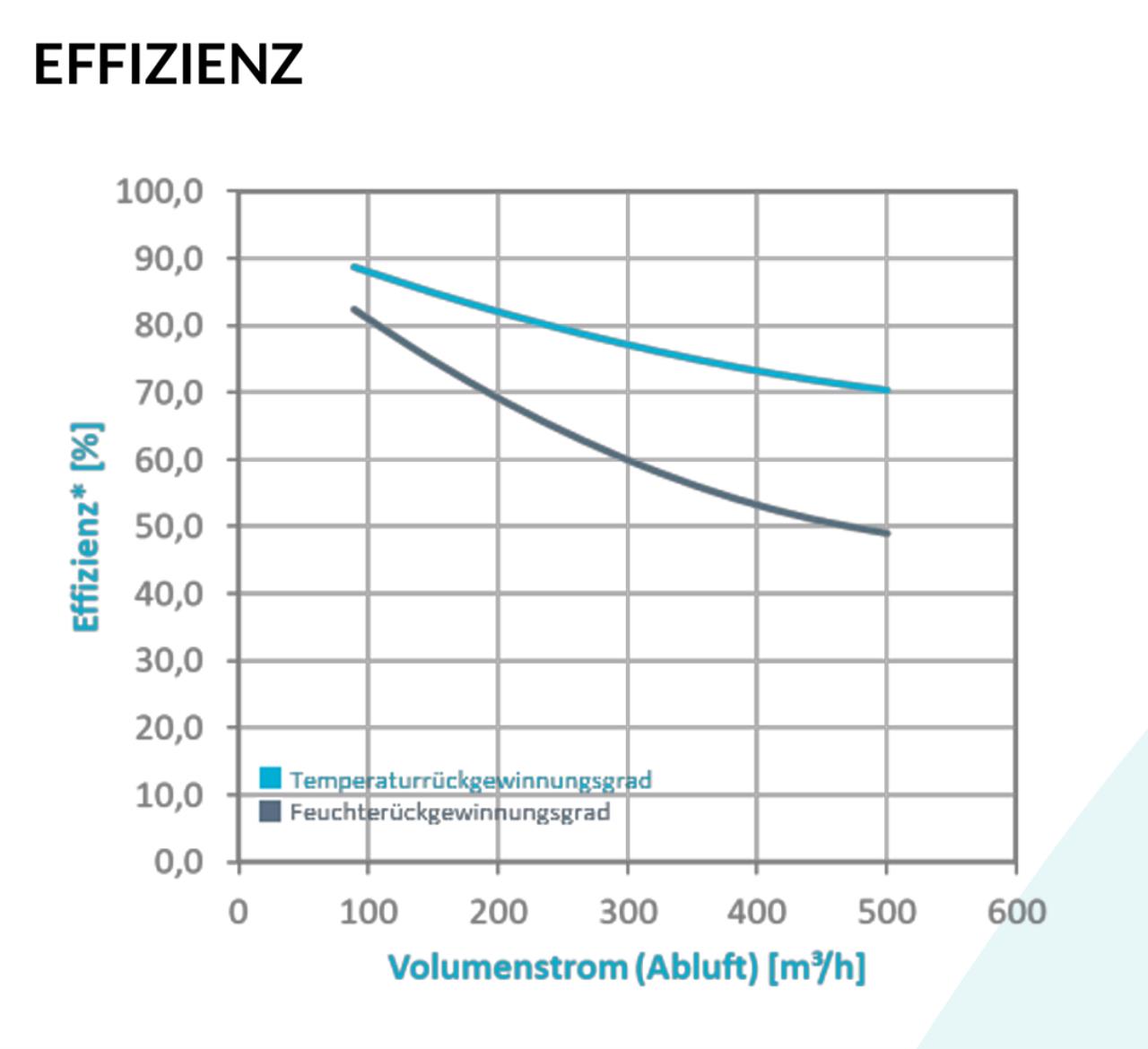

Den Wirkungsgrad deines EWT siehst du in nachfolgender Grafik, sind dann bei 250 m³/h in etwa 80%. Jetzt würden noch die Wärmeverluste der Außenluft- und Fortluftleitungen fehlen. Kommt jetzt auf die Dämmstärke und Länge der Rohre an (z.B. ca. 0,8 W/K pro lfm 160 Rohr mit 25 mm Dämmung). Wenn es jetzt um die Heizlast geht, dann dürfen bei deinem Lüftungsgerät keine 33,2K als dT angenommen werden, da sich das Vorheizregister ab -6°C beim LG450 mit EWT einschaltet, somit sind 28K anzunehmen.

Danke. Mit meinem gerechneten HWB SK von 17,792 kWh - da sind Lüftungswärmeverluste von 9,488 kWh noch inkludiert - komme ich laut Hottinger auf 8.9 kW.
Augrund des EA EA [Energieausweis] mit Heizlast von 12 kW hat mein Installateur eine KNV Topline 1156 mit 3-13 kW eingeplant - eigentlich weil ich ihm das vor längerer Zeit ihm selber vorgeschlagen habe/hatte statt eine on/off WP WP [Wärmepumpe] :).
Also gehe ich nun davon aus, dass eine 8 kW WP WP [Wärmepumpe] auch aureichen würde, korrekt? Wir haben aber auch einen Pufferspeicher + 2 Heizkreise + 1 Kühlkreis für die BKA BKA [Betonkernaktivierung] geplant haben (und optional ERR ERR [Einzelraumregelung] => ich weiß, braucht man nicht). Bevor ihr mich erschiesst: wir arbeiten über einem GU und der Vertrag/Auftrag für diese WP WP [Wärmepumpe] inkl. Hydraulikschema wurde vor über 8 Monaten dazu gegeben. Ich habe das in Juni noch versucht zu ändern ohne Erfolg. Aber ich kann versuchen wenigstens die WP WP [Wärmepumpe] noch zu reduzieren.

axeldb schrieb: da sind Lüftungswärmeverluste von 9,488 kWh noch inkludiert
Bitte Tausenderpunkte verwenden, sonst kommt noch jemand auf blöde Gedanken. 😉
Aber: Wo hast du diese Zahl jetzt her? Das kann nicht stimmen.

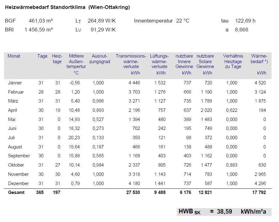

aus dem EA EA [Energieausweis]...
2025/20250107285342.jpg
7.1.2025  (#9)
Die Zahl für sich steht da, da hast du recht. Jetzt kommt das 'aber'. Du darfst diesen Wert nicht 1:1 abziehen, das ist zwar die Spaltensumme, in den Nicht-Heizmonaten fällt aber kein Verlust und kein Gewinn für die Bilanzsumme an.
Soll heißen du lüftest im April nicht diesen Wert hinaus und hast auch nicht die solaren Gewinne, die du dir abziehen kannst, weil du praktisch nicht mehr heizt. Du müsstest das selektiv herausrechnen.
