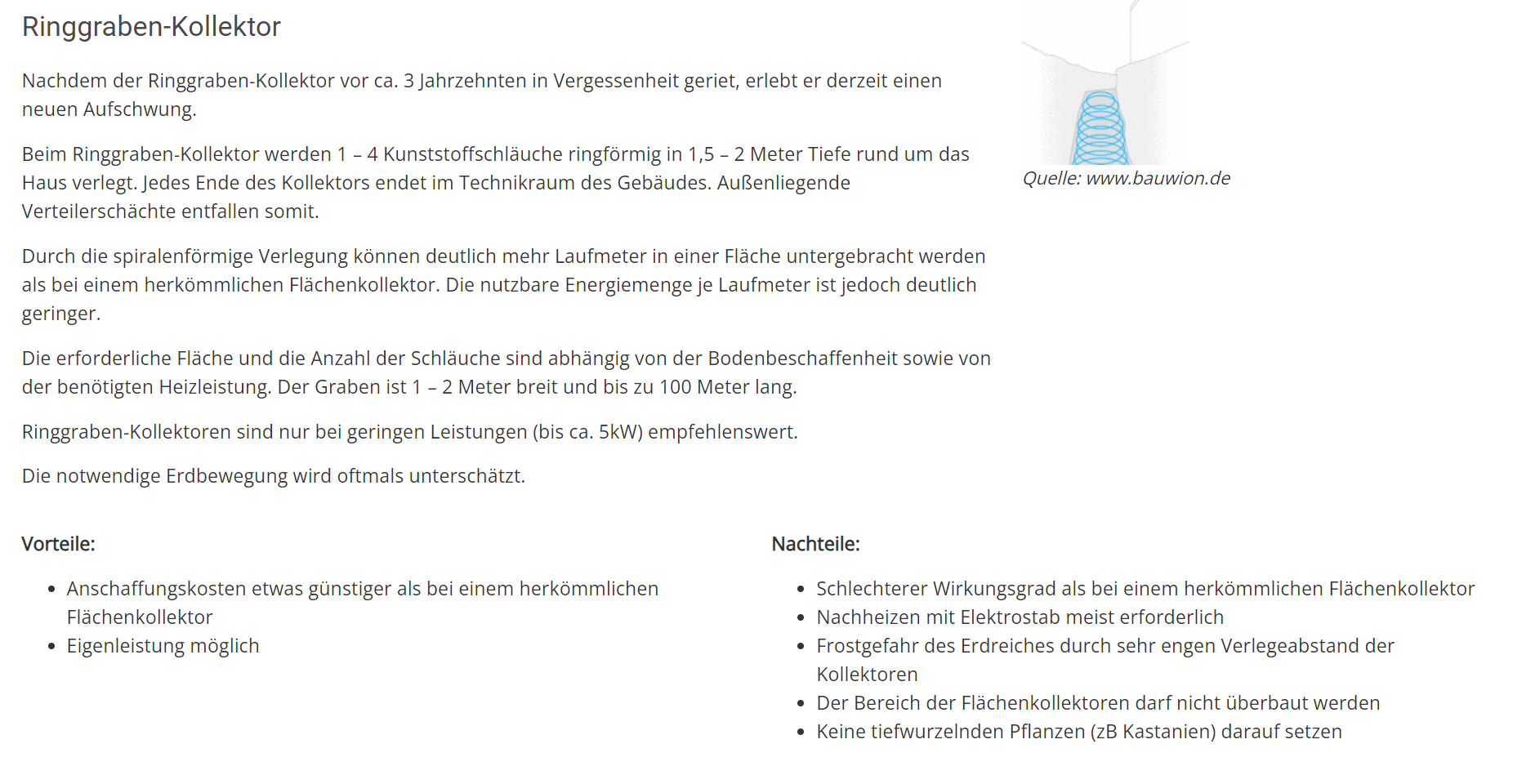

M-TEC zum Ringgrabenkollektor
Auweh, das wird schon wieder eine wilde Geschichte zum Fremdschämen. 👽🤡🤦 Wir müssten dazu auch mal alle memes extrahieren. 😂 ============================================= "Wenn man eine KWL KWL [Kontrollierte Wohnraumlüftung] hat, darf man dann nicht mehr händisch lüften." "Rostbraunes Heizungswasser ist ganz normal, das ist bei allen Anlagen von uns so." "Wenn du soviele Heizkreise hast, brauchen wir die stärkere Wärmepumpe, sonst schafft die Umwälzpumpe den Druckverlust nicht." "Heizkreise planen wir nie. Die unterschiedlichen Kreislängen (zB 20 bis 120 m) regeln wir dann am Heizkreisverteiler ein." ============================================= Jede Menge widerlegter Blödsinn zum Thema Estrich ausheizen: https://www.energiesparhaus.at/forum-estrich-ausheizen-fakten-und-mythen/80697 Jede Menge widerlegter Blödsinn zum Thema Legionellen: https://www.energiesparhaus.at/forum-legionellen-mythen-und-fakten/71305
